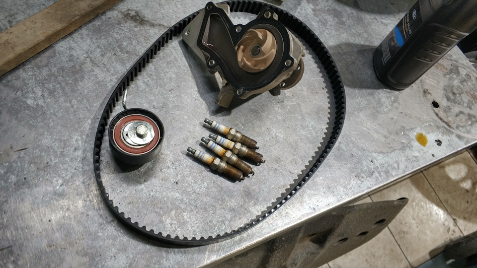

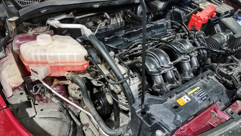

При замене ГРМ на моторе 1,4, из специнструмента, потребуется фиксирующая планка распредвалов и стопор коленчатого вала. Мой порядок действий был таков:
Я снял правую фару(для удобства), слил антифриз с двигателя и радиатора, снял защитные кожухи с ремня ГРМ, снял клапанную крышку, выкрутил свечи(не обязательно, но я их собирался менять и так проще крутить коленчатый вал), синхронизировал фазы путем установки стопора коленчатого вала и фиксирующей планки распредвалов, открутил шкив привода навесного оборудования, далее снял ремень ГРМ, поменял сальник коленчатого вала, заменил помпу, отпустил болты на шестернях распредвалов, одел ремень ГРМ, прикрутил шкив привода навесного оборудования, выдернул чеку натяжителя ремня ГРМ, затянул болты распредвалов(сначала выпускного потом впускного), вытащил стопор коленчатого вала и фиксирующую планку распредвалов, прокрутил шкив коленчатого вала на два оборота, установил стопор коленчатого вала и фиксирующую планку распредвалов для проверки синхронизации фаз ГРМ, далее собрал все в обратной последовательности, вкрутил свечи, залил антифриз, прогнал воздух из системы охлаждения, готово.

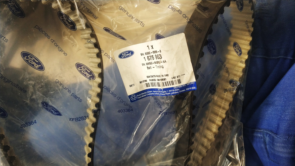

К оригинальному комплекту ремня ГРМ купил ремень от мотора 1,5 ecoboost — на эти моторы он идёт усиленный.

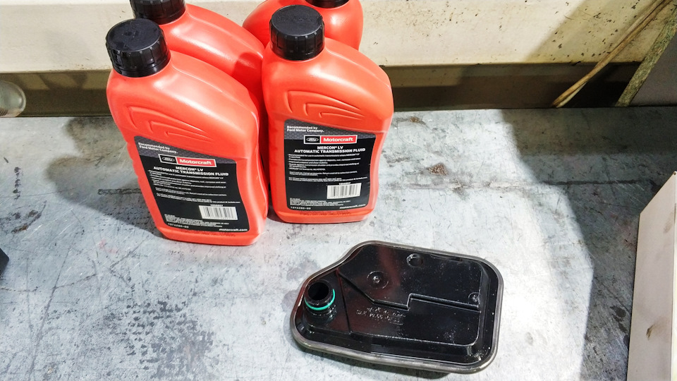

После замены ремня ГРМ, и масла в моторе, я приступил к частичной замене масла в коробке 4F27E. Сливного отверстия на этой коробке не предусмотрено, масло сливается при снятии поддона коробки.
Я снял поддон( снимать его надо аккуратно чтобы не погнуть прижимную плоскость), заменил фильтр коробки, очистил весь герметик с прижимных плоскостей коробки и поддона, обезжирил поверхности, нанес специальный силиконовый герметик на прижимную плоскость поддона и прислонил его к прижимной плоскости коробки, закрутил болты по кругу, дал подсохнуть герметику минут 15, залил масло в коробку, запустил мотор и погонял переключения R-N-D чтобы масло нагрелось, посмотрел уровень по щупу, готово.

фильтр коробки -1шт. — 5046305
Комплект ремня ГРМ с помпой — 1шт. — 1780142

свечи — 4шт. — 1787829

масло трансмиссионное ATF — 4шт. -XT10QLVC
