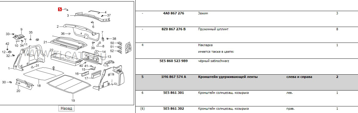

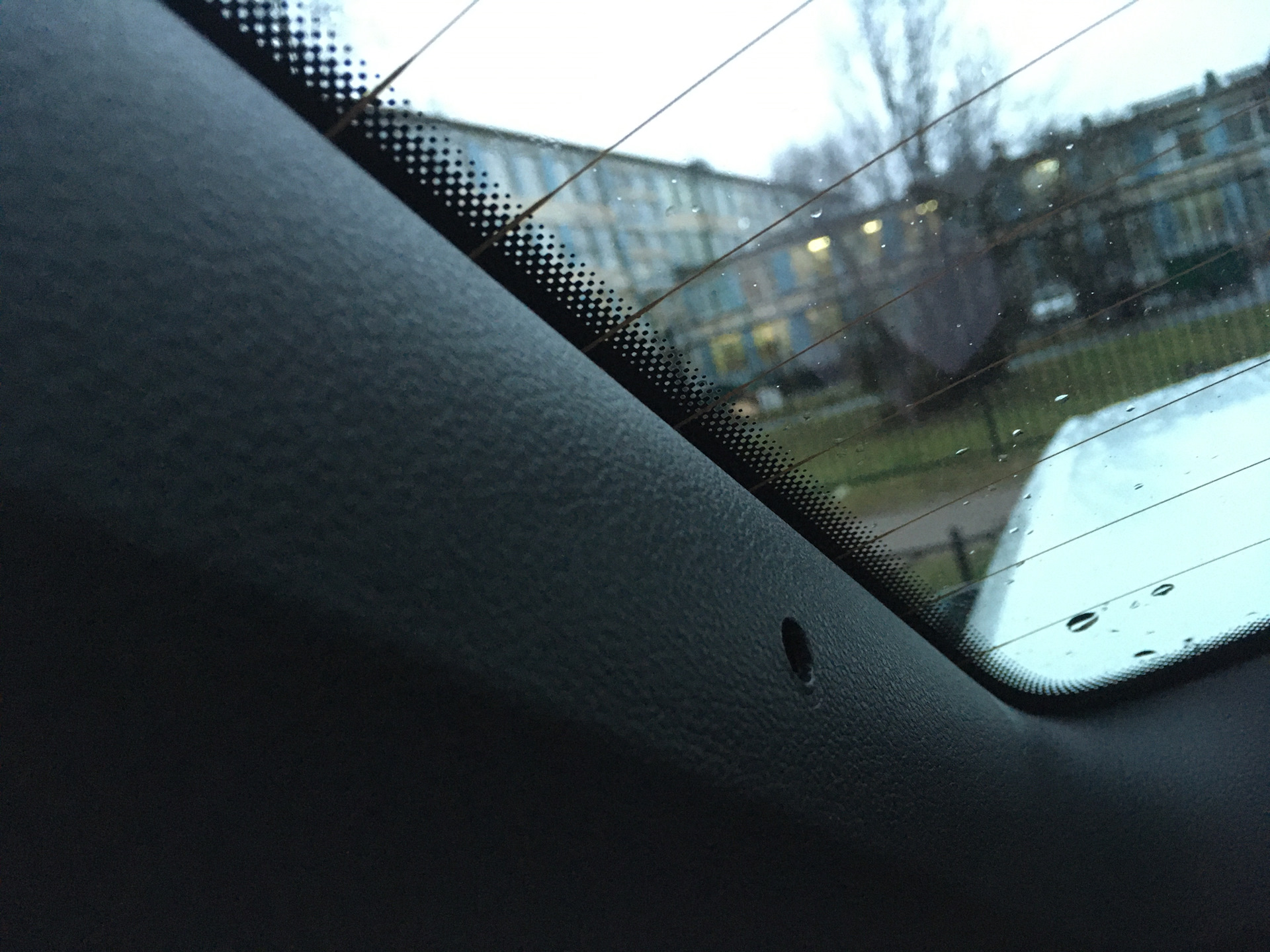

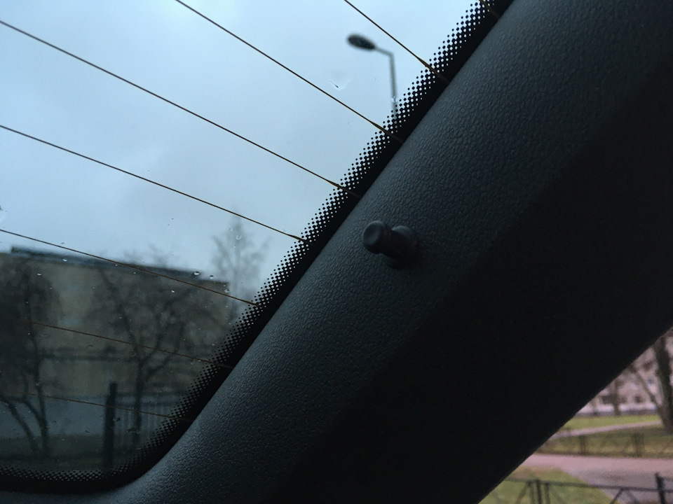

Дети оторвали штырек, за который крепится поводок полки в багажнике. Нашел тут на драйве коды деталей, чтобы поставить новый, заказал да оказались не те. :) Возможно от предыдущего кузова.
Сам не смог эту ерунду в каталоге найти. Подскажите, если кто знает, пожалуйста.

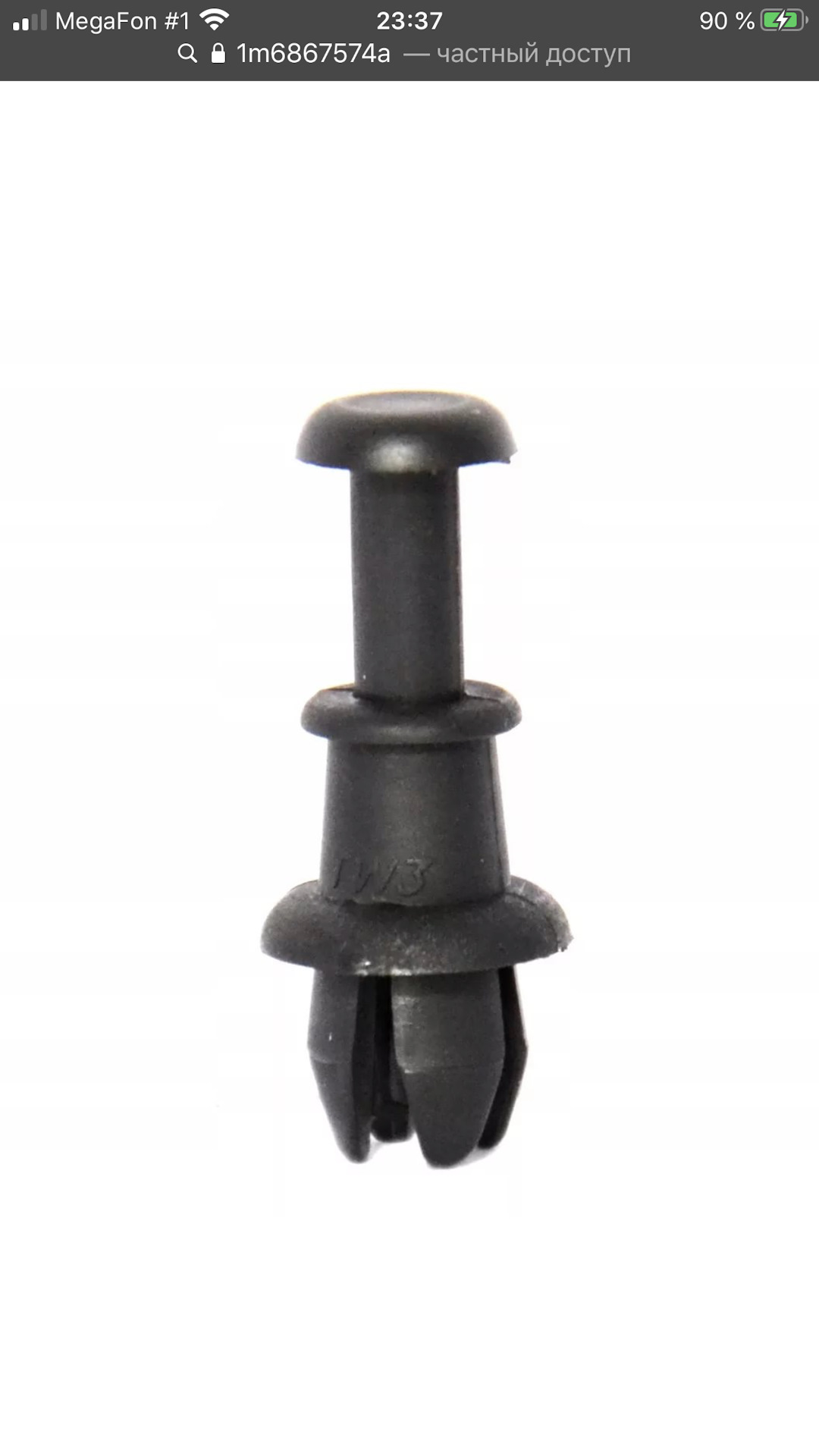

1m6867574a
Вот этот держатель. 18 руб. стоит.

1M6867574A по данному номеру заказывал или какой другой еще номер есть.
www.drive2.ru/l/526414557493593816/
Экзист по данному номеру выдает октавия 2018 год.
Спасибо большое, я другой заказывал. С резьбой.
