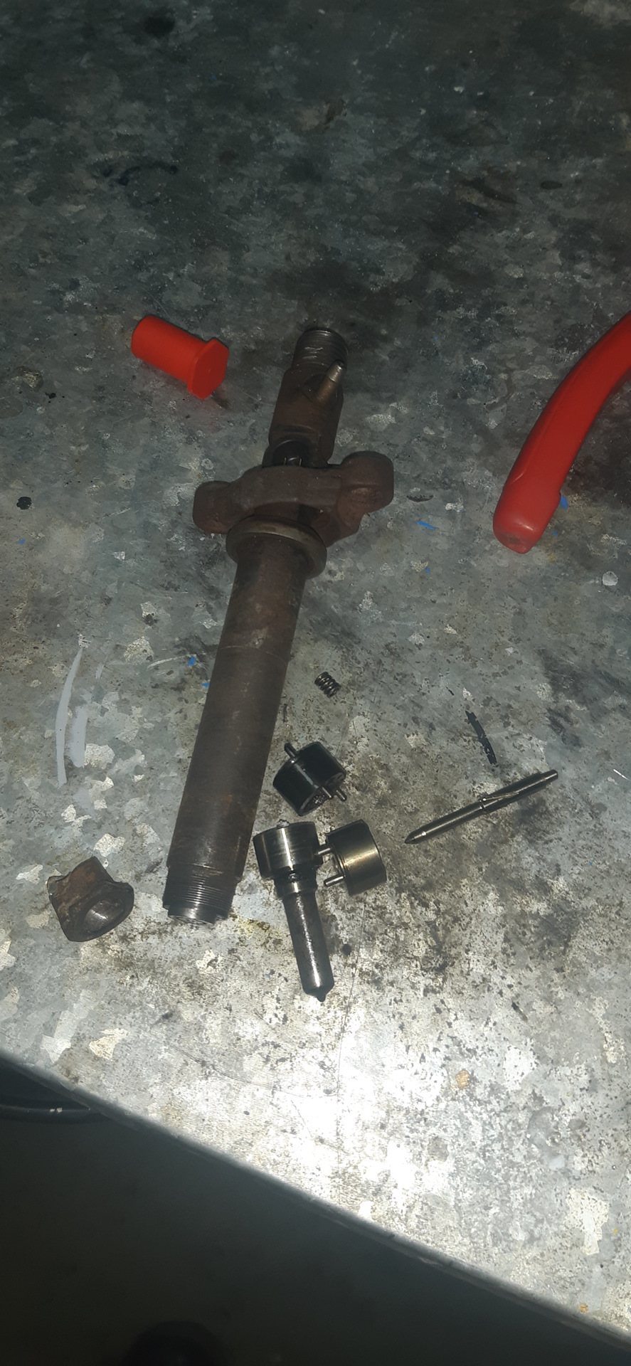

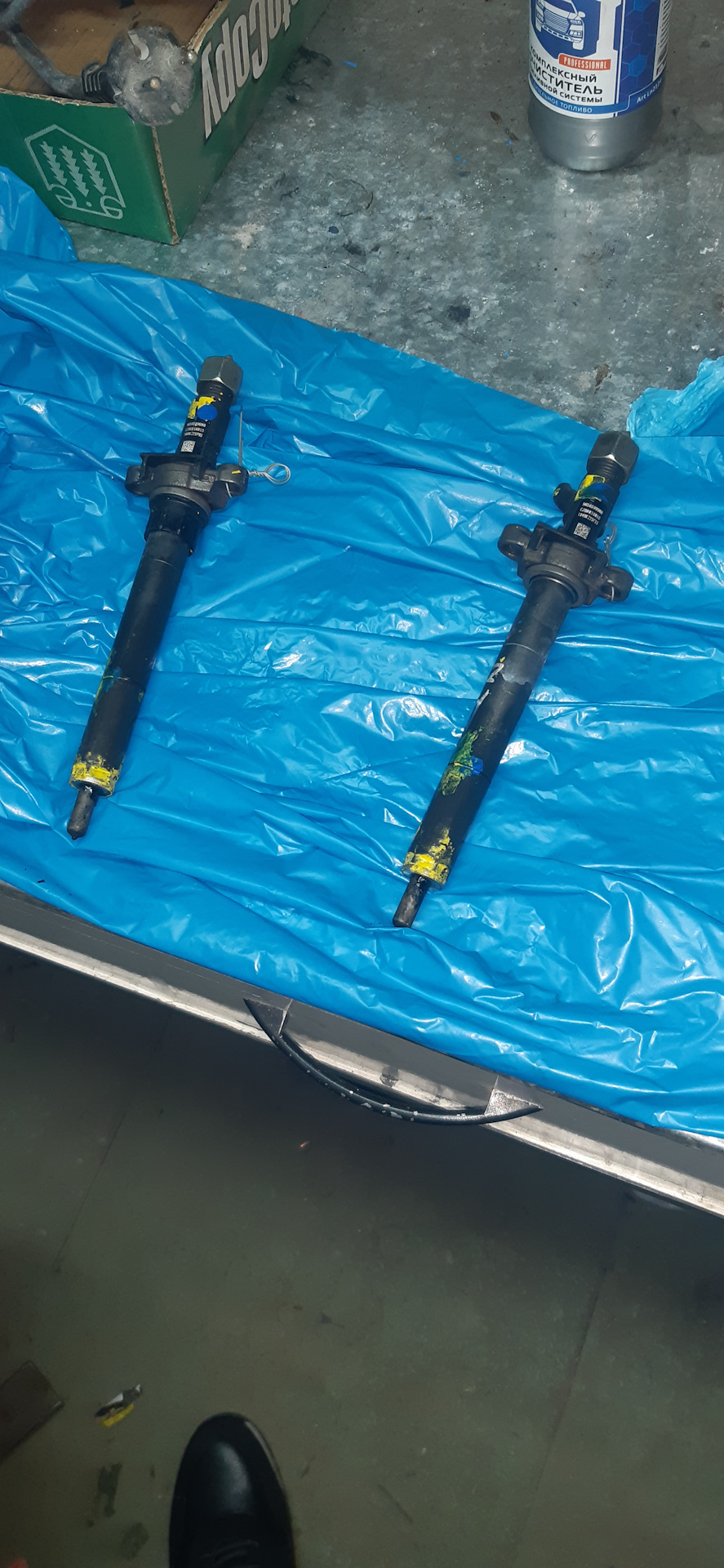

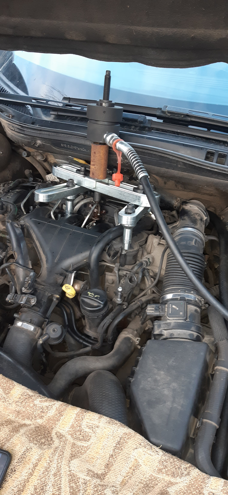

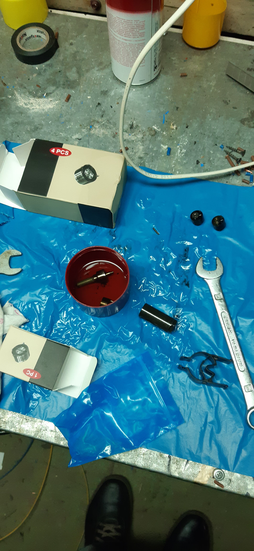

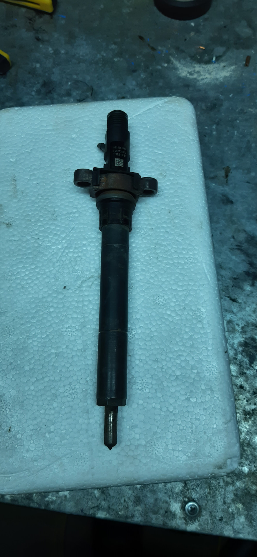

Процесс снятия и ремонта описывать не буду, этого добра хватает. Хочу наглядно паказать, что бывает, если 11 лет не обращать внимания на форсунки. Вкратце 2шт вышли от руки, 3я от устлия 6 тонн ( из-за прорыва газов), 4я частями на 9 тоннах. После этого была изготовлена болванка, извлечены внутренние органы форсунки, вкручена балванка и снова отрыв, только уже резьбы на стакане форсунки. Далее поездка в Бутово на разбоку и покупка 2х форсунок. Потом 2 дня неприрывной работы по извлечения стакана форсунки, путем его сверления сверлом на 15мм и дальнейщего соскабливания получивщейся фольги со стенок. Чистка магнитом после каждого прохода, предваритель положив на дно промасленную тряпочку. Удалив все ставлю форсунку, прачиваю систему, завожу и обороты 1250 в мин. Прописываю по номеру форсы, без изменений. Смотрю коррекцию +145, льёт. Ставлю 2ю и вуаля, шепчет как часики! Забыл сказать, перед обратной сборкой, смазал форсы медной смазкой.

А за сутки залить винсом, карбоклинером или еще какй жижей не судьба была?
сколько не пробовал кто что заливать, проникало на пару сантиметров, не больше. поэтому без съёмника не вытащил бы всё-равно.
black-zpl
Вы не поверите, но лил ЛАВР 2 недели. Где был прорыв газом откисло, а где вода и гальванопара, сталь+ алюминий, это не помогло и не могло помочь.
black-zpl
Не работает, проверено
