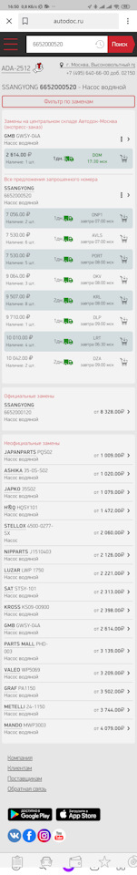

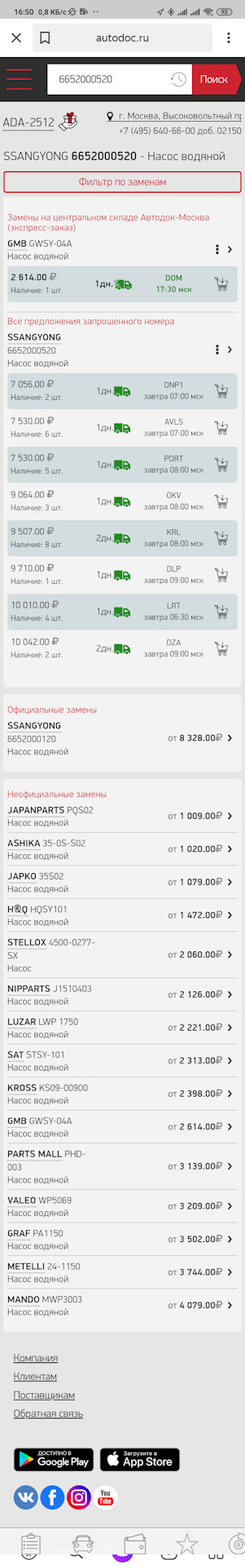

Всем привет! Потихоньку начинает шуметь помпа, хотя она не родная уже. Лет пять назад менял, ставил фирмы Hepu (на сколько я помню). Сейчас цена на такую помпу космическая, больше 10 т.р. мне показывает. Аналогов на оригинальную помпу 6652000520 куча, но какую брать что то я не пойму. Кто что ставил или поставил бы себе? И еще вопрос сразу по термостату. Не так давно менял его, но что то начал барахлить после 2-х недельного простоя. На улице +3, лежит одеяло, а мотор после 10 км поездки еле до 74 градусов прогревается, остановился — сразу начинает остывать. Ставил вроде Calorstat, что можно еще поставить?

Термостат оригинал MAHLE TX 29 85D,
Я уже заказал такой — Motorad 24888J. Подсмотрел здесь www.drive2.ru/l/464404850466095207/
Посмотри фирму dolz, если есть. По цене не особо дорого, и качество хорошее. Фирма только помпа и занимается.
Спасибо
Ставил Parts Mall, проехал с ней 3,5 года и около 70 тыс. км, пока живая.
Спасибо
Так на дизель, оригинал стоит в районе 7-8, летом только смотрел! Нахрена нужен ноунейм?
Вообще странно за 143ткм уже сменить помпу и теперь еще одну?!На дизелях помпы ходят 150+ ну просто в легкую, а вы на третью замахиваетесь, вас ничего не смущает?
Если для Вас 7 — 8 тыс. рублей не проблема отдать, то в моё городе это приличная сумма. А при условии, что сейчас супруга в декрете и живём на одну мою, то для меня пока это дорого. И под оригиналом выпускает какая то фирма, только мне пока не известно, какая. Да и не вижу смысла в машину 2006 года ставить оригинал. Машину я брал с рук и что делали с ней до меня не известно, но родная потекла месяца через 3-4. Новой помпе тоже вначале досталось, по не знаю и не опытности этих дизелей. И она пока работает, только на холодную бывает "попискивает".
Проблема, вы не поверете, но я не настолько богат, чтоб менять помпы, в среднем, каждые 70ткм, экономить при этом всего половину от стоимости, учитывая, что если поставить оригинал можно легко проездить 200000км а то и больше!
На сегодняшний день качество запчастей настолько упало, что я сомневаюсь в том, что оригинальная помпа пройдёт 200000 км. Я не знаю сколько Вы наезжает, но я за чуть больше пяти лет только около 70 ткм и на ездил. И поменять раз в пять лет помпу я могу себе позволить)))
Я не могу себе пощволить каждые 70к заниматься куйней!
