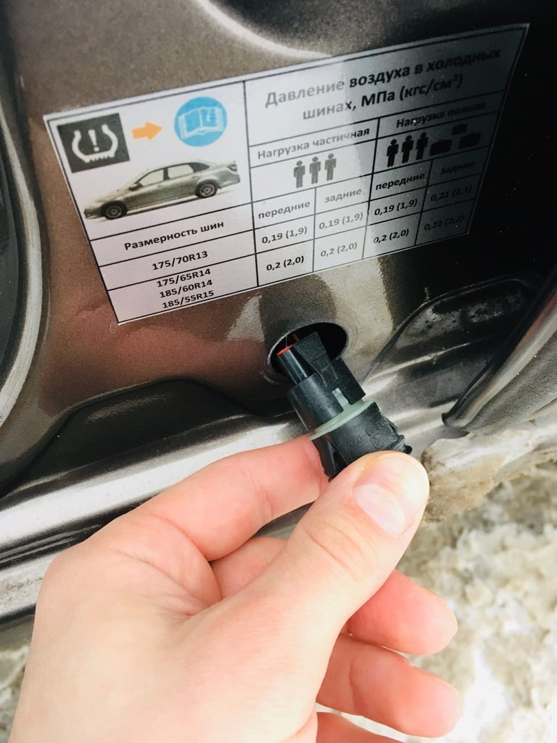

Началось всё где-то в конце ноября, начале декабря.
Ставлю машину на сигнализацию, а она не глохнет. Подошёл посмотрел, всё вроде нормально. Смотрю на брелок, включённых доп. функций нету. Не могу понять. Спустя время, начала опять при закрытии машины глохнуть. Думал глюк. Но когда в следующий раз такое повторилось, обратил внимание, что датчик открытой двери, при её открытии не горит. Тут то до меня и дошло, датчик помирает. Подёргал его, загорелся. Понажимал на него и заметил, что ходить начал он хуже(вперёд, назад).
Времени менять не было, так что ездил так. Но когда проблема начала учащаться и дёргания датчика начали совсем плохо реагировать, то было принято решение менять. Данное совсем плохо, случилось на прошлой недели. В субботу 14.12.19 решил поехать по автомагазинам в своём городе, поискать данную деталь. Но к сожалению и ГЛУБОКОМУ УДИВЛЕНИЮ, такой запчасти в городе не было. Была только с проводкой(вообщем колхозить бы пришлось), а мне нужен только датчик. Я был в шоке.
Хорошо, что в субботу во второй половине дня, мне нужно было спонтанно поехать в Сургут. И чему я очень был рад, т.к. там точно датчики есть. Приехал в Сургут, Слава Богу доехал хорошо. И в первом же автоВАЗовском магазине приобрёл данный датчик. Решил взять сразу два, на всякий случай. А то в моём городе нечего не найдёшь. Сделал свои дела и обратно домой. Ночью приехал домой, Слава Богу тоже хорошо доехал, т.к. приехал около 01:00-02:00.
В воскресенье поменял и остался доволен, теперь процедуры с обогревом(дышал на него) и дёрганьем датчика закончились и вернулись прежние времена. Замена лёгкая, с учётом фотканья, заняло около 5-7 мин.

Уже сто лет проблема известная. И дело не в концевике, а в резинке. Заказывается Ино концевик с человеческой резинкой за 80р
Я пружинку под резинку засунул, и забыл про это глюк, года 3 наверно прошло
Получается, которую снизу человек посоветовал?
Да да, концевик за 80р в синей коробочке)
Понял, спасибо.
На следующей недели съезжу закажу, пусть лучше иномарочный в запасе будет.
Емекс или автодок есть у вас? Заказывай там. Номер детали
104 035 756
