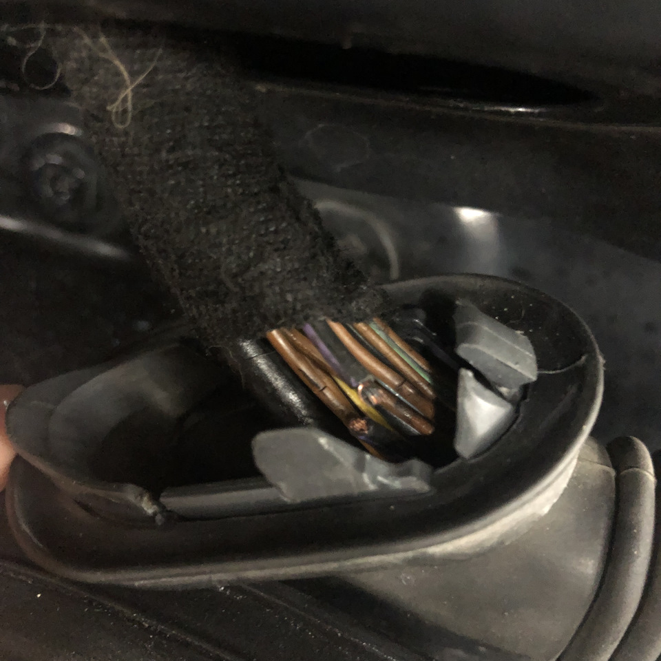

Перестал работать задний дворник.
В результате самодиагностики купил на разборе эл. двигатель заднего стеклоочистителя в сборе за 2.000р.
Приехал в сервис, говорю меняйте.
В итоге решили подкинуть сначала разъем на мотор с разборки и проверить.
Щелк, а там никого и ничего.
Начались пляски вокруг) подключаем, смотрим, ошибка. Блокировка заднего дворника, начинаем копать, не видит положение дворника, отсюда автоматом блокирует. Смотрим реле, подкидываем с другого ТС, обнуляем, опять никого. Начинаем прозванивать провода и сам моторчик. Была теория, что с разбора был тоже мертвый. Все прозванивается и при этом все равно блокирует при нажатии на рычаг. Там три провода, плюс, минус и провод на положение дворника, как тот должен прозваниваться, непонятно. Начинаем тупо смотреть целостность проводов. И тут в резиновой гофре, между кузовом и крышкой багажника, видим следующее:
Чиним скруточкой, и вуа-ля, всё работает.
Итог следующий: продам мотор заднего дворника))

Привет. Сказкой стороны находится гофра идущая на мотор дворника, со стороны водителя или пассажира. А то у меня тоже провод перелома.
Привет. Давно было. По моему справа. Со стороны пассажира
Ок, спасибо.
сколько было машин — жгут проводов багажника почти на всех имеет голову

вот вот, один в один такие же ошибки, хорошо что дворник не купил еще, надо проверить косу ! спасибо за пост
Сам удивился, что проблема довольно распространённая, но никто об этом не пишет.

Один в один, в том же самом месте ломался пучок проводов только не дворник работать перестал, а машина с ключа перестала закрываться открываться. Детская болячка?
