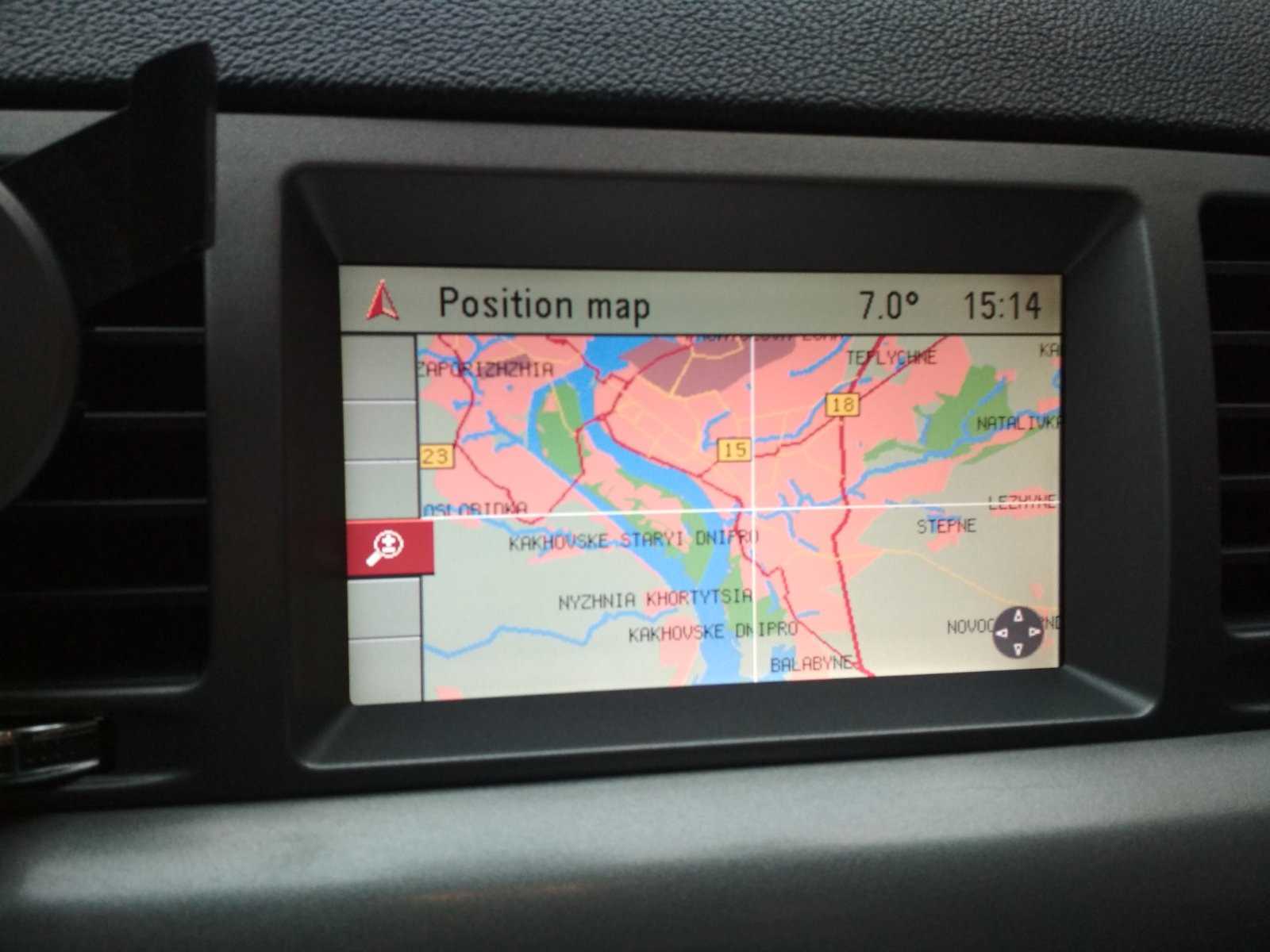

Сам дисплей CID выглядит так:

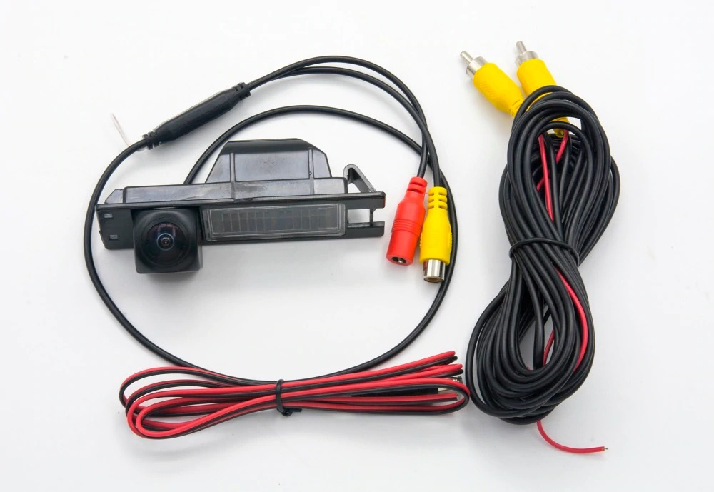

Далее была заказана камера на Али. Вот ее некоторые характеристики, заявленные китайцами:
— формат сигнала: NTSC
— разрешение: 1000 TVl, 1280x720 пикселей
— миним. освещ: 0,1 Lux
— угол обзора: 170°
— цифровое шумоподавление
— отключаемые парковочные линии
— класс защиты: IP68
— еще и номер освещает)))
Ссылка на камеру.
Заказал в черном корпусе, так как заводской плафон черного цвета. Белый проводок, который выходит из кабеля можно разрезать и появятся парковочные линии.

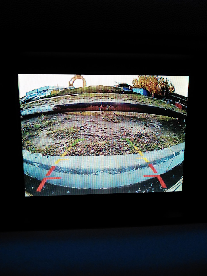

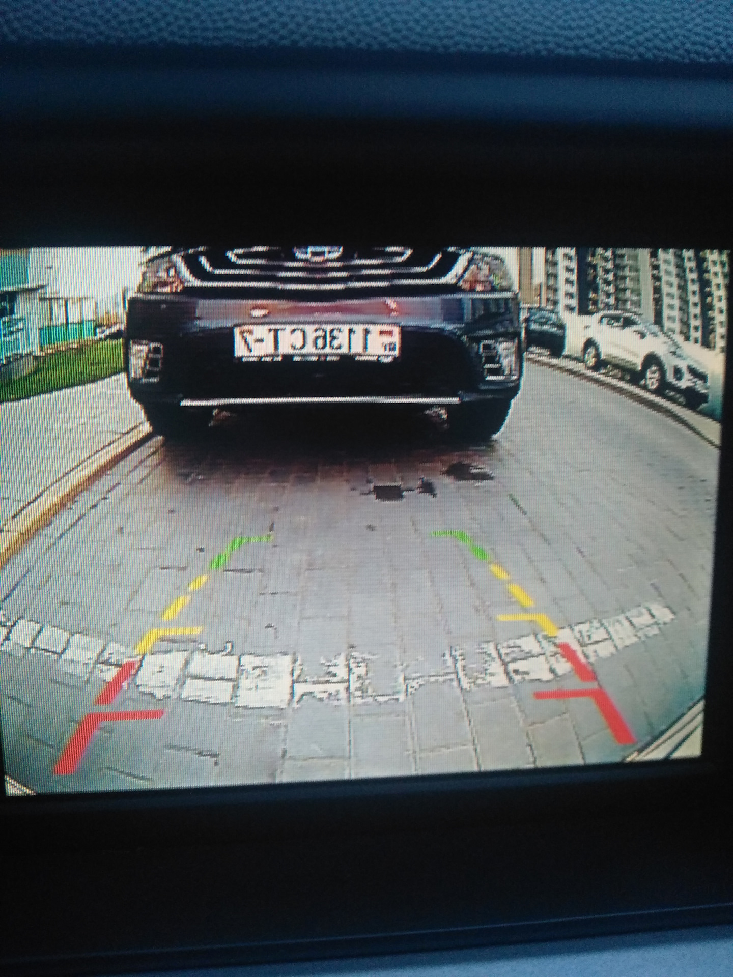

Точно такая же камера стоит, качество отличное, что днём что ночью, изображение выводится тоже на штатный экран, плату тоже у Юрия покупал, ещё нравится то, что на изображении на дисплее видны края бампера, что позволяет максимально близко подъехать к препятствию

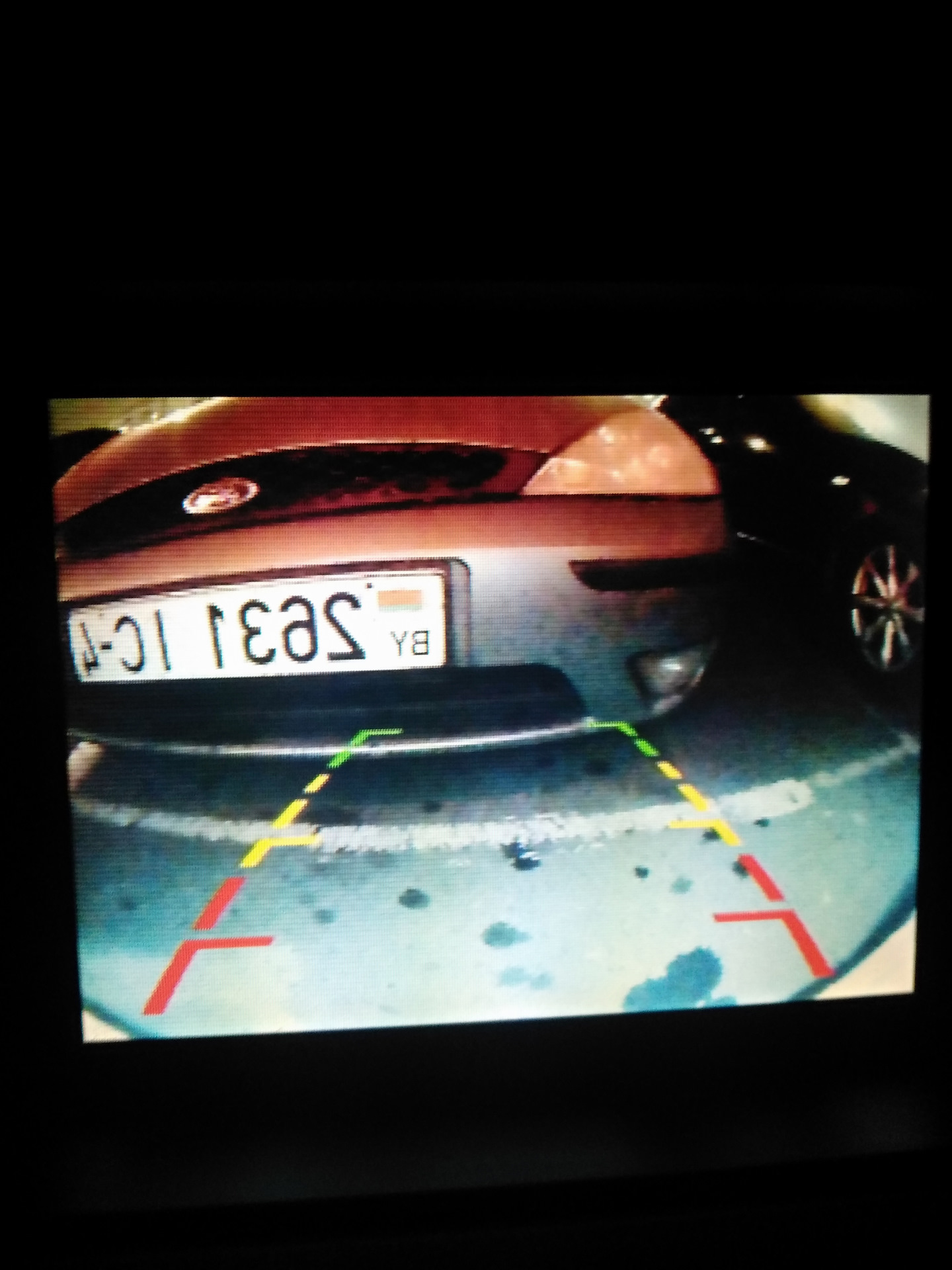

Ночью на неосвещенной стоянке

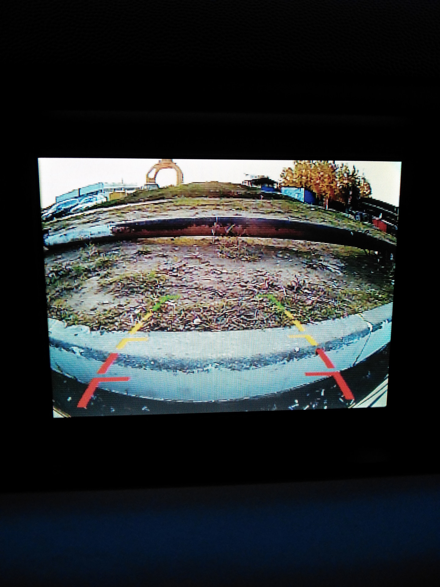

Качество не соответствует описаным характеристикам, и дисплей маленький! У меня дисплей 1024*600 и так называемые 1000твл там и не пахло! 1280*720 картинка должна быть четкой, а получается мазня!
Вы вообще понимаете, что такое видеосигнал, и имеете хоть какие либо понятия о частотных характеристиках видеосигнала?
Дешевые китайские камеры на выходе имеют композитный видеосигнал (CVBS). Композитный видеосигнал может быть PAL или NTSC. Видеосигнал в системе PAL имеет разрешение 720х576i, а в системе NTSC 720х480i. Буква i означает чересстрочное разрешение кадровой развертки, то есть изначально первый полукадр формируется из нечетных строк, а второй полукадр из четных.
А то, что указывают китайцы в характеристиках камеры, так это пиксельное разрешение матрицы камеры, которое конкретного отношения не имеют к самому видеосигналу. Да, чем выше разрешение матрицы, тем ярче и насыщеннее картинка и лучшая передача цвета, но при этом разрешение композитного видеосигнала все равно будет 720х576i или 720х480i хоть ты тресни.
Так что зря терроризировали китайцев.

У меня тоже такая же камера. Для парковки, вполне нормально)
