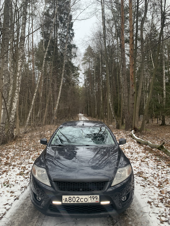

После установки нижней sport решетки бампера захотелось верхнюю тоже. Уж очень хром в глаза бросался, а нижнюю я красил в черный мат 🖤.Так как на спорт решетку на дорест ценник заоблачный 6000-8000₽ и их еще найти надо. Посоветовавшись на мондео клубе vk.com/mondeo4 с людьми которые уже это делали. За что им огромное спасибо. Было решено делать решетку самому. Руки у меня из плечь растут 🤚😀🖐 Но был страх запороть штатную решетку.
К тому же она у меня была не подходящей
Да и заменитель не кусачий по ценнику как ни как. Купил за 1200₽
номер детали: 42122100
И я не прогадал так как сама решетка кроме хромированных деталей и уплотнителя Ford, просто лейбл паяльником затерт. Качество пластика хорошее.
А вот хром деталь окантовки при снятии потеряла почти все крепления, хоть на ней внутри и написано Германия 🇩🇪 . На молдинге тоже что то замазано паяльником 😀
Сам орган для имплантации это облицовка переднего бампера Great Wall Hover h5.номер детали: 2803302-K80 стоимость 250₽
Соты там формы такие Как надо, но они поменьше. соты размером как у нижней спорт решетки я не нашел. Вроде как еще у Datsun one do соты покрупнее но я не проверял
И окопалось что не зря. 1) Пластик очень мягкий, и даже если решетку согнуть пополам она не сломается.
2) верх резать не нужно. он подходит, надо только крепления срезать П образные
3) сами соты не глубокие, что упрощает подгонку
Итак приступаем. Первым делом надо выпилить старую как можно аккуратнее
Берем полотно от ручной ножовки и пилим по кругу. Занятие кропотливое и не любит спешки))
После того как решетка выпилена, берем наждак, напильник и ровняем неровности после выпилки
Попутно красим молдинг решетки и капота черным антигравием.
Далее крепим решетку стяжками ровно по центру как на фото, как писал выше верхняя часть остается без изменений
И начинаем ножницами по металу отрезать лишнее (важно соблюдать уклон, режется не по прямой) примерно оставляя зазор по милиметру. Лучше сначала больше отрезать чем хватать не будет. Уклон не просто подгонять нл я все делал на глаз 🥴
Когда все выпилено и подогнанно в размер, ставим разогревать термо клеевой пистолет с черными стержнями (пистолет выбирайте помощьнее) у меня 85ват. Если будет слабенький то клей будет не достаточно горячий для склейки.
И начинаем клеить предварительно обезжирив все обезжириваьелем (можно и беленькой 🤪 но ее лучше на грудь).
первым делом верх, с обратной стороны прямо по шву. Фото не сделал. Далее клеим соты, аккуратно без излишков так как лишнее потом срезать геморойно.
Когда все склеили берем тонкий канцелярский нож и обрезаем излишки.
Вот и готова решетка. Приклеилось все очень крепко
Доволен как слон 🐘

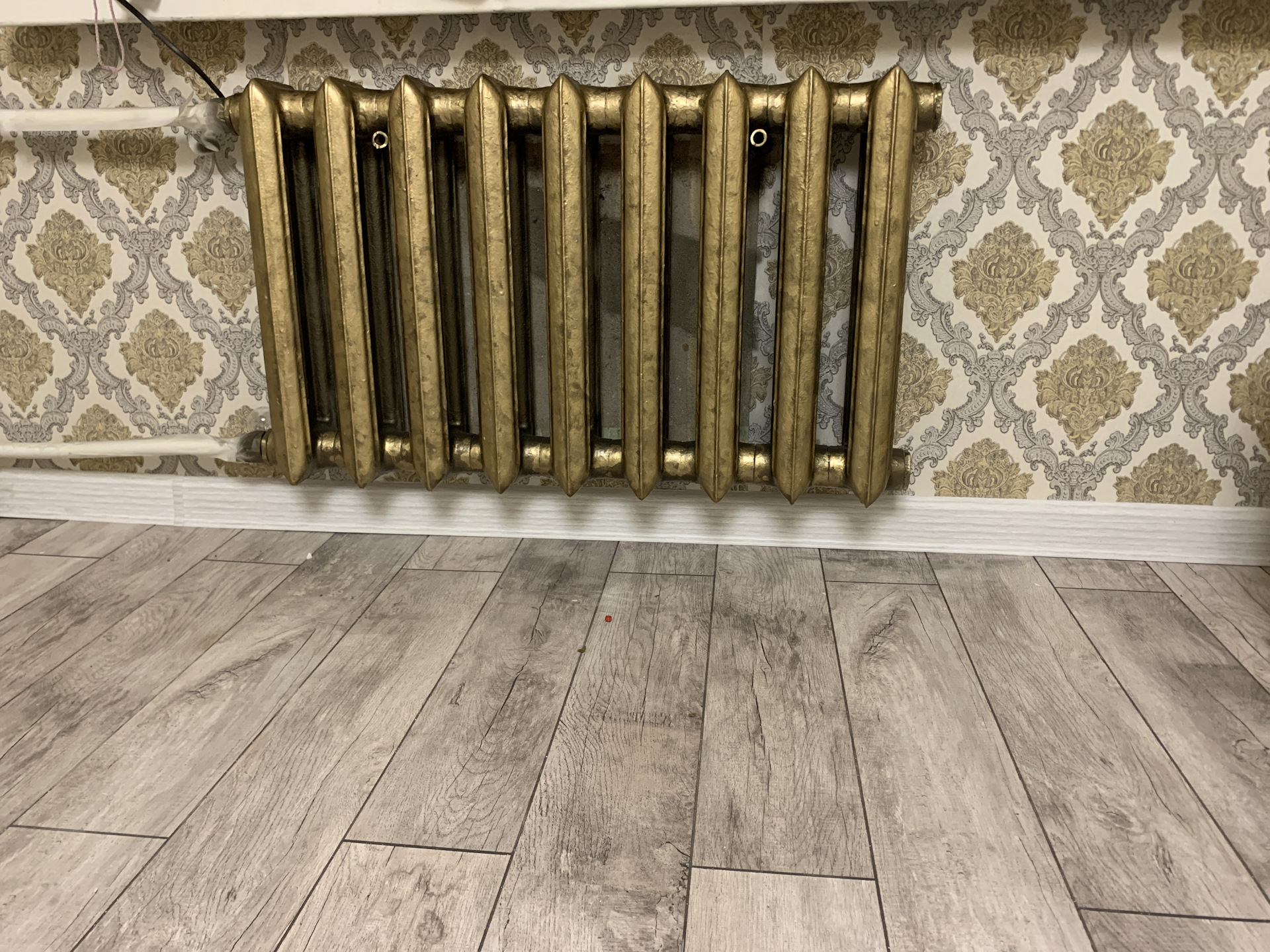

Да и нравится мне мастерить. Вот сейчас ремонт делаю. Решил батарею не менять а сделать так)))
круто получилось. Батарея, блин, за такие слова в институте помнится можно было без зачета остаться) радиатор отопления))))) до сих пор в голове сидит)))) я к тому, что как будто не хватает чего то на мой взгляд в мордашке у машины теперь. Значка или ещё чего
С начала так и хотел написать 🙈 но посчитал что слишком длинно и заумно 🙈

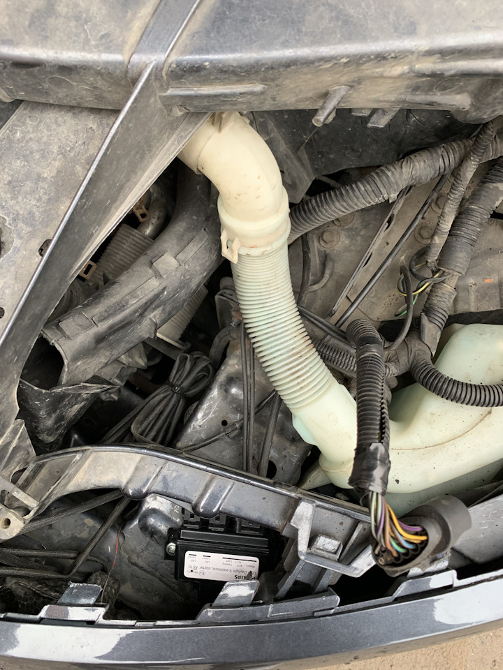

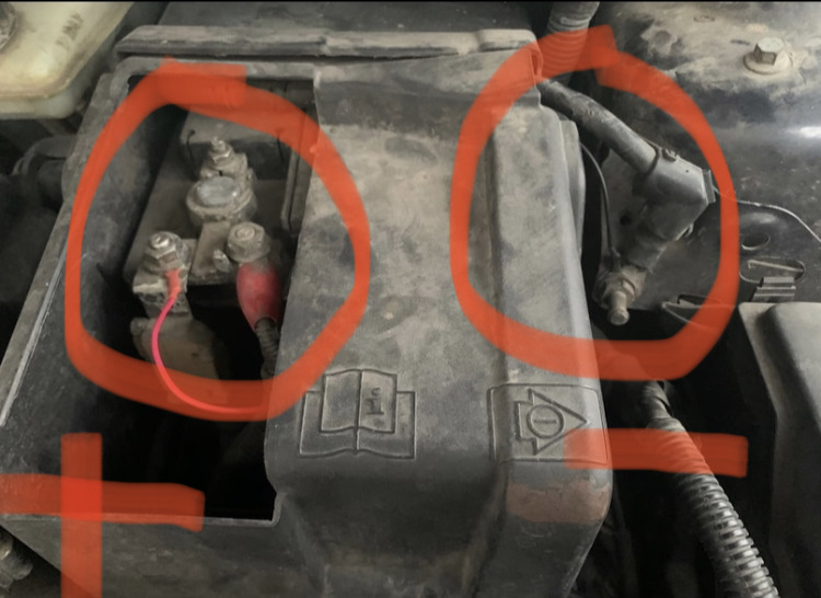

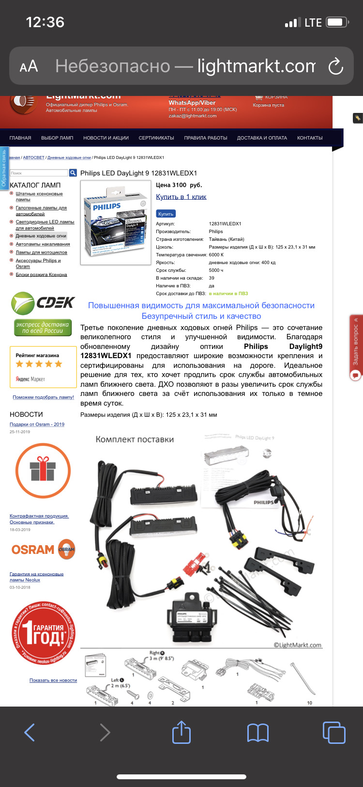

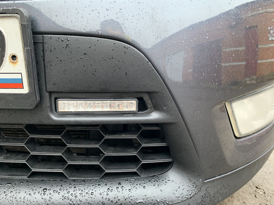

Скажи пожалуйста, а что за лэд лампы в нижней решетки, если можно ссылку и в двух словах как крепил все это дело.
Привет, это Philips LED DayLight 9 12831WLEDX1
Я так и думал:)) светят хорошо, есть трудности с установкой? Хочу и я себе такие
Светят отлично с установкой трудностей нет + на акум — на массу, и сигнальный провод отключения на ближний свет.установил за час
jelezaaa
А ДХО встают вплотную в решетку, я для надежности на не большие точки герметика поставил
Спасибо я понял, а провод отключения ближнего света где искать ))
Взял от косы с фишкой, которая к фаре левой подходит и блок там же под левой фарой разместил
Вот теперь точно понял и спасибо ))

Понял) вот еще номер, они штатно на Сандеро и дастер ставились. Отличие только в разном креплении которое не нужно. У меня кстати именно они, я в Москве за 1900 покупал
Сейчас гляну, а то philips daylight 9 у нас только под заказ
GrayDay
160 евро цена у офицалов
GrayDay
Это тоже самое что и Philips? Они подойдут? А то цена на ДХО 3700 се1час
Блок там поставил

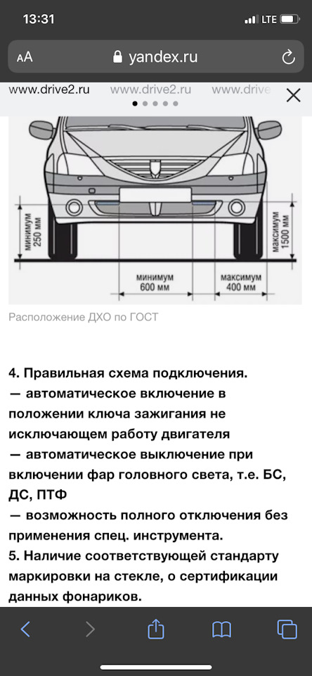

Эти Дхо горят у тебя в месте с ближним светом в пол накала с габаритными огнями не горят, или какой у них алгоритм работы при твоем подключении
Горят при выключенном свете как заводишь машину, и горят с габаритами и туманками если включить, но как только ближний включаешь они отключаются совсем. Но ты можешь найти провод габаритов и к нему подцепить отключение. Я просто посчитал сто так больше функционал
да мне твой вариант больше нравится, значит с подключением плюс и минус и провод с косы синий с коричневым
GrayDay
А с ближним светом тоже горят или уже нет
Говорю же нет. Оранжевый провод на блоке дхо он сигнальный и как только на него попадает 12 вольт блок отключает дхо. Если ты на габариты оранжевый посадишь то соответственно будет отключатся как включишь габариты и ближний соответственно. А вообще по госту они и должны отключатся при включении ближнего
