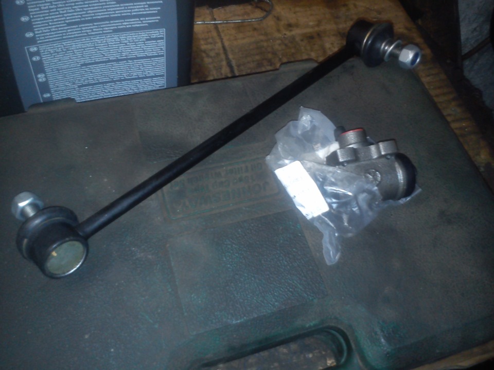

— заменены задние тормозные цилиндры.

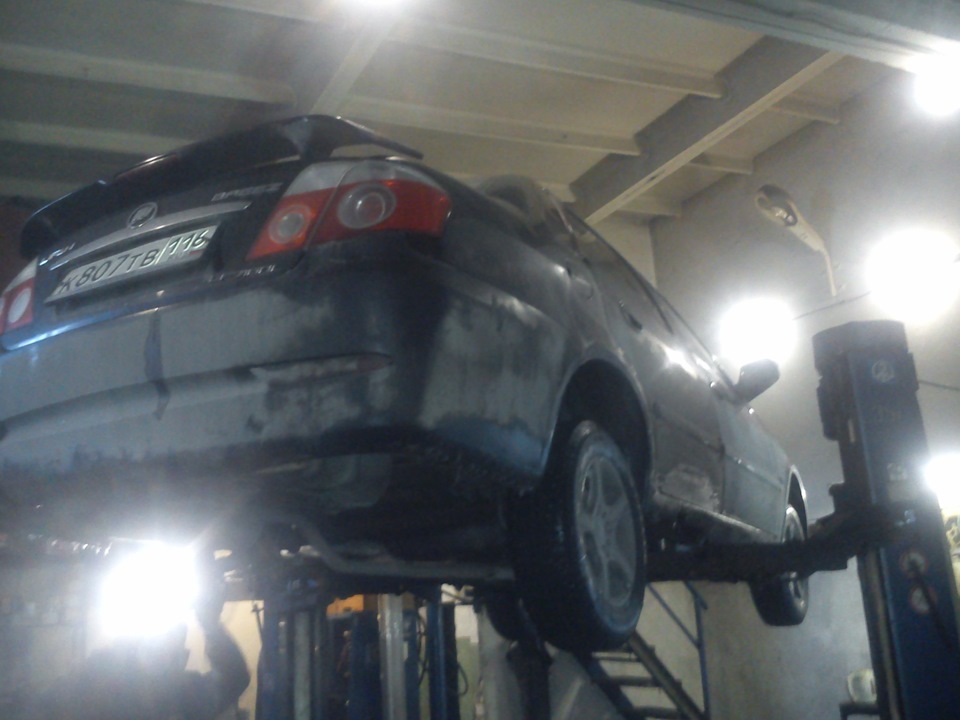

Однако, как оказалось, один задний цилиндр подтекал. Торможение с такой штукой было весьма неэффективным, чтобы нормально затормозить, необходимо было несколько раз нажимать на тормоз. Ход педали тормоза при этом был весьма ощутимым. Сегодня наведался в сервис, чтобы заменить цилиндр. Купил я его уже давно, но то времени нет, то денег. ¯\_(ツ)_/¯
Заодно поменял стойку стабилизатора, был стук с правой стороны. Какой-то криворукий мастер сорвал всю резьбу на одном из болтов.

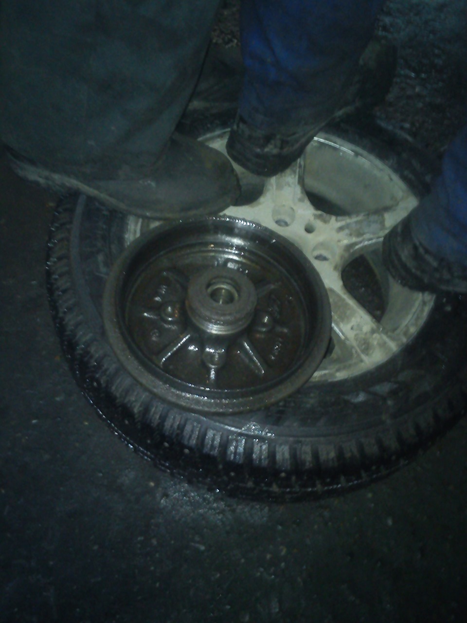

Разобрали задний барабан — всё в тормозухе. Текло не очень сильно, но раз в два месяца мне приходилось подливать.

Артикул заднего цилиндра не осталось?
L3502150
Спасибо.
