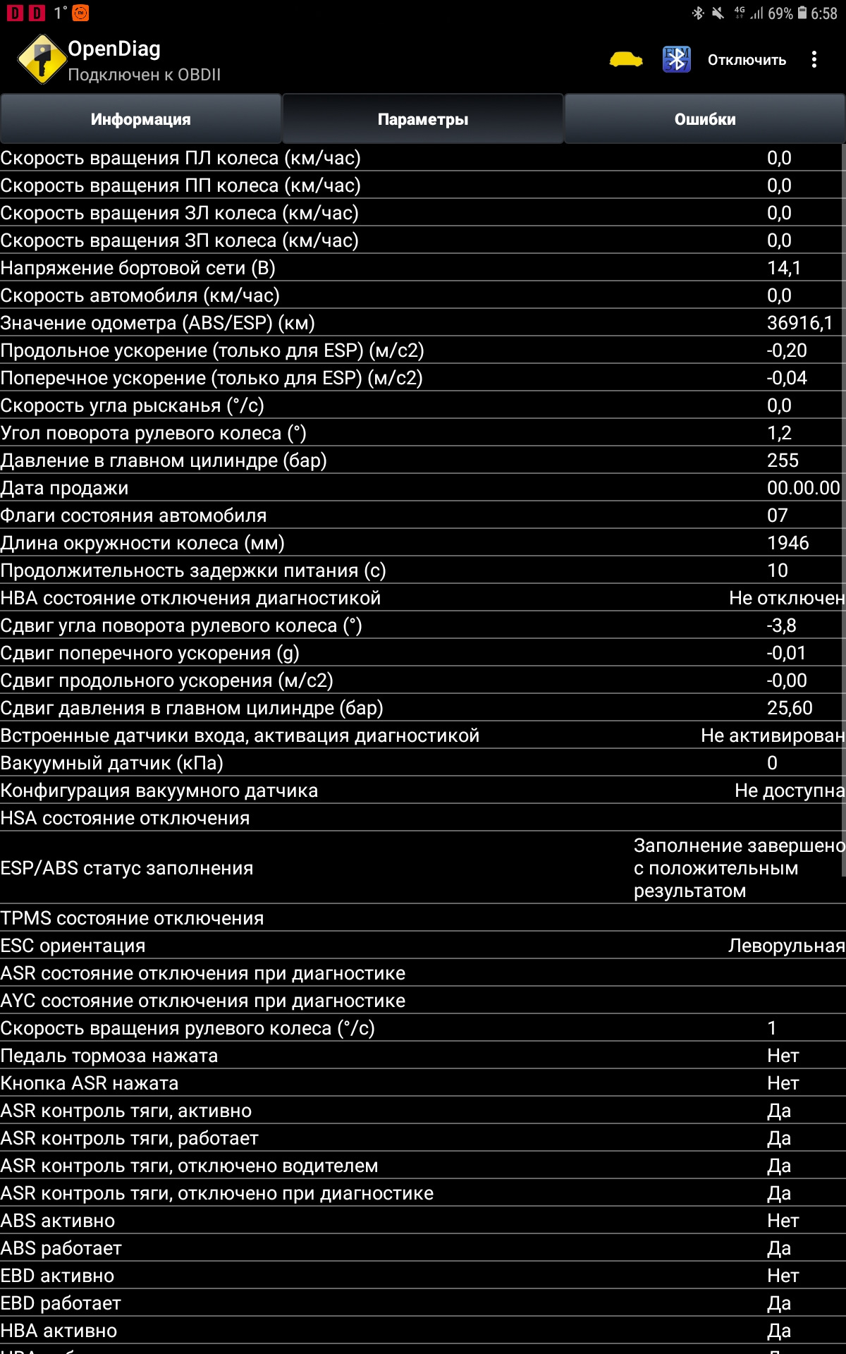

Вчера эксперимента ради сравнивал мгновенный расход на приборка и через программу InCarDoc Pro, коей бетатестером являюсь, результат удивил:
РАЗНИЦА МЕЖДУ КАН ШИНОЙ И БК СОСТАВЛЯЕТ ОТ 0,9 ДО 1,5 Л. БК кажет больше…

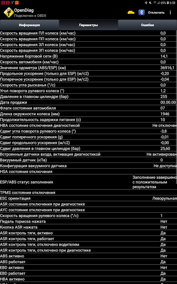

Я встречался с такими корректировками на одной из предыдущих машин. С тех пор очень внимательно подхожу к выбору авторов прошивок. А теперь благодаря msa96 подсчет расхода точнее, чем с завода. Правда, длину окружности я корректирую летом и зимой при смене колес, разница между показаниями спидометра и реальной скоростью (а значит и между одометром и реальным пробегом) меньше одного процента.
Все верно. Я не корректирую, не существенная разница.
Как и где можно скорректировать?
Пиреном в блоке ABS. Или опен диаг про может еще.
destin67
Я использую DDT4All: www.drive2.ru/l/463814412721980458/
