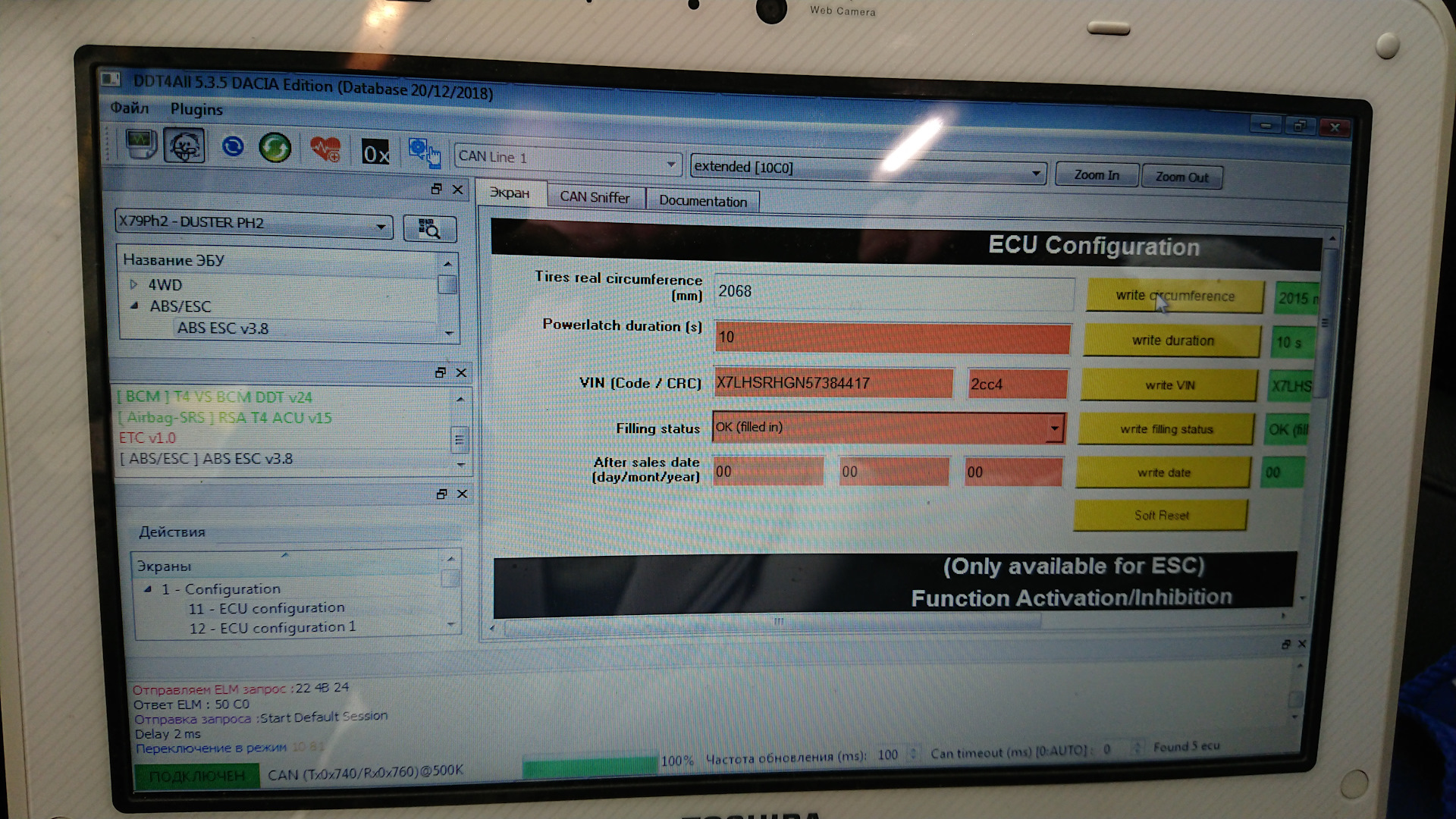

После замены покрышек на не стандартные, многие сталкиваются с проблемой не верного показания скорости спидометра.
Исправить данную неприятность можно с помощью ddt4all.
Для этого, первым делом нужно положить данный файл: cloud.mail.ru/public/MCCx/n9aKuXr6x в папку с базой (ecus). Точнее заменить старый на этот.
После чего, в блоке ABSESC — X10527998 Version 3.1 нужно изменить значение Tires real circumference (mm) на нужное (из списка ниже) и сохранить его (write circumference). В правой колонке теперешнее значение должно изменится.
В конце нажать кнопку Soft Reset.

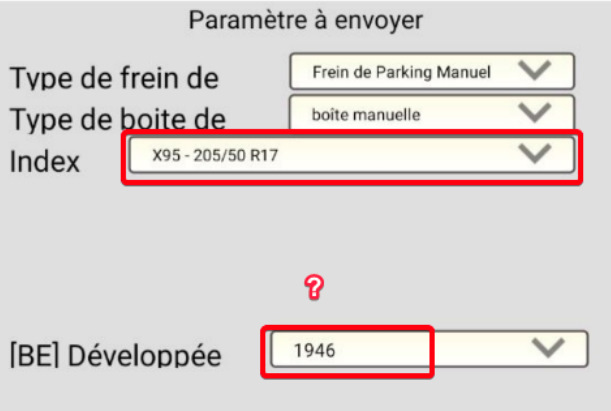

Буду благодарен за ответ — на Renault Megane 3 с помощью Ecu Tweaker поменял окружность для колес 205 50 17 — выставился коэффициент 1946.
Верный ли этот коэффициент? Он сам выставился после того как выбрал в списке 205 50 17

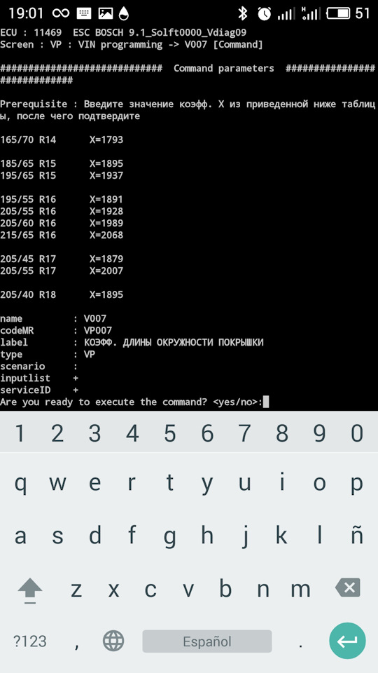

Всем привет! Вновь сталкнулся с проблемой записи нужного значения. Перешёл на колеса другого радиуса, решил откорректировать показания спидометра, но… Скачал последнюю версию ddt4all Dacia, установил, запустил, нашёл нужный блог с изменённый ранее параметром… Ввожу новый, прописываться отказывается, хотя что заметил при этом значек abs на панели приборов моргает! Кто сталкивался с подобным? Как решить данную проблему? Может есть какие-то нюансы? Кстати, когда проверял elm327 последней версией ddt4all Dacia, он показал версию v1. 4, Может дело в этом или нужен все таки PyRen?
я разобрался с этой проблемой

Итог: при значении 2015 и установленной скорости на прямой 100 км/ч по круиз контролю, GPS показывает 100 км/ч с изредким переключением на 99… Что и требовалось получить!
В продолжении предыдущего поста… Протестировал выставленное значение — при езде на круиз-контроле на скорости 100 км/час GPS прыгает 100-101 км/час. Хотел было поправить значение, но не тут то было… И не могу понять почему! Все читает, все видит! Включаю режим "эксперт", ввожу в первое поле значение 2015, нажимаю кнопку "write circumference", но значение в правой колонке не меняется! В чем может быть проблема, кто ни то сталкивался?
PS: Все, поправил! Надо было пересесть на водительское сидение и прокатиться вокруг дома… :) Теперь буду тестировать 2015…
т.е после проезда вокруг дома показания сами изменились в данных блока? или вбивать опять пришлось?
чёт мучаюсь, не хотят менятся у меня они …
Вбивать заново. Видимо сначала был какой-то глюк и значение отказывалость прописываться. Но что сейчас заметил, спустя так сказать время… Когда идешь на круизе в горку, то ощущается лёгкое подгазовывание… Вот думаю не из-за того ли что изменил данное значение?!

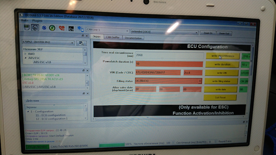

Всех приветствую! Изначально хочу поблагодарить автора за проделанную работу! Сегодня поменял показания спидометра. Было уставлено 215/65 R16 — 2068, заменил на 2007 (как на 205/55 R17 — 2007). В выходные протестирую с навигатором… С предыдущим значением при 100 км/ч навигатор выдавал 96 км/ч.
Тут задавали вопрос по поводу произвольного значения… Отвечаю: можно! Я сначала внес 2150 (посчитал длину окружности по шинному калькулятору), но немного помыслив пришел к выводу, что значение надо уменьшать, чтоб показания приблизить к реальным…

Можно! Я вписывал 2150… и все прокатывало.

Нужно вводить значения в шестнадцатеричной системе (size 2), например для 18 95 — вводить 125F

Говорят можно но там все запутанно! Надо вводить длинну в шестнадцатиричной системе да еще ее двоить короче проще через ДДТ!
