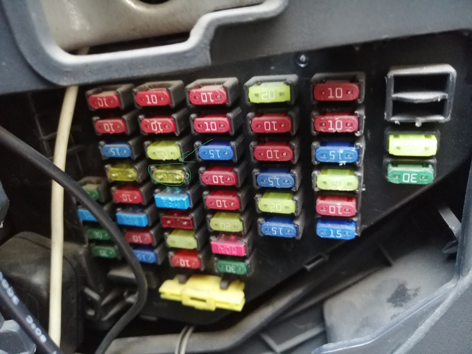

Утром настигла очередная неприятность. Отказ работы датчика селектора передач АКПП, динамики ноль, машина еле едет, коробас пинается как сам хочет. Нет индикации на приборке, нет включения фонарей заднего хода а соответственно и парктроника. Проверив два указанных в описании предохранителя, начал искать данную приблуду. Но решил пробежаться по всем предохранителям, чем черт не шутит и вот результат АКПП в норме все заработало,
Вот и не попал я на замену датчика положения АКПП.

Ребят, ситуация . подскажите кто знает, двигался по кочкам 30км, далее выехал на асфальт, проехал около 70км, впереди 3 авто, я газ в пол обгоняю, машина обороты держит, а тяга пропала, на обочину. В данный момент задняя есть, драйв пропал, селектор указывает верно, куда копать? Что может быть?
А вот вытащил — действительно в обрыве ! Заменил — ура индикация появилась и на заднюю толчки пропали )))) вроде с места даже бодрее трогается — а то тупил при старте… Спасибо большое ! Надеюсь этим исчерпается если предохранитель вылетел не по какой то третьей причине… Благодарю ! )
Похожие симптомы. Индикация не высвечивается коробка не тянет задняя с толчком…У вас на фото предохранитель зеленого цвета а у меня посмотрел красный на 10А. — еще не вытаскивал туго сидит… По схеме он тоже вроде 10А Не поясните ?
