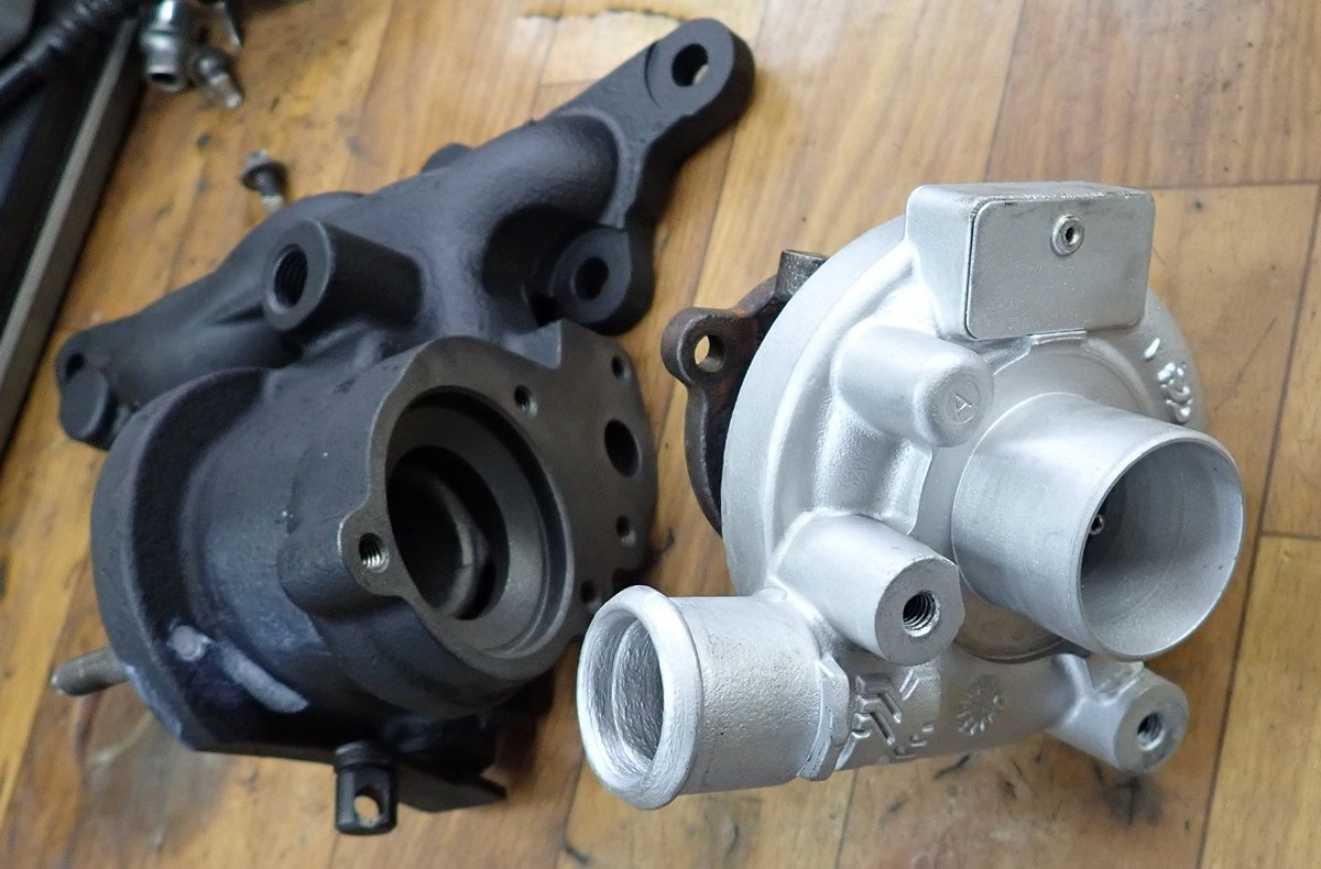

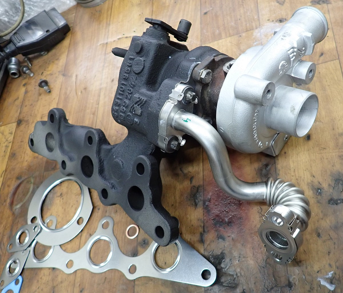

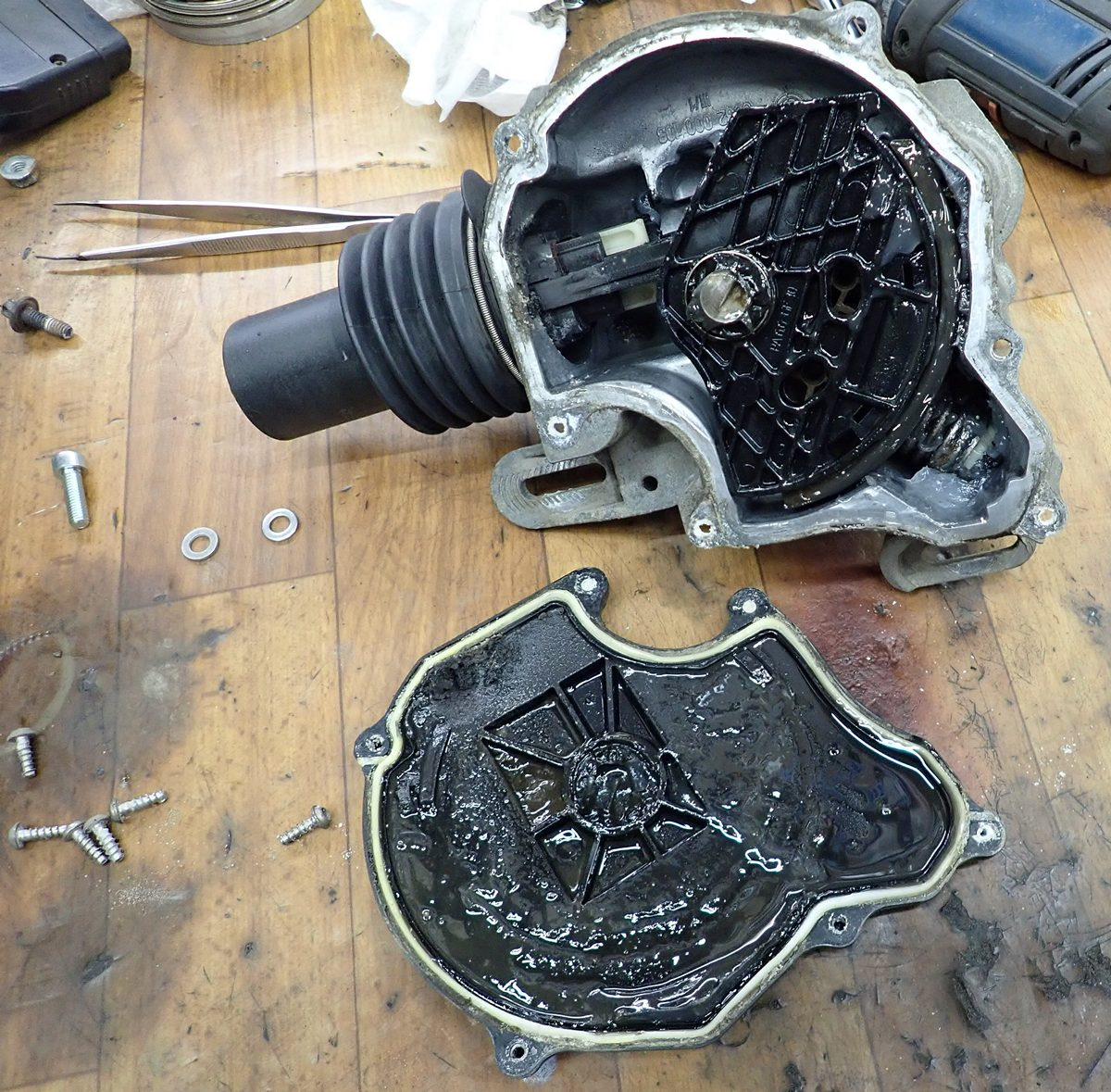

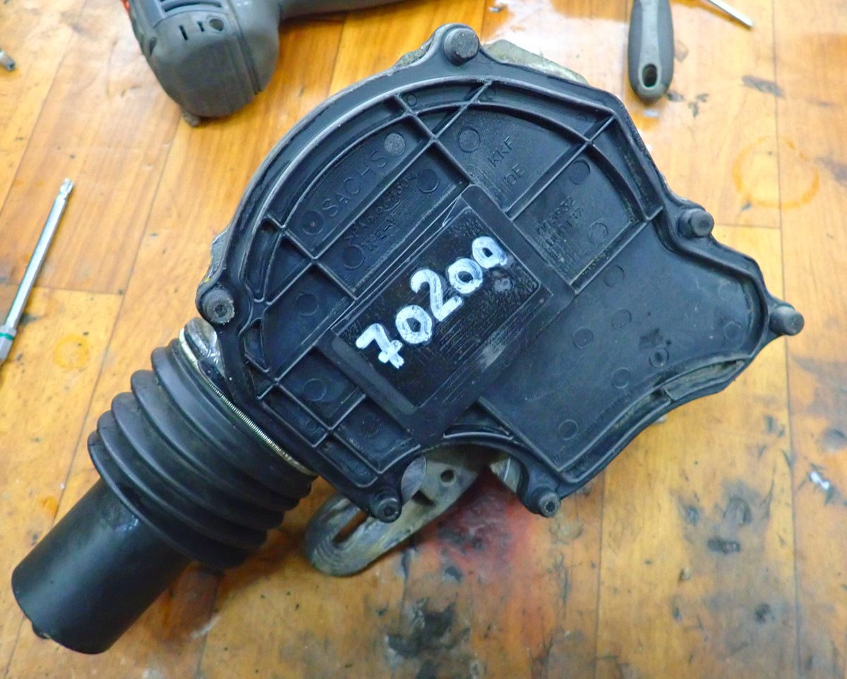

После начала передвижения в осенний период на данной машине выползла проблема, связанная с долгим простоем авто.
Такое бывает — закисает байпас выхлопных газов турбины. И это несмотря на то, что машина периодически заводилась во время своего летнего хранения.

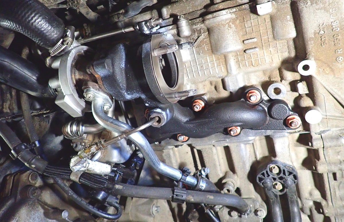

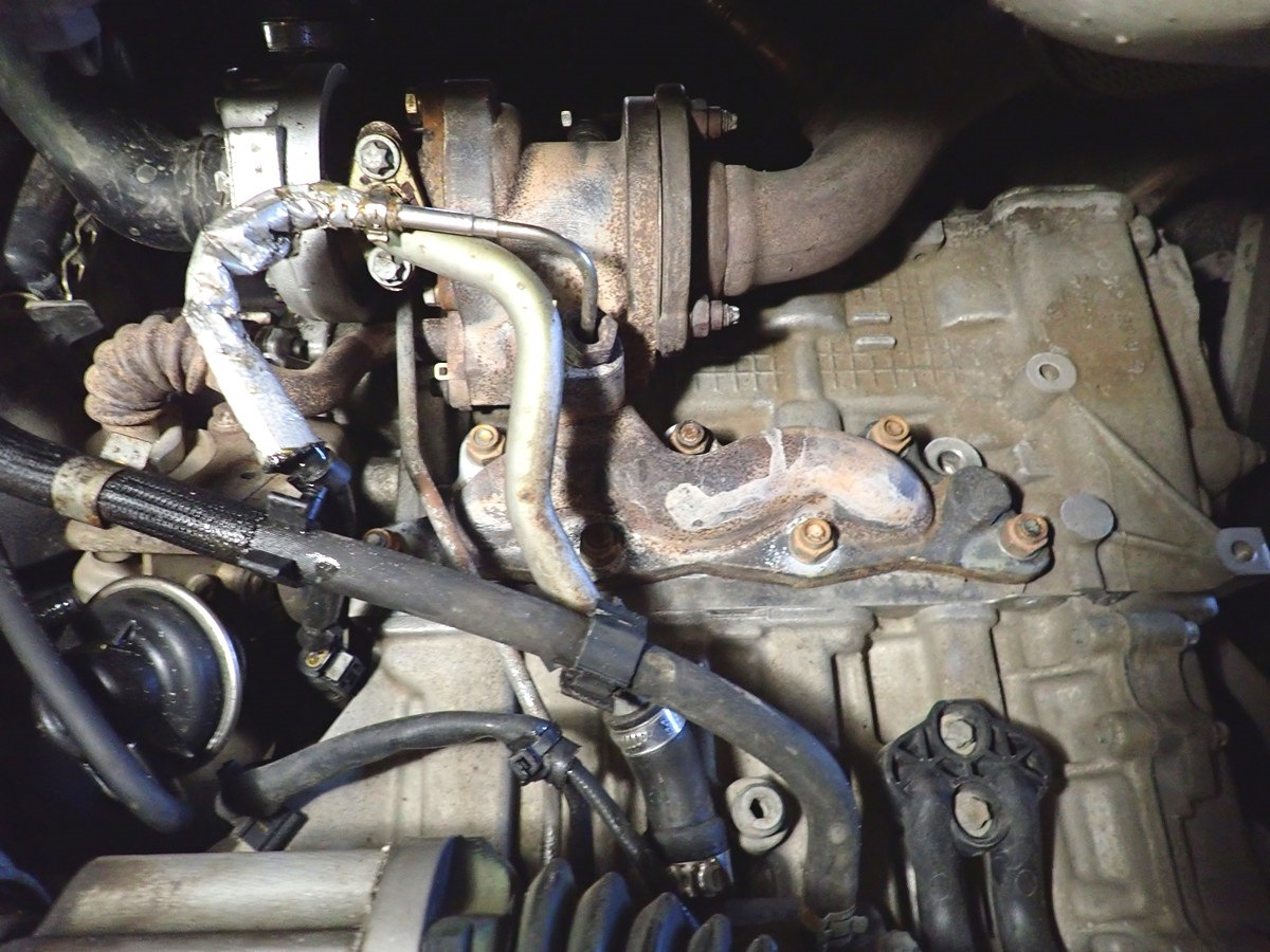

Два раза разрабатывал байпас. Не помогло. Поменял подтурбинник. Попутно всякие трубочки/прокладочки/винтики.
Всё же метизы из нержавейки на выхлопной системе целесообразны.

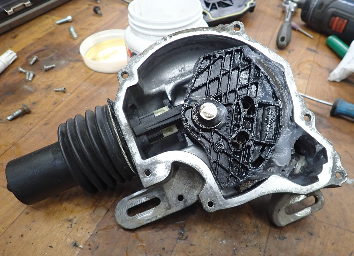

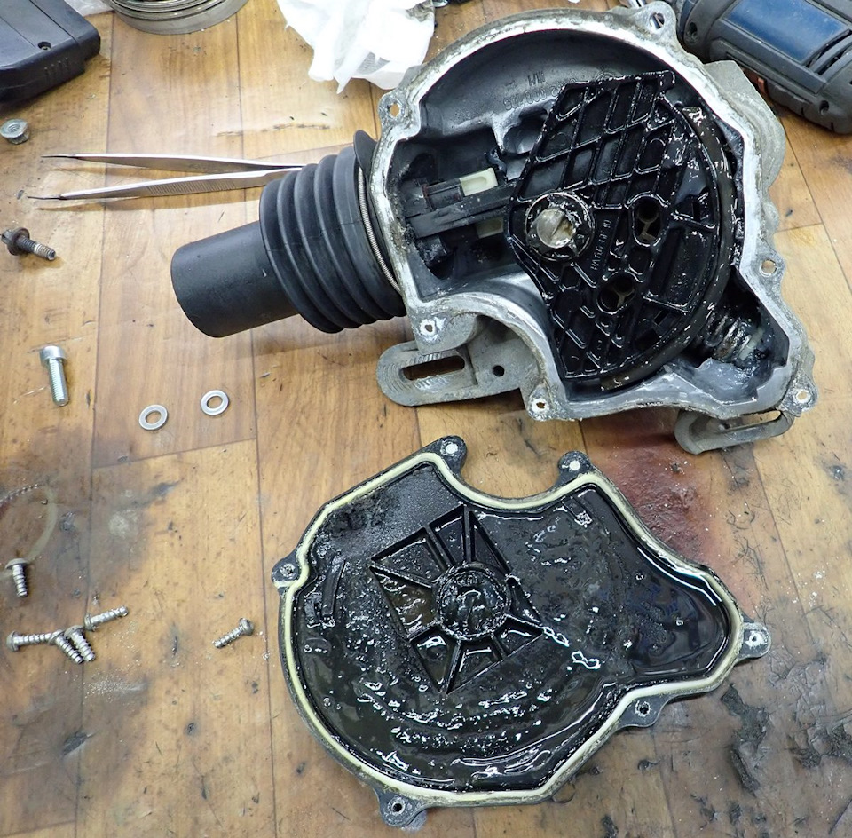

Заодно очистил снова и снова смазал актуатор. Смазке на фотках — около 50 тысяч пробега.
Работа в удовольствие получилась: всё чистое, всё откручивается

Насколько целесообразна нержавейка на выпуске? Болты… Не тянется резьба?
там нет таких нагрузок
Может от температуры… Хотел поставить шпильки из нержи на коллектор под приёмную трубу, поэтому и интересуюсь.
туда калёные лучше ставить (оригинал) и гайки омеднённые

Не может. Точнее очень маловероятно. Это проблема Евро5 дизелей. У них заслонка вестгейта "свободная". То есть по умолчанию открыта и закрывается когда в пневмокамере создаётся вакуум из тормозной системы, от управляющего элетроклапана. То есть движение заслонки происходит при помощи небольшого усилия. И если движение заслонки хоть слегка затруднено, то закрыться она не может, наддув недостаточный, и мы никуда не едем)))
У тебя турболитр, в котором заслонка по умолчанию закрыта при помощи достаточно упругой пружины, и открытие происходит за счёт давления создаваемого самой же турбиной. То есть наддув будет всегда, а вот излишек и будет регулировать положение заслонки.
аа понял. спасибо. думал статейка для бенза
