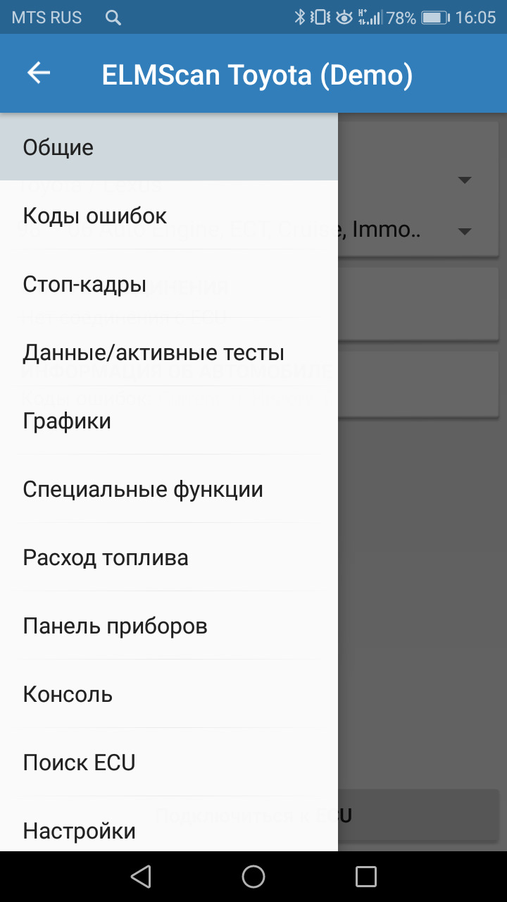

какой софт для ELM используешь?
Массу приходится. С нашими авто найти софт — это просто беда :-) Я напишу отдельный развернутый пост про свои злоключения.
ну у меня только toyota ELM заработала из коробки, а торки так и не смог, какие только команды не пробовал. Жду пост :)
Только такой работает и то через раз(
Сергей, прога температуру жидкости вариатора показывает у Вас?
Помойму нет, это демо-версия

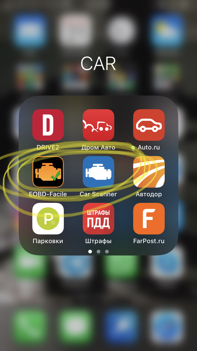

Но Torque Pro (платный) у меня не пошел. А эти деляги, на mail даже не чешутся ответить.
Я вот эти два юзаю. Car Scanner в платной версии. Все работает идеально.
