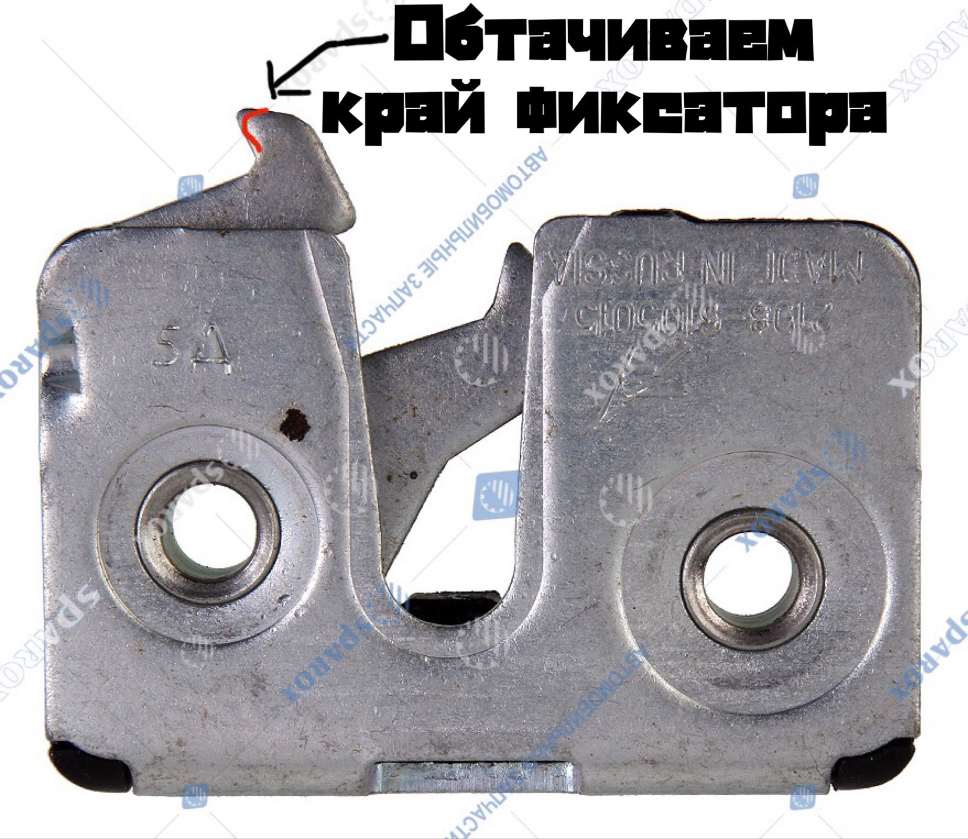

Выбрались с женой в гараж. Принялся снимать замки дверей для их доработки.
Пока жена держит двери уаза на улице от внезапного открытия их, я быстро принялся точить фиксаторы.
По итогу водительская дверь даёт прикурить иномарке по комфорту открытия и закрытия.
Пассажирские двери начали нормально открываться и закрываться.

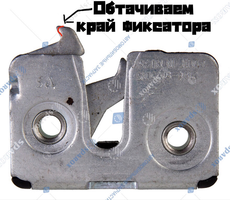

Суть доработки обточить фиксатор в двух местах( красной линией нарисовал до какого момента точить ), чтобы уменьшить усилия на момент открытия двери и облегчить задачу ручек дверей наружных.
Слегка потянул ручку и дверь открыл.
Так как открывать дверь нажимная большим пальцем на неподвижную часть порядком надоело .
Двери открываются ребёнком 10 лет ( проверил уже ) и закрываются с меньшим усилием.
Фото ниже.
Двери на ходу не открывались, хотя пишут, что можно переборщить. Езжу уже 3 дня, кайфую.

А какую роль играет этот "носик"? Он ничего не цепляет, не опирается ни на что?
Фиксатор ?
А фиг его знает… Я не заметил… чтобы он что то фиксировал… Именно эти местом… ?!
Когда замок в руках сразу все становится понятно. Этот носик решает на сколько долго тянуть ручку до момента открытия
Ладно 10 летний ребёнок. У меня 90летняя бабушка одним пальцем открывает 😁
Обтачивал также. Прекрасно работают.

Главное не переточить.А то открываться сама начинает😛
Вот боялся этого

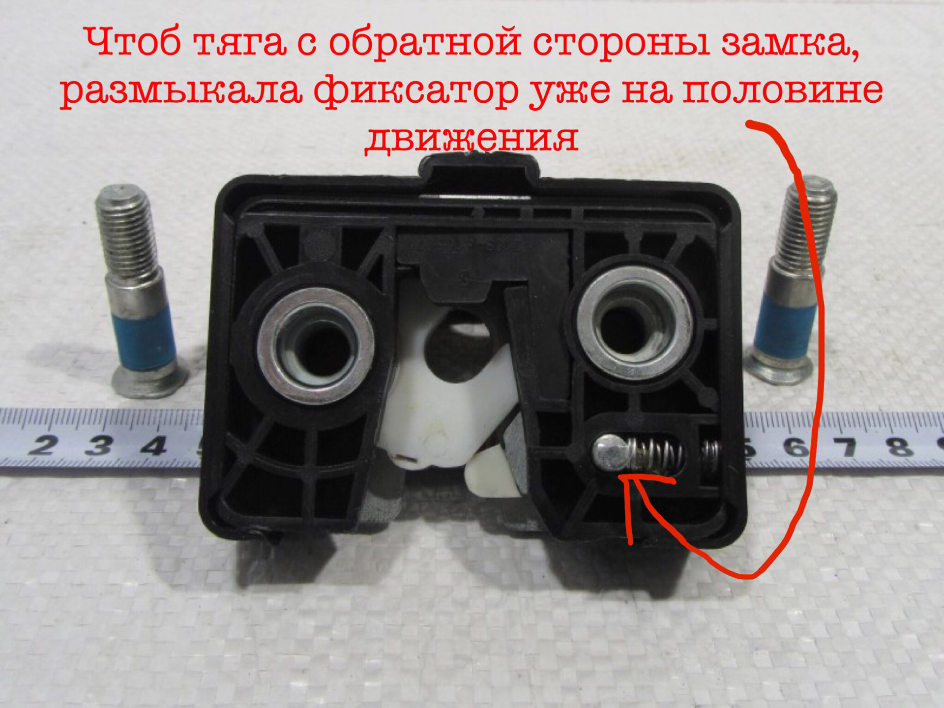

А как внутри производить настройку?! Есть мануал какой-нибудь?
Там тяга её откручивал и убирал свободный ход . Методом проб )

Почему это хрень . Внутри двери есть возможно регулировки. Штампует хоть завод но машинки разные . А готовые замки от лукавого
А я двери отрегулировал просто с замками и ничего точить не пришлось, двумя пальчиками открывается
Регулировка двери внутри помогает. Но посмотрев механизм замка, всё становится понятно и у меня открытие одним пальцем если про водительскую . Остальные надо внутри регулировать .
