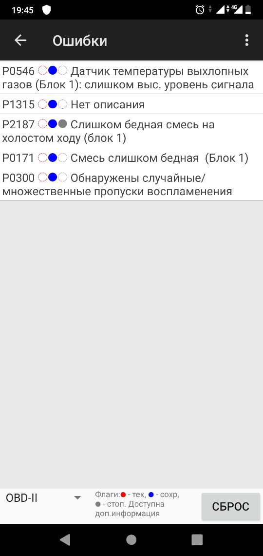

Собрались сегодня, что большая редкость для Нижнего Новгорода, поболтали о том о сем и заодно за разговорами я заменил уплотнение на форсах.День прошел не зря.

Ошибка 1312 и 0340, по пропускам, плюс на большой скорости обороты роняла, сейчас все ок и с 17л, расход пошел вниз, а я хотел менять катухи.
У меня видимо такая же ерунда. И прошлый хозяин что-то промямлил, про замену резинки на форсунках, типа надо поменять их.
Это самый дешевый способ избавиться от ошибок, который только на пользу.Попробуй, может, что-то изменится.
А что с уплотнениями форсов не так было? Как это проявлялось?
