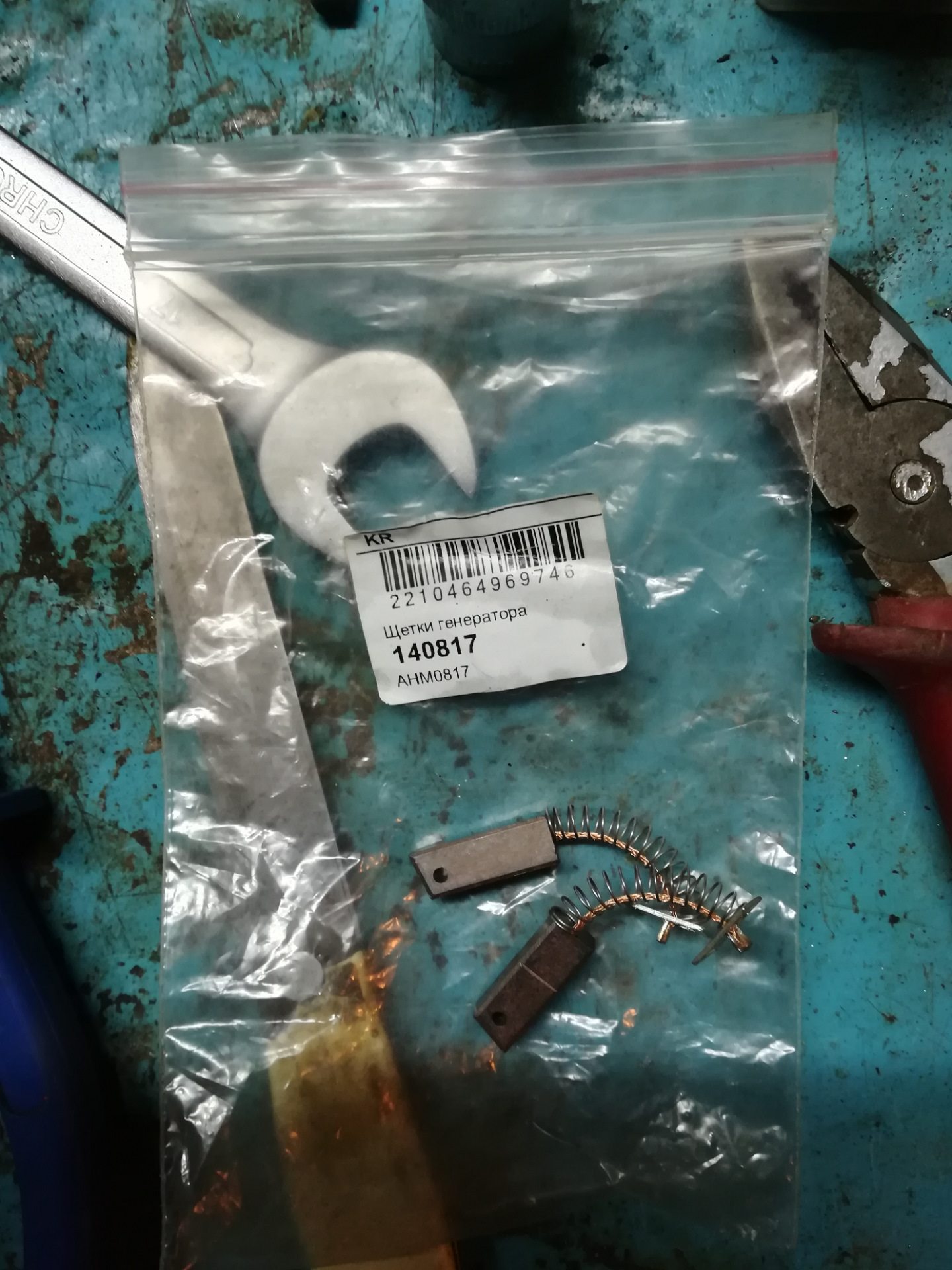

Говорят под Новый год случаются чудеса. Вот и "серый" преподнёс мне сюрприз. Перестал запускаться с автозапуска. Вернее запускается и сразу глохнет и так 4 раза. Я по началу сильно расстроился, потому что в мороз разбирать пластик салона для поиска сигнализации это, то ещё удовольствие. Но нет худа без добра.
Как всегда ответы на все вопросы ищу на просторах Драйва.
А ответов как всегда миллион и из них надо выбрать единственный правильный.
И вот начитавшись всякое ереси в интернете я еду в гараж проверять все догадки и предположения советчиков.
Расписывать все проведённые работы не буду. Долго и не интересно. Скажу лишь одно — виноват во всем был генератор.
Контроль работы ДВС на сигнализации был сделан по напряжению, а напряжения не хватало т.к. из положенных 14,2-14,6В генератор выдавал только 13,6В.
Как снять и поставить, разобрать и собрать генератор на субару писать не буду очень много постов на эту тему. Генератор "серого" я разобрал заменил подшипники на NSK. И заменил щетки
Передний подшипник подклинивал, задний визжал, щётки были стерты на 2/3 от новых.
После сборки и установки генератора на место сделал замер выдаваемого напряжения. Прибор показал 14,6В.
На данный момент после ремонта прошло 4 дня и автозапуск больше меня не подводил.
Вот такая очередная история с "серым".

Блок ДВС (ecu) не управляет напряжением, а лиш отключает зарядку аккумулятора при достижении ДВС определённых оборотов. Щётки были стерты на 2/3 от новых, а соответственно пружины щёток недостаточно прижима ли их к токосьемным кольцам. Отсюда и падение напряжения

Странно получилось, напряжение генератора управляет блок двс, а если напряжение сам генератор не дает то тут было бы виновным реле регулятор которое не менялось. Как замененные щетки могли стабилизировать напряжение непонятно. Понаблюдайте может в скорем снова вернется на то, что было.
Самый кривой метод контроля по напряжению, на некоторых авто, вообще не работает, самое верное, тахометр, лампочка зарядки на втором месте.
