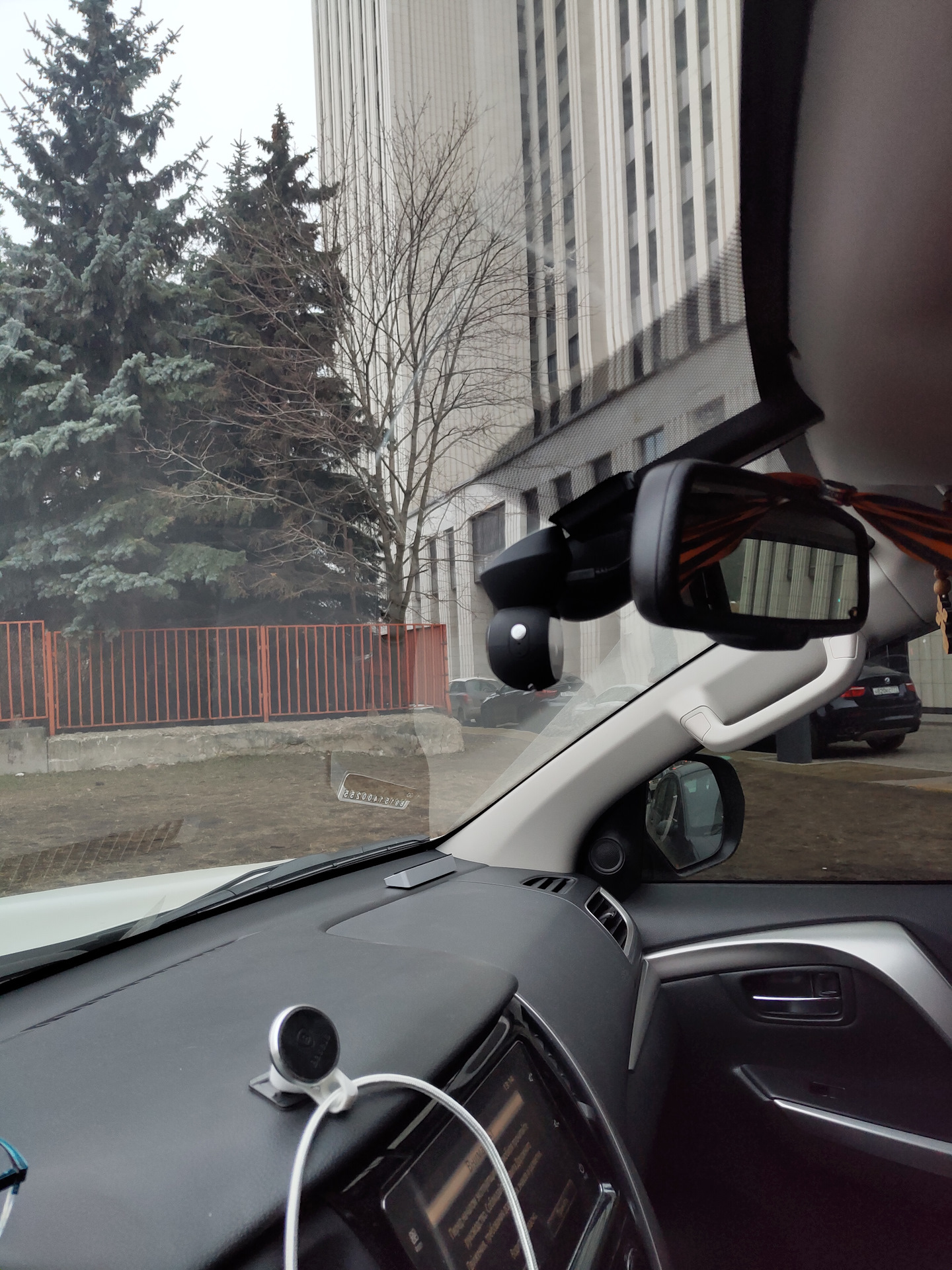

Датчик движения- вещь удобная, но это я говорю только про себя. По работе часто нужно на электронку отвечать, поэтому на светофорах пялюсь в телефон. Гармин вещает мне "голосом", что машины впереди поехали и пора мне тоже)). ЖПС это тоже хорошо. Скорость, координаты.Ну а дальше на вкус и цвет. У меня провод длинный, я пустил по крыше. Скрытную не делал, хотя комрады, подключают в водительский плафон.
У меня вот такой, проволка под обшивкой, подключение в блок прикуривателей.
CARCAM U4-FullHD, 2 камеры

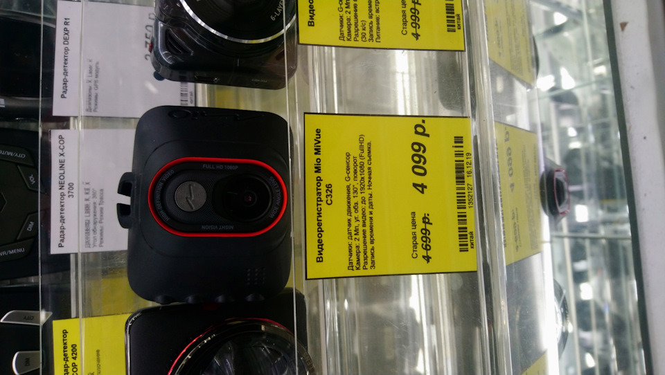

У меня уже второй регистратор Mio. Доволен.
А какая модель?
Mio MiVue 788

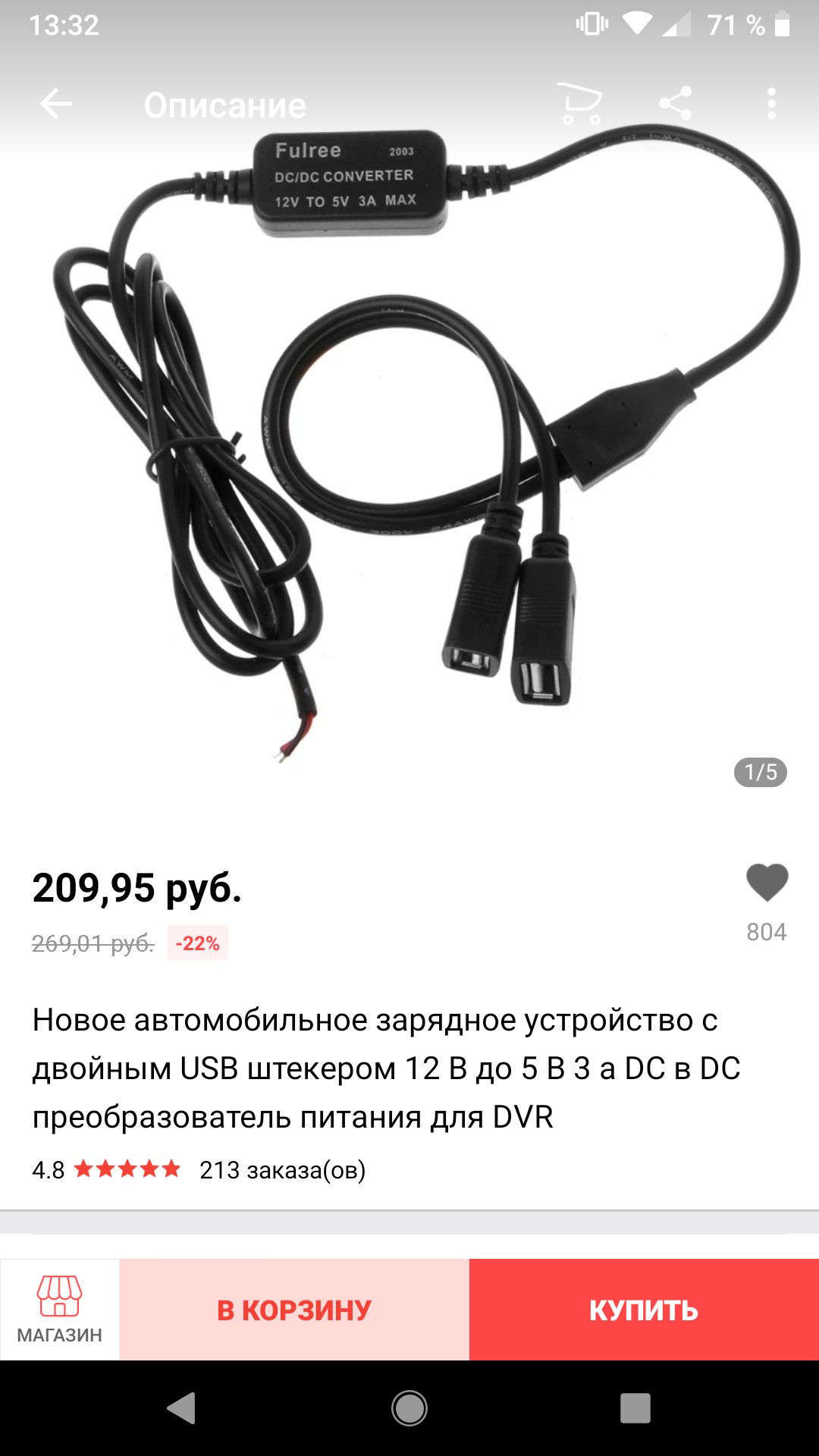

В штатный прикуриватель не хотелось бы…
209,95 руб. 22%СКИДКА | Новое автомобильное зарядное устройство с двойным USB штекером 12 В до 5 В 3 а DC в DC преобразователь питания для DVR
a.aliexpress.ru/nK95MeHw

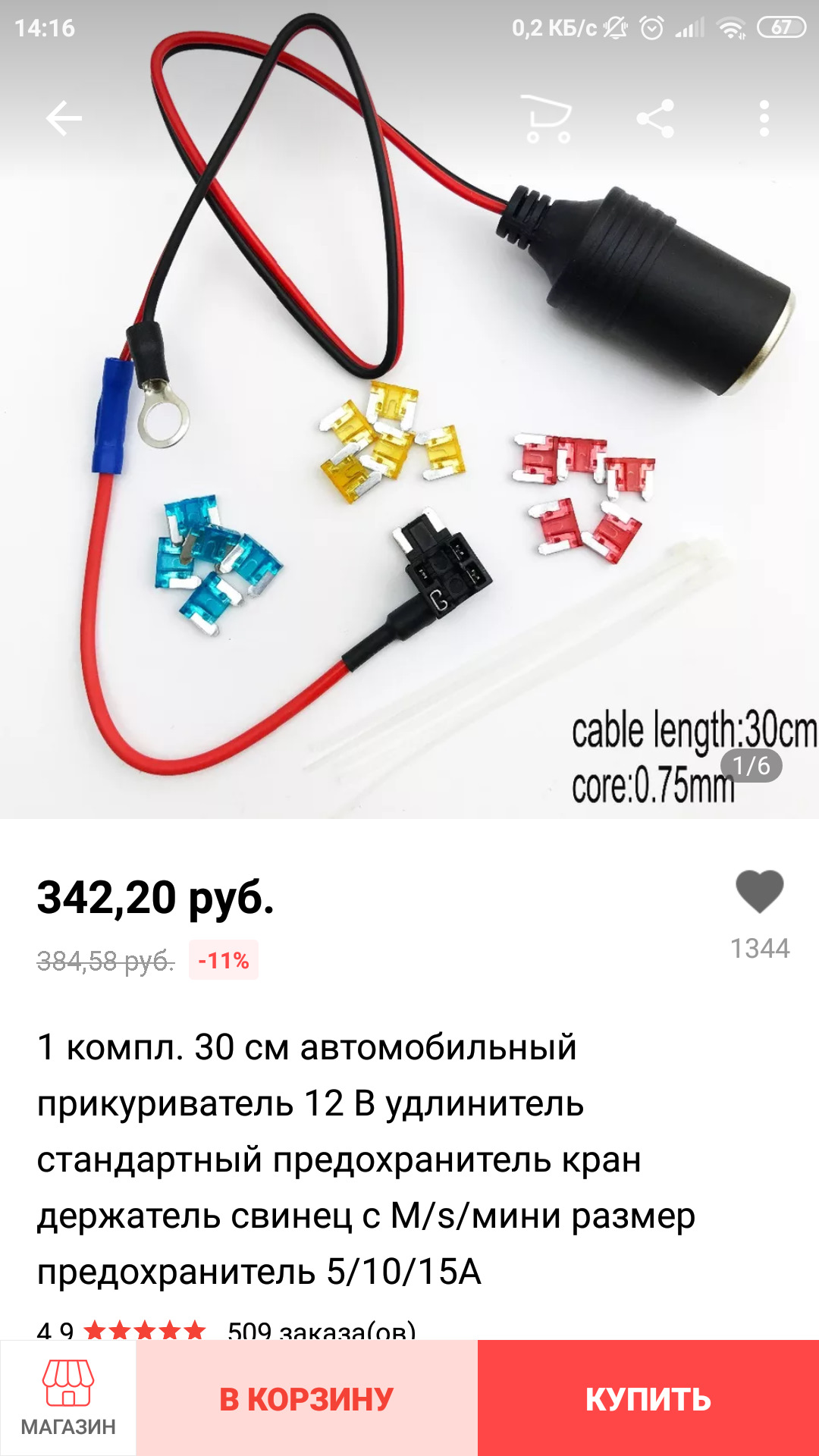

Svegii

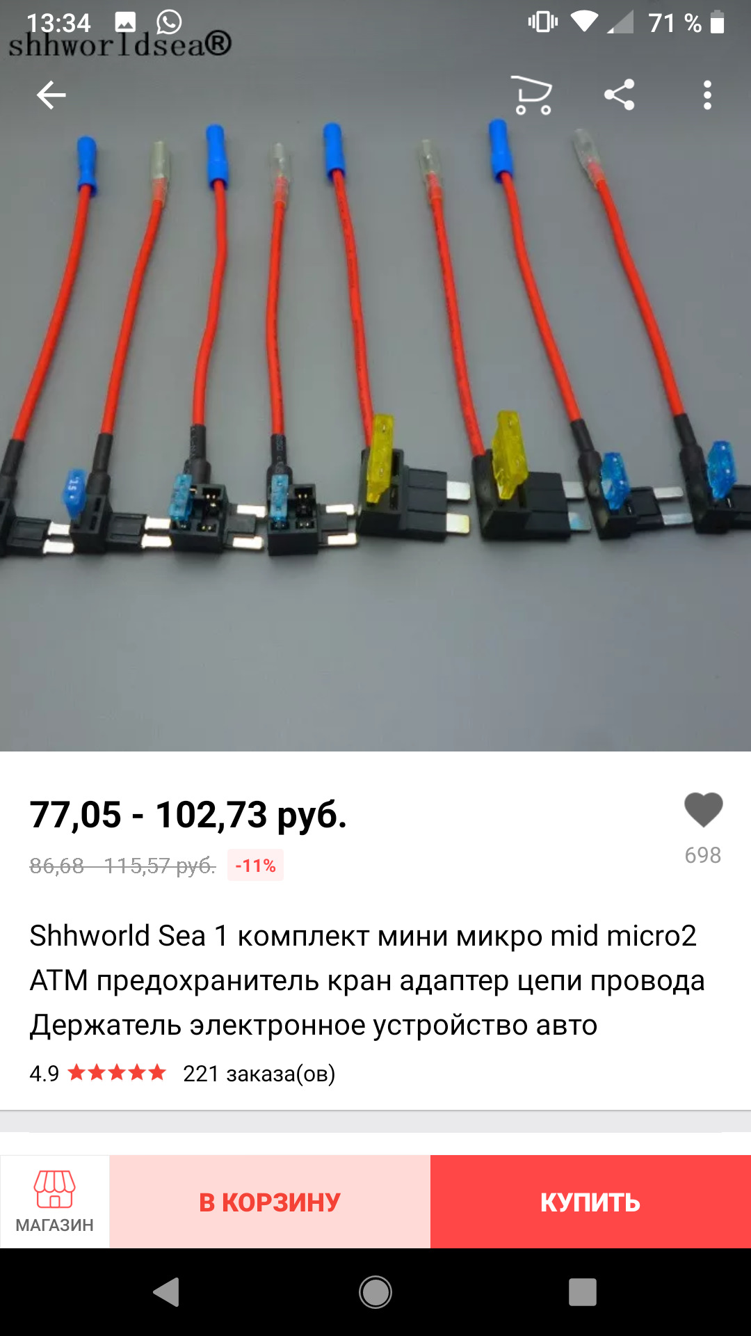

77,05 руб. 11%СКИДКА | Shhworld Sea 1 комплект мини микро mid micro2 ATM предохранитель кран адаптер цепи провода Держатель электронное устройство авто
a.aliexpress.ru/oLoGgGQU
Svegii
Посредством этих двух проводов скрытно устанавливается вообще что угодно

Примерно понял… А вставляется в блок предохранитель?!
Ссылки не работают…
Алик глючит. Да, вместо предохранителя. А к этому проводу понижающий для usb, т.к. там 5 вольт а в бортовой сети 12. Вообще к любому плюсовому примотать можно, но так удобнее при необходимости быстро все снять или поменять.
А видеорегистратору для питания 5 вольт нужно?
Обычно mini-usb вход на них, а это для всех устройств которые от юсб питаются- 5 вольт. Поэтому понижающий адаптер либо встроен в тот толстый штекер который в прикуриватель вставляется, либо покупать.

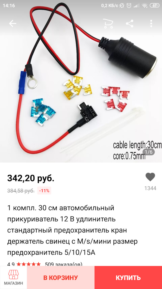

Есть уже с розеткой
