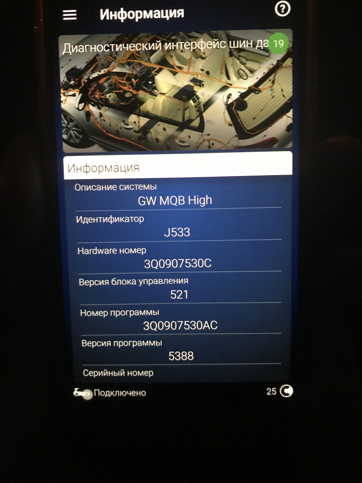

Блок 19 должен иметь версию не ниже 4344 или 5344, в моем случае "Версия программы 5366"

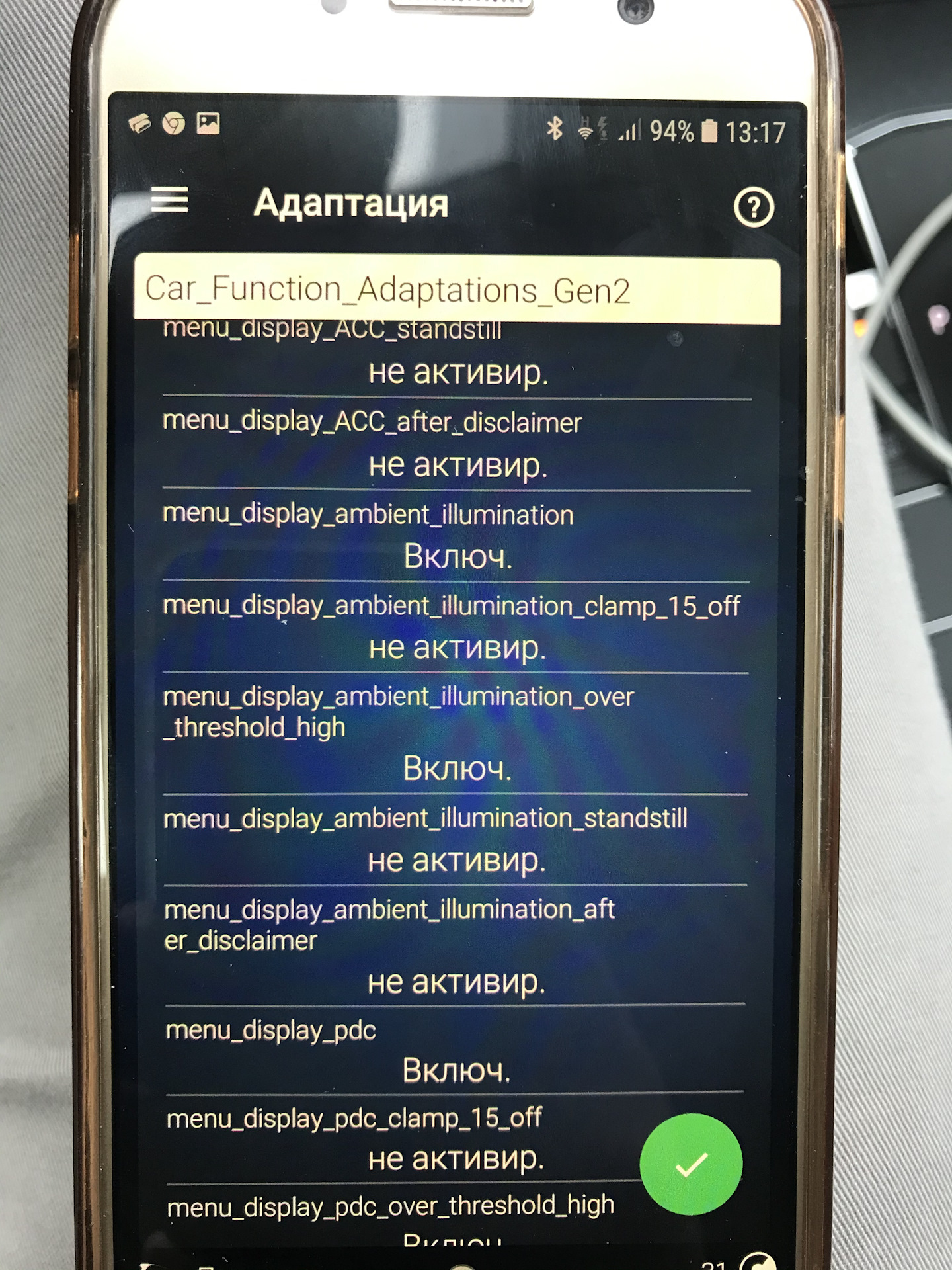

5F Электронная информационная система 1
Адаптация
-Car_Function_Adaptations_Gen2
Menu_display_ambient_illumination: Вкл
Menu_display_ambient_illumination_clamp_15_off: не акт
Menu_display_ambient_illumination_over_threshold_high: Вкл
Menu_display_ambient_illumination_standstill: не акт
Menu_display_ambient_illumination_after_disclaimer: не акт

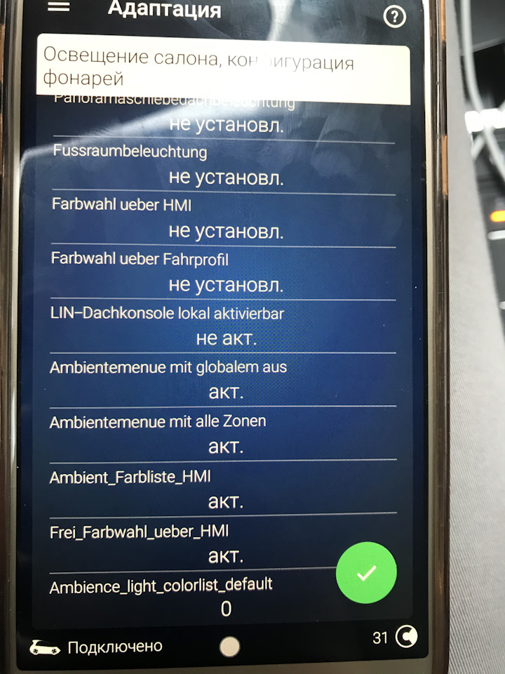

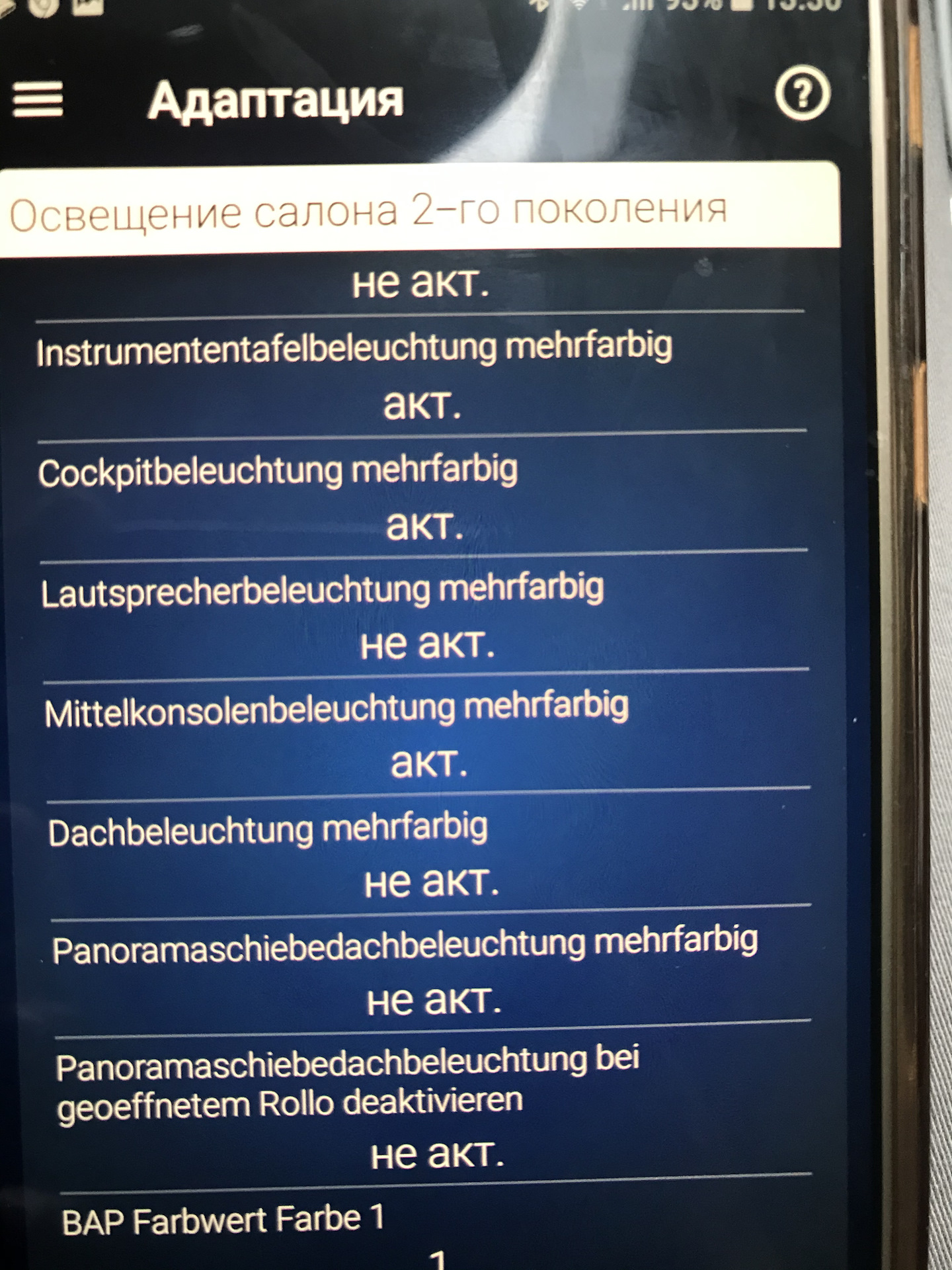

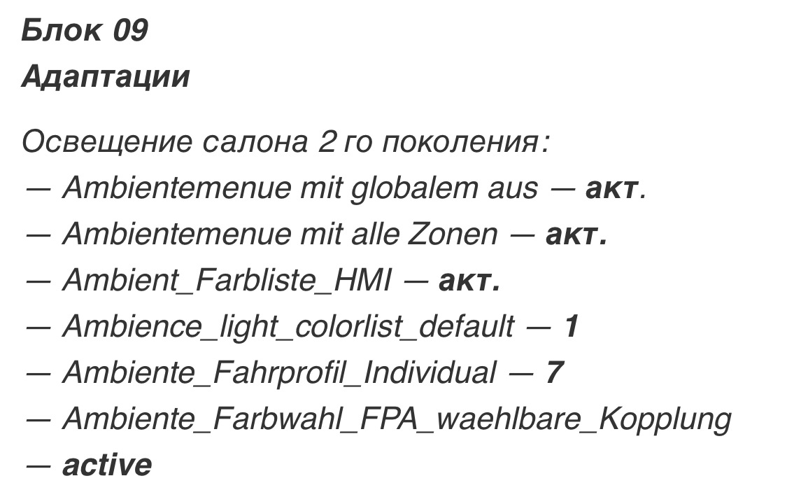

09 Блок управления бортовой сети
Безопасный доступ
Логин: 31347

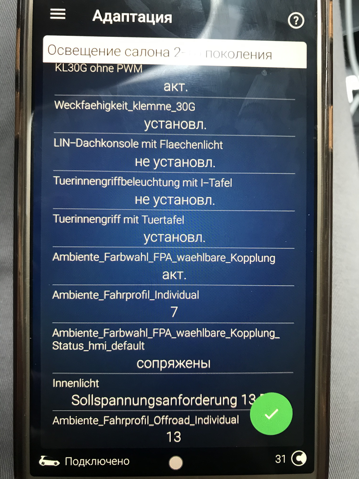

Адаптация

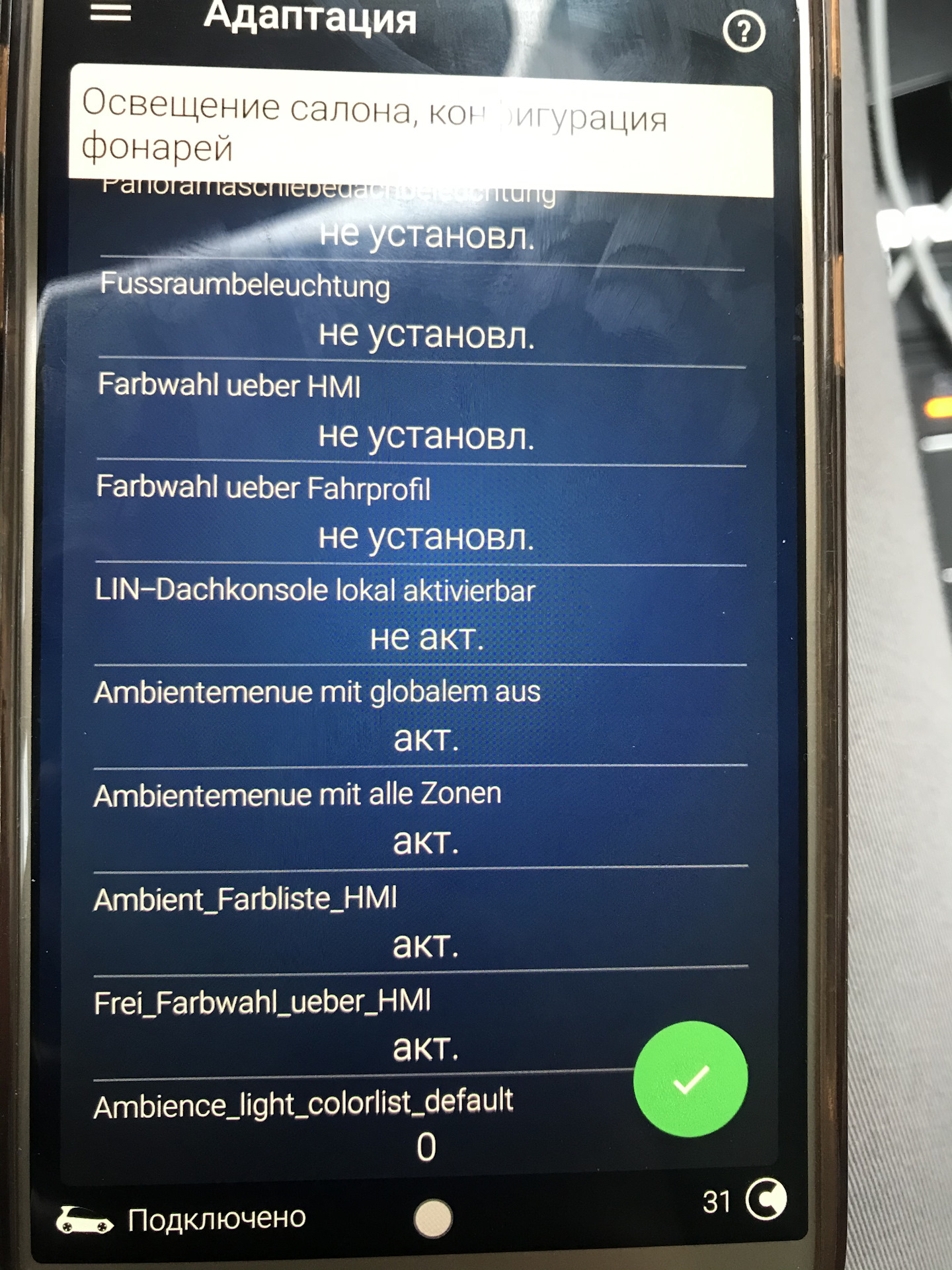

-Освещение салона 2-го поколения
Mittelkonsolenbeleuchtung mehrfarbig: акт.
Ambiente_Fahrprofil_Individual: 7
Ambiente_Farbwahl_FPA_waehlbare_Kopplung: акт
Ambiente_Farbwahl_FPA_waehlbare_ Kopplung _Status_hmi_default: сопряжены
-Освещение салона, конфигурация фонарей
Ambient_Farbliste_HMI: акт.
Ambientemenue mit globalem aus: акт
Ambientemenue mit alle Zonen: акт
Ambience_light_colorlist_default: 0

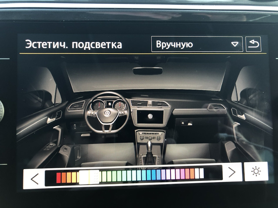

-Эстетическая подсветка, перечень цветов
Rotwert Farbe 1: 128
Gruenwert Farbe 1: 0
Blauwert Farbe 1: 0
Rotwert Farbe 2: 121
Gruenwert Farbe 2: 61
Blauwert Farbe 2: 0
Rotwert Farbe 3: 255
Gruenwert Farbe 3: 64
Blauwert Farbe 3: 0
Rotwert Farbe 4: 255
Gruenwert Farbe 4: 128
Blauwert Farbe 4: 0
Rotwert Farbe 5: 255
Gruenwert Farbe 5: 191
Blauwert Farbe 5: 0
Rotwert Farbe 6: 255
Gruenwert Farbe 6: 255
Blauwert Farbe 6: 0
Rotwert Farbe 7: 218
Gruenwert Farbe 7: 165
Blauwert Farbe 7: 32
Rotwert Farbe 8: 166
Gruenwert Farbe 8: 241
Blauwert Farbe 8: 10
Rotwert Farbe 9: 191
Gruenwert Farbe 9: 255
Blauwert Farbe 9: 0
Rotwert Farbe 10: 128
Gruenwert Farbe 10: 255
Blauwert Farbe 10: 0
-Ambience_lightning_color_list_2
Rotwert Farbe 11: 64
Gruenwert Farbe 11: 255
Blauwert Farbe 11: 0
Rotwert Farbe 12: 0
Gruenwert Farbe 12: 255
Blauwert Farbe 12: 0
Rotwert Farbe 13: 0
Gruenwert Farbe 13: 255
Blauwert Farbe 13: 64
Rotwert Farbe 14: 0
Gruenwert Farbe 14: 255
Blauwert Farbe 14: 128
Rotwert Farbe 15: 0
Gruenwert Farbe 15: 255
Blauwert Farbe 15: 191
Rotwert Farbe 16: 0
Gruenwert Farbe 16: 255
Blauwert Farbe 16: 255
Rotwert Farbe 17: 0
Gruenwert Farbe 17: 191
Blauwert Farbe 17: 255
Rotwert Farbe 18: 0
Gruenwert Farbe 18: 128
Blauwert Farbe 18: 255
Rotwert Farbe 19: 0
Gruenwert Farbe 19: 64
Blauwert Farbe 19: 255
Rotwert Farbe 20: 0
Gruenwert Farbe 20: 0
Blauwert Farbe 20: 255
Rotwert Farbe 21: 64
Gruenwert Farbe 21: 0
Blauwert Farbe 21: 255
Rotwert Farbe 22: 128
Gruenwert Farbe 22: 0
Blauwert Farbe 22: 255
Rotwert Farbe 23: 191
Gruenwert Farbe 23: 0
Blauwert Farbe 23: 255
Rotwert Farbe 24: 255
Gruenwert Farbe 24: 0
Blauwert Farbe 24: 255
Rotwert Farbe 25: 255
Gruenwert Farbe 25: 0
Blauwert Farbe 25: 191
Rotwert Farbe 26: 255
Gruenwert Farbe 26: 0
Blauwert Farbe 26: 128
Rotwert Farbe 27: 255
Gruenwert Farbe 27: 0
Blauwert Farbe 27: 64
Rotwert Farbe 28: 255
Gruenwert Farbe 28: 0
Blauwert Farbe 28: 0
Rotwert Farbe 29: 255
Gruenwert Farbe 29: 255
Blauwert Farbe 29: 255
Rotwert Farbe 30: 159
Gruenwert Farbe 30: 159
Blauwert Farbe 30: 159

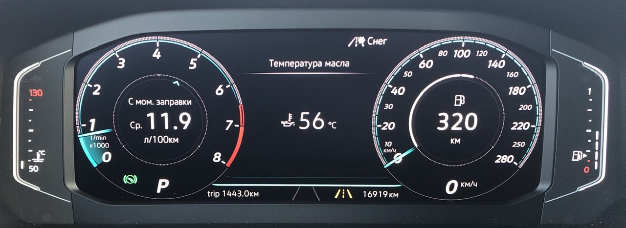

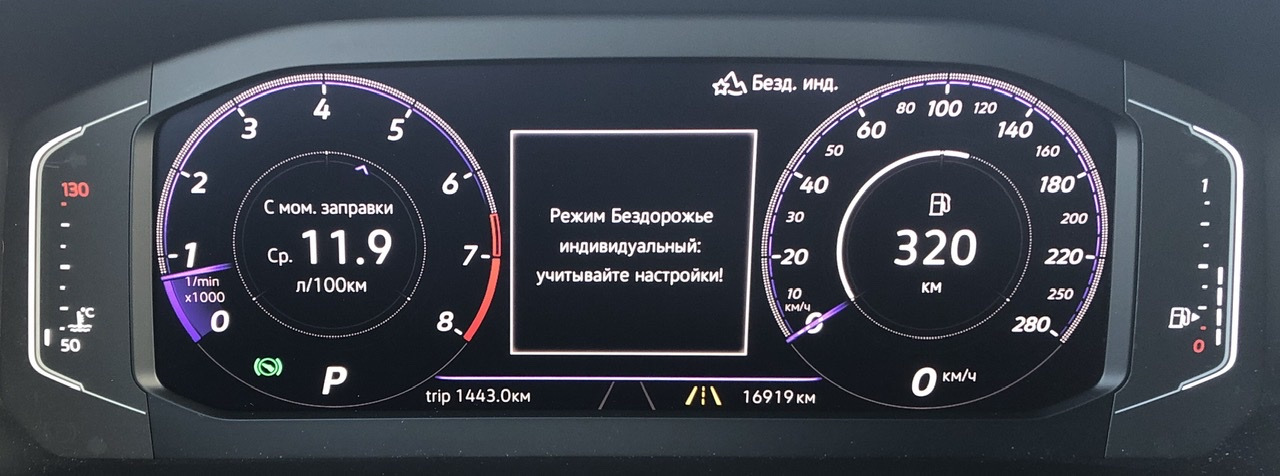

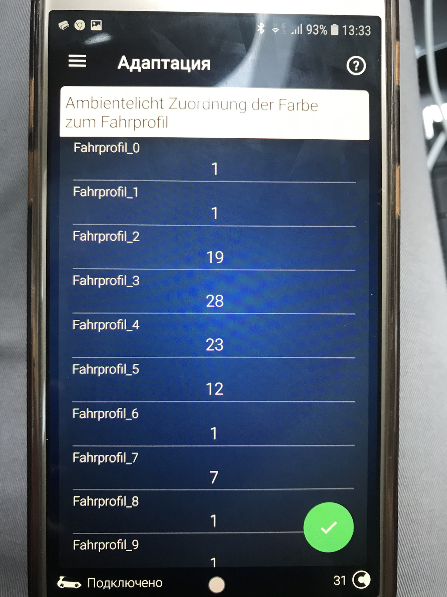

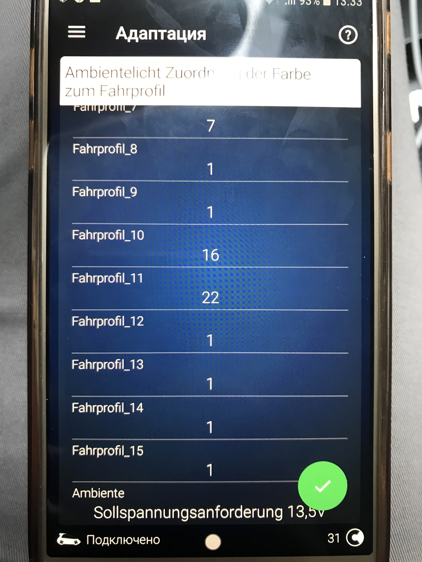

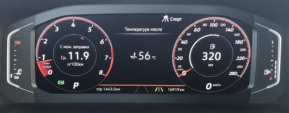

-Ambientelicht Zuordnung der Farbe zum Fahrprofil
соответствие профиля движения цвету

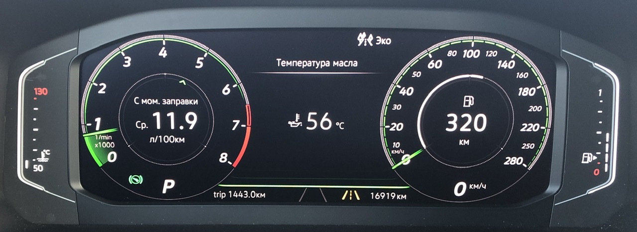

Fahrprofil_0 — на заглушенном авто

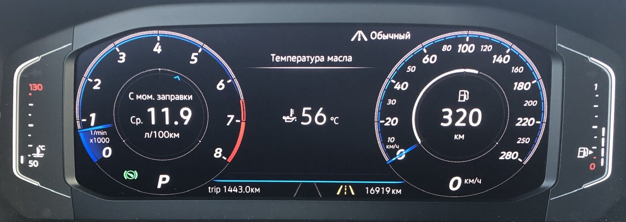

Fahrprofil_2 — обычный
Fahrprofil_3 — спорт

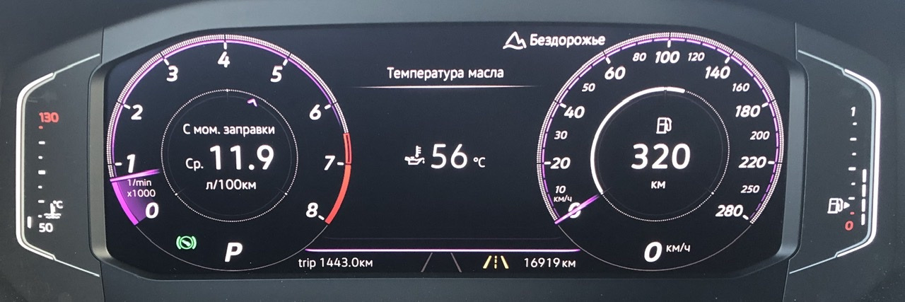

Fahrprofil_4 — бездорожье
Fahrprofil_5 — эко
Fahrprofil_7 — индивидуальный
Fahrprofil_10 — снег
Fahrprofil_11 — индивидуальный режим бездорожье
Fahrprofil_0 — 1
Fahrprofil_1 — 1
Fahrprofil_2 — 19
Fahrprofil_3 — 28
Fahrprofil_4 — 23
Fahrprofil_5 — 12
Fahrprofil_6 — 1
Fahrprofil_7 — 7
Fahrprofil_8 — 1
Fahrprofil_9 — 1
Fahrprofil_10 — 16
Fahrprofil_11 — 22
Fahrprofil_12 — 1
Fahrprofil_13 — 1
Fahrprofil_14 — 1
Fahrprofil_15 — 1

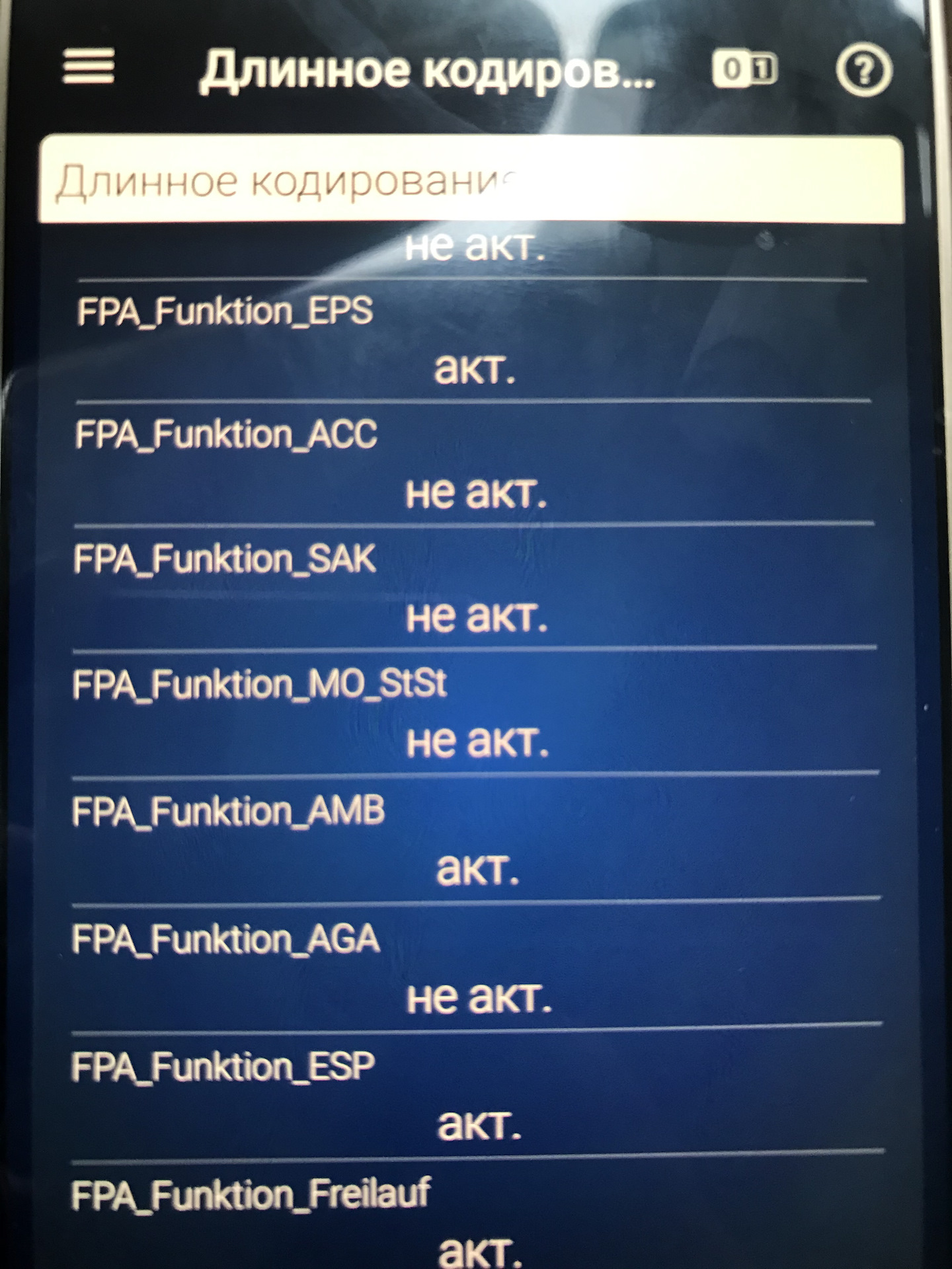

19 Диагностический интерфейс шин данных
Длинное кодирование
FPA_Funktion_AMB: акт

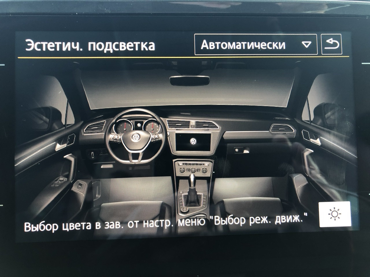

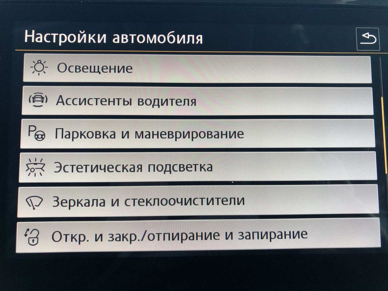

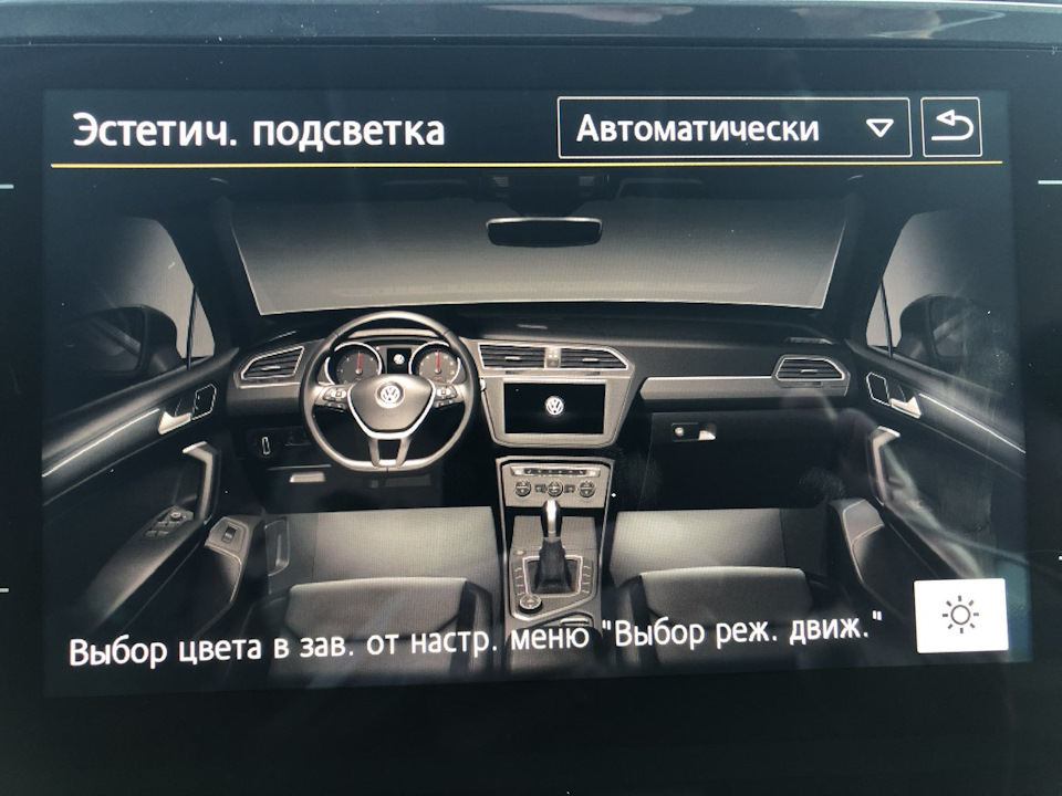

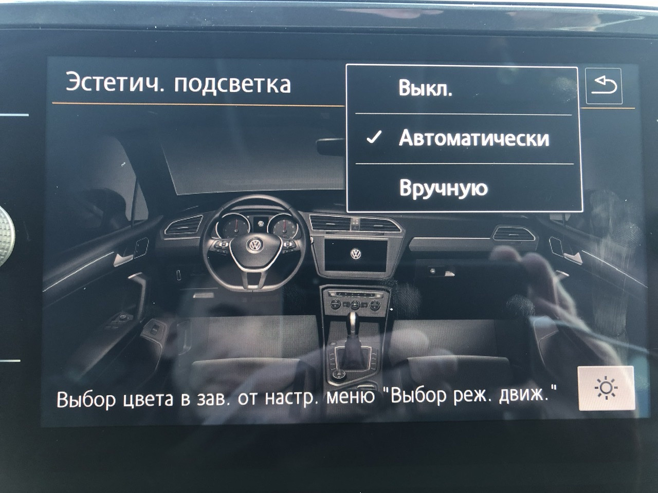

На ГУ нажать кнопку выключения устройства и держать ее минимум 10сек. Устройство должно полностью перезагрузится. Выключаем и включаем зажигание.
Проверяем, в меню ГУ должен появится пункт "Эстетическая подсветка".

Сделал все как описано, в магнитоле появилось меню выбора цвета но оно не активно

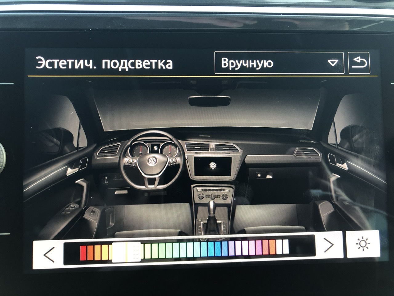

Подскажите пожалуйста, чем же активация Mittelkonsolenbeleuchtung mehrfarbig отличается от Instrumententafelbeleuchtung mehrfarbig?
1 за полоску на панели, 2ая за приборку чисто
10 цветов активировал, а как больше, что то не находжу?!
Я тоже, я по одной инструкции 30 цветов добавил, но работает только 10 хз… пока не нашёл проблему
А я не нашел больше 10 для прописки!
Привет, а как сделать чтоб под стрелкой при наборе цвет был, как на левой части фоток.
Спасибо за подробный пост. Ранее за 10 токенов включил 30 цветов, а сегодня по этому посту с первого раза получилось настроить переключение цветов при смене режима. Делал с помощью OBDeleven на тигуан 2019м.г. коннект. Блок 19 "Версия программы 5366" т.е. такая же как у вас.
Спасибо за инфу, инструкция помогла.Но не могу понять почему в ручном режиме работает, а вот в автоматическом цвет ставит один и не меняется при смене профилей.Пункт в меню есть, цвета все вписал для профилей.Может кто знает?

При добавлении цветов подсветки вроде пропадает режим "снег", мне такое было озвучено ребятами из Петранваг. Не равноценный обмен…))
А то, что с завода снег и подсветка вместе живут тебя не удивило?) Все дело в правильной параметрии, спроси лучше у Dimp-M77, он хорошо в теме разбирается
Georgeech
Не пропадает. По крайней мере у меня ничего не пропало
Да, напутал. Только цвет разный будет в приборке и подсветке двери…))
Georgeech
Ничего не пропало :)

А в 19 блоке кодировку то включил?
Ardos
]_Frei_Farbwahl_ueber_HMI: [VN]_not active Должно быть неактивно тут главная ошибка
Тут косяк. Видимо с первых попыток.
Kirill-s
Абсолютно верно. Тут косяк )))
Ardos
LO]_Farbwahl ueber HMI: [VN]_not_installed
[LO]_Farbwahl ueber Fahrprofil: [VN]_not_installed
Это так
Главное выключи frei_farbwahl uber hmi
