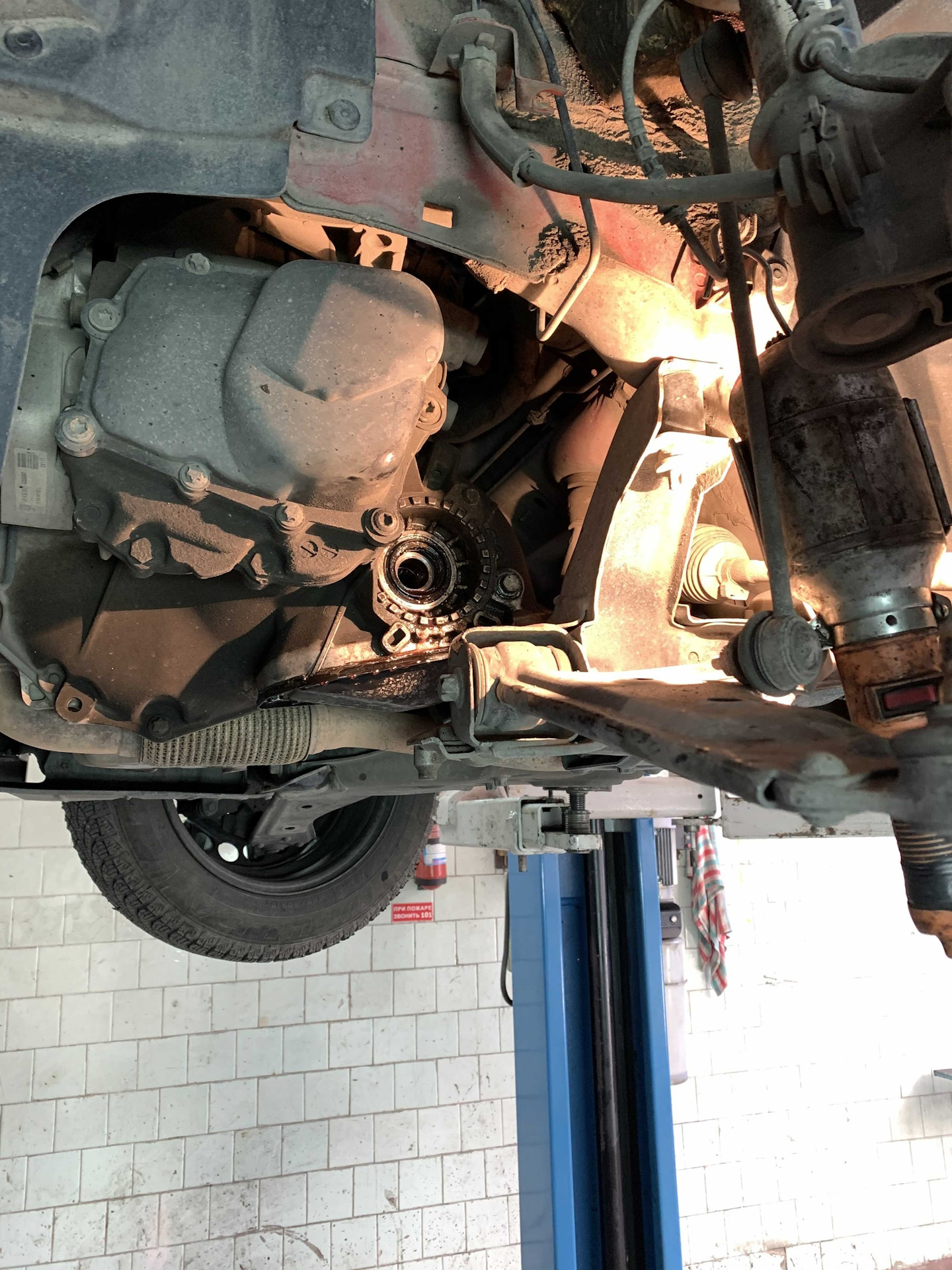

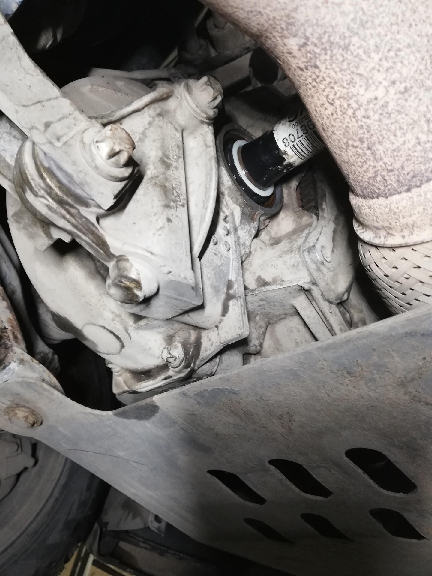

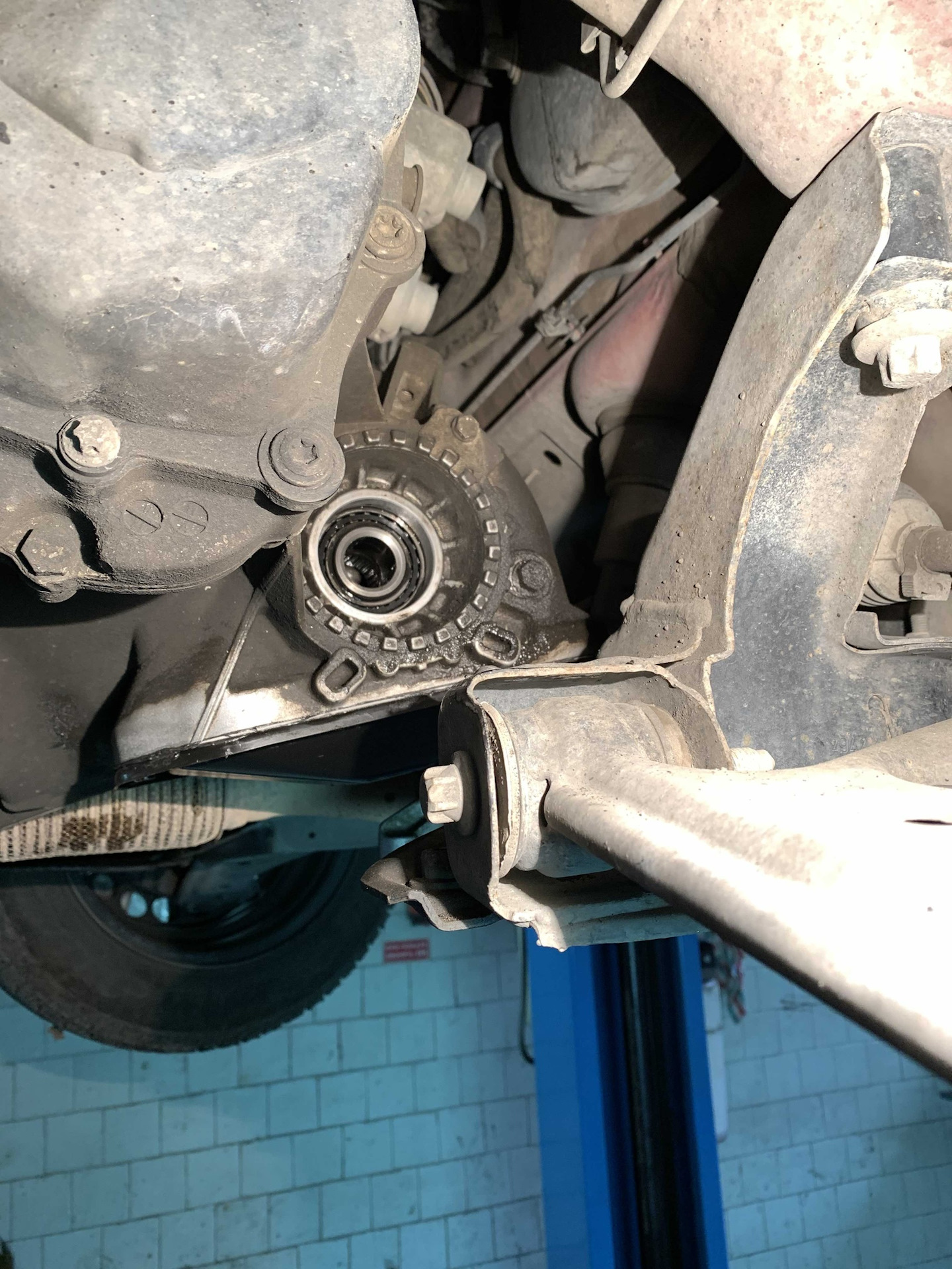

Некоторое время назад обнаружил, что запотела коробка слева. Решил этим заняться вместе с заменой масла в коробке.
На замену уставшему сальнику купил Corteco.
Через неделю — опять на сервис, но уже с оригинальным сальником —90182165
Теперь катаюсь, наблюдаю.
