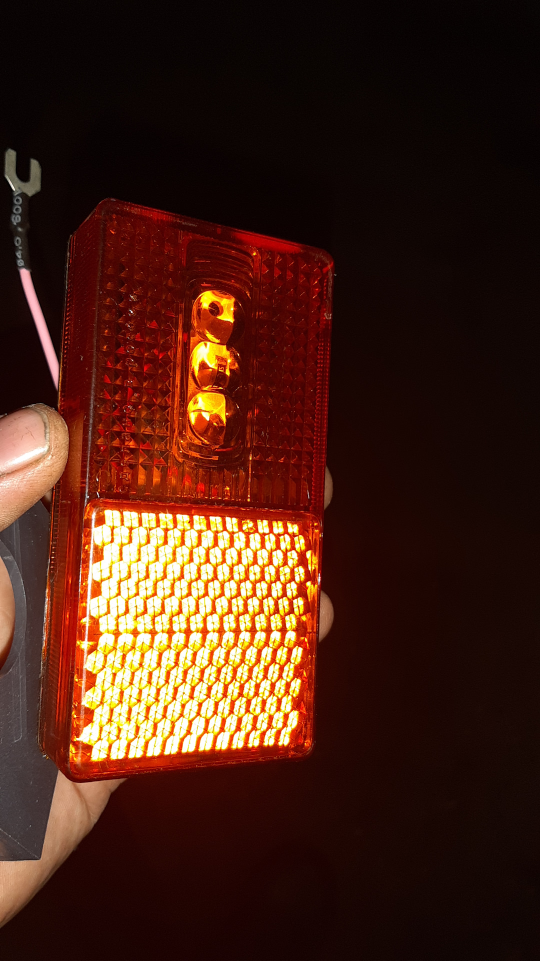

Так же я решил поставить габаритные боковые огни. Купил пластиковые кронштейны за 40р и габаритные фонари за 125. Ну и установил по 2 на борт.

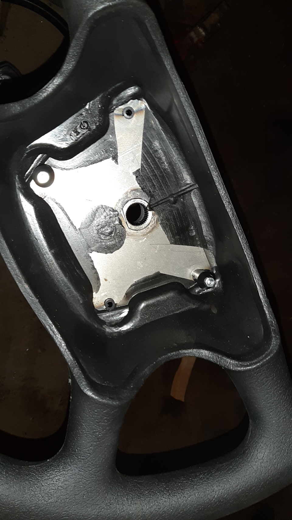

Так же попутно переставил руль.
Старый руль снялся легко. А вот у нового я мучался со снятием накладки. Думал отворачивается, а оказывается 2 крепления это саморезы, а еще 2 держится на защелках. Просто сдернул с усилием.
Крышкой еще не закрыл ибо немного не угадал и чуть боком стоит. Позже перекручу и поставлю накладку.

Больше всего мне понравились пластиковые кронштейны боковых габариток.

На этом руле всё намного проще! Овальную эмблемку достаешь и вуаля! 😊
Это я узнал потом когда уже снял кожух)))
