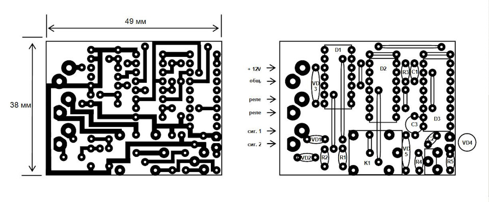

Давно зрела мысль сделать запуск регистратора на определённое время при срабатывании сигналки.
Интерес был не столько параноидальный сколько технический, сделать устройство под конкретную задачу.
Теперь регистратор запускается на несколько минут реагируя на мигание аварийных фонарей.

Можно было собрать простую схему, на заряде-разряде конденсатора, но это было не интересно и не точно, потому был собран вариант на микросхемах в классическом варианте — опорный RC-генератор, счётчик, ключевой транзистор, реле, ну и простейшая логика которая запускает таймер только при появлении сигнала ОДНОВРЕМЕННО на обоих входах (сигн.1 и сигн.2), в моём случае, это появление питания на фонарях левых и правых поворотов.
Сделано так, чтоб таймер не запускался от включения поворотов по отдельности.
Не знаю зачем я это сделал, но так захотелось.
При указанных на схеме номиналах R3 C1 максимальная выдержка около 12 минут.
Изменить выдержку можно двумя способами, либо подбором R3 C1, либо подключением к другому выходу счётчика, но это уже придётся менять топологию платы, что в принципе не сложно.
Если есть необходимость запускать таймер от одного сигнала, то входы сигн.1 и сигн.2 соединить вместе или вообще исключить из схемы микросхему D1 и запускать таймер через 11-ю ногу счётчика.

Печатная плата
Внимание!
Плата нарисована под лазерно-утюжную технологию, то есть зеркально, то есть вид со стороны деталей.
Распечатав в указанном размере, можно смело делать.
Узкие-длинные не обозванные элементы, это перемычки.
Плата разрабатывалась под корпус от ненужного реле 642.3777-02.
Выкидывалась родная плата и на клеммы припаивалась собранная.
Так как клемм было всего четыре, то пришлось добавить ещё две от другого реле чтоб получилось шесть.
Как уже сказано, схема и печатная плата приведены в универсальном виде, чтоб это всё можно было применить под разные задачи.
В моём случае подключения такие:
сигн.1 — левый поворот
сигн.2 — правй поворот
+12V — питание от аккумулятора
реле (первый вывод) — питание от зажигания
реле (второй вывод) — питание на регистратор
Внимание — не забыть про диоды!
Так как теперь на регистратор приходит две ветки питания, одна от зажигания и вторая от аккумулятора (через реле таймера), то не забыть развязать две линии питания диодами.
Я думаю понятно зачем.
Диоды планировалось установить снаружи врезав их в провода, но потом я подумал и врезал их непосредственно в уже готовую плату.
На последнем фото видно два диода поверх платы — большие, потому что их толстые выводы удобнее было монтировать ну и запас по току лишним не бывает, хотя регистратор у меня не ламповый.
Я думаю кто в теме, сам разберётся как и где примостить диоды, потому описания не привожу.

Здравствуйте, всё таки реализовал я Вашу идею…), правда немножко доработал,
Но авторство Ваше по праву, о чём и упомянул…) www.drive2.ru/l/616823550354941466/
Работает отлично, ещё раз спасибо за идею, по мне так очень полезная доработка…) 🤝. И я кстати "украл" у Вас ещё одну идею, по подсветке с помощью световодов, это меня вообще спасло…)

Если применить счётчик со встроенным генератором, например CD4060, то можно сократить число микросхем на один корпус…
…да всё можно сделать если знаешь как.
Я о таком и не слышал даже, собрал из того что было знакомо.
По идее, такую штуку правильнее собрать на PIC-контроллере, но это надо в теме быть.
А вообще это классная идея, взять сигнал с поворотников, я сначала хотел взять сигнал с дополнительного канала сигнализации, для такого же устройства, но это ещё разбираться надо, а тут ещё проще, тем более с поворотников и так будет взят сигнал, правда для другого устройства, так что респект за идею…)

С-К, микросхемка в планарном корпусе имеет просто крошечный размер. Задающий генератор в этом счётчике встроенный, чего в 561 серии встречать не доводилось. рекомендую
…спасибо, принял к сведению.
Тогда уж и логику по входу можно попробовать заменить на транзисторы и выкинуть вторую микросхему.
И всё это разместить в корпусе от стандартной релюшки на 12 вольт как я когда-то делал с небольшим таймером на КР1006ВИ (NE555).
