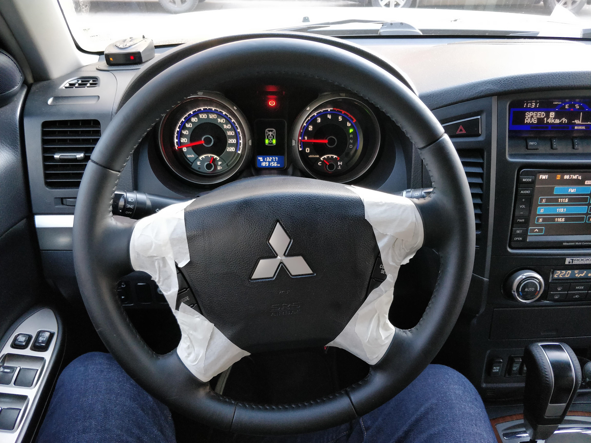

Еще в сентябре месяце у меня дошли руки до покраски руля и рукояток акпп, ручника и ркп.
Насмотрелся видосиков на ютубе и вперед,
зашкурил (шкурки 800 и 1000), обезжирил и покрасил (краска MOTIP).
Результатом был доволен, т.к. это точно было луче чем облезший руль, но блестящий черный цвет мне не давал покоя…
долго искал как можно сделать его матовым, и наконец недавно нашел решение,
нужно просто сверху покрыть спец составом для кожи — Tarrago Finishing Mate
Заказал флакончик 250мл, стоимостью 700р.
Обезжирил и нанес состав в 2 слоя.
Результат превзашел все ожидания!
Только на рукоятке АКПП палево, нитки не такие фактурные как с новья, а в остальном супер!
Проездил уже 3 дня, все ок.
Отпишусь через пару месяцев не стерлось ли покрытие)

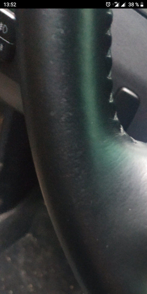

Как за месяц покрытие себя чувствует?
Плохо, матовый слой начал стираться! Хотел на днях тему создать. В общем лучше сразу матовым матипом красить

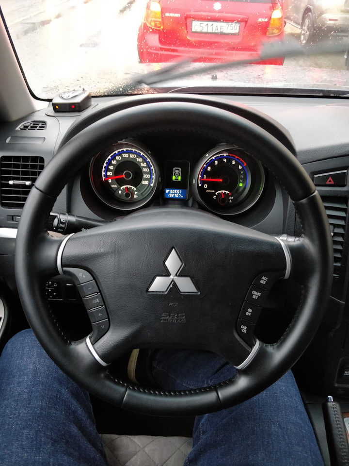

Не смог удержаться от эксперимента, попробовал от раздатки ручку выкрасить, откровенного глянца нет, через 15 минут второй слой подсох, ручка приобрела матовый оттенок, по оттенку кожу напоминает как в 90х куртки продавали
Суперглянца нет, но и матовым не назовешь. Но думаю всеравно получше чем у меня изначально было все как лакированные туфли) ждём руль и остальное

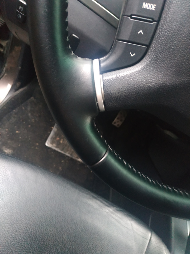

Как-то так. Попозже отчёт запилю.
Чет не понятно…
Ты его наждачкой обрабатывал?
Только границу где затертости были, чтобы переход плавнее был
AMAXSPB
Вот это что за точки?
Сколько слоев краски получилось?
А фиг его знает 🤷, рукой на ощупь ничего не чувствуется, 4 слоя

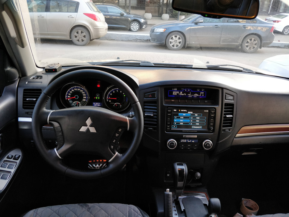

Короче покрасил я тоже матовым матипом)
Норм получилось? У меня за это время он блестеть от рук начал, но пока не слезает, держится
Да, то что начнет блистеть, это ожидаемо (
Ну как ожидаемо, с момента покраски 15Ккм проехался, многие столько за год как пишут не катают, так что я километражом меряю эффект, а не сроками, если 50к отстоит я буду счастлив 😉
Вообще мне кажется качество этой краски на высоте ☝️
