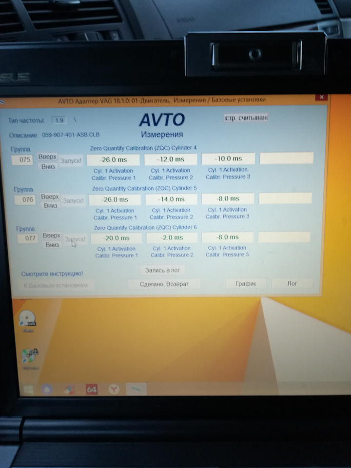

На днях попросили посмотреть показания по кулачкам распредвалов, а заодно решил глянуть группы по форсункам спустя 3 лет после замены на новые.Да затупил и сделал 6 фоток вместо 2 =)) поэтому немного редактора paint =)
какие показания в 13 и 14 группе?
Надо посмотреть
Новье и в Африке новье)))) Правильное топливо+фильтр почаще и тыщ 200 ещё проходят.
ну вроде как 3 года пока что норм проходили. надо найти фотки с показаниями по группам до замены
Там будут страшные цифры, не надо пугать народ в понедельник)))))
ну из памяти моей было что-то под -28, а местами и +28 ))
У меня в первом столбце на 3х форсах -26, так что уже пипец?Вроде до -45 допуск?
Еще не факт, у меня при всем этом еще рос уровень масла и прям нормально
Не, у меня все ок!ну форсы везде в минусах
xaks13
Чё скажешь
может просто салярка Г и подзасраламожно промывку академика попробовать, вроде работает да и друг лил, говорит помягче работать стала
А что за промывка, подробнее можно?
Вроде sda называется
а пробег какой на новых?
под 90 тыс км, а может и больше, точно не скажу
