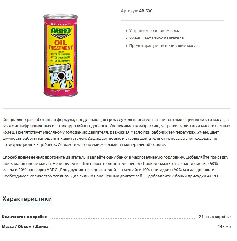

Хотел делать капитальный ремонт мотору расход был ~3 на 10т/км, но решил рискнуть помыл мотор димиксидом и в финале залил 10W40 и присадку ABRO артикул: AB-500 проехал почти 5000км ещё ни разу не долил масло, уровень на месте ! Разгонял уже и 130 и 150 масло на месте до сих пор в шоке… работает проверено!
Ого! Несомненно хороший результат)
Venom484
Есть пост в БЖ про чудо присадку?
На самом деле в итоге это временная мера капиталку отложить, но эффективно, в бж нет
Ясно. Просто есть такая присадка. Вот думаю лить не лить. Чтоб маслонасос и все сопутствующие потом не отрыгнули.
