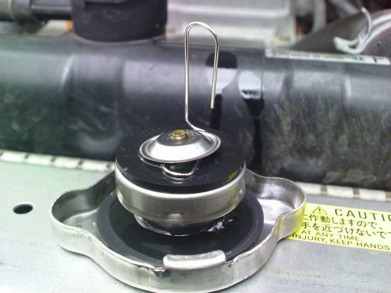

Ну что, вот и победил я холодную печку, для этого мне потребовалось каких-то 2 зимних сезона померзнуть и помогла мне в итоге замена крышки радиатора.
Меняю крышку уже не первый раз, видимо первая была бракованная, брал первую фирмы AMD (артикул AMD.KTW11), эту решил взять самую дешевую чтобы просто проверить поможет ли, брал фирмы UKORAUTO (артикул UHDAL25043), ну в итоге замена помогла, примерно со 2-го дня эксплуатации новой крышки стал чувствовать поступление тепла в салон практически сразу после 1-2 минут на холостом ходу.
Осталось разобраться с заслонками в печке и вот тогда будет тепло как и положено.

ну то есть виноват воздух в системе.
прокладка точно не пробита?
эта рышка радиатора хитрая штука, там два клапана.
один должен открываться при избыточном давлении выше 0.9 атм,
второй, который поменьше в центре, должен открываться при разрежении, причём разрежение не нормируетсяч, а значит чем меньше тем лучше.
вот кстати способ убирания воздуха из системы с помощью скрепки.
много кто так ездит постоянно если система сопливит а денег нету.
или если пробита прокладка.
я например, на икстрейле до позавчерашнего дня так ездил, год примерно а то и больше.
была трещина в верхнем пластике радиатора.
В прошлом году ставил скрепку, думал воздух в системе, ездил так с неделю, ничего не поменялось, снял. Прокладку хотел менять, как раз грешил на пробой, но пузырей нет, выхлоп чистый, запаха нет, сам антифриз цвет не меняет, также масляной пленки в нем нет, да и за пробег 90к с пробитой прокладкой двигло давно бы крякнуло, так что все нормально с ней.

Что даёт? Воздух выходит? Надо попробовать.
со скрепкой выгоняют воздух так: становятся на хороший уклон мордой вверх, чтоб верхняя точка системы была как раз эта крышка, и газуют минут 10, примерно 2000 — 2500 об/мин.
по отзывам можно просто поставить скрепку и поездить день-два.
но с уклоном выглядит логичнее.

Повертел я в руках оригинал и аналог, разницы вообще не увидел, платить за оригинал такие деньги не было смысла т.к. хотел подтвердить или опровергнуть теорию.
толку в руках ее крутить никакого нет, надо ведь на давление открытия/закрытия проверить…
кроме того, вопрос опять же — на сколько хватит материала пружин в этих неоригинальных пробках и через сколько циклов они сдадутся…
оригинал стоит своих денег!
ну так-то если опять будет не то со временем — можно штук 7 потом за те же деньги прикупить )))
это то да, только главное чтобы где-нибудь на трассе у вас шланг антифриза не лопнул/слетел от повышенного давления в системе или вообще не закипел т.к. давление там атмосферное…
деталь не дорогая, но последствия — очень серьезные! — я бы поставил оригинал и желательно от офиц. дилера

Пример вам приведу, когда взял первую крышку неоригинальную ее также на стенде проверили, давление держала, но при установке на машину не дала эффекта. Моя оригинальная пробка также была проверена на стенде когда брал уже вторую пробку и также держала давление в свои положенные 0,9. но при этом не работала с новья, т.к. предыдущий владелец также жаловалась на дубак в машине, вот и думайте стоит оригинал своих денег или нет, из-за этой крышки я денег вбухал в машину много чтобы выявить причину и устранить ее, также с учетом стоимости неоригинала менять крышку можно хоть каждый месяц, хотя уверен что отработает она до самой продажи автомобиля без проблем.
