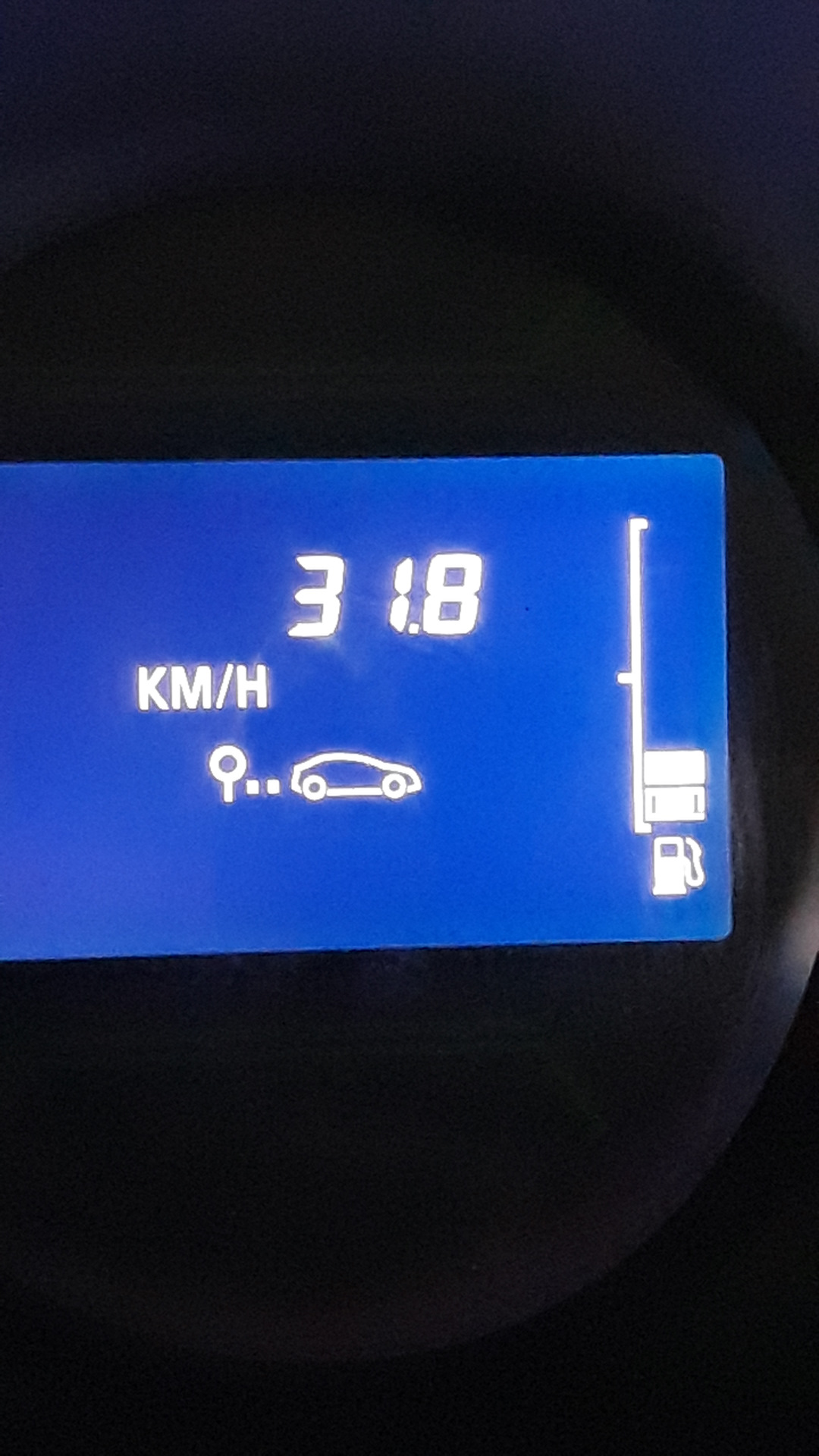

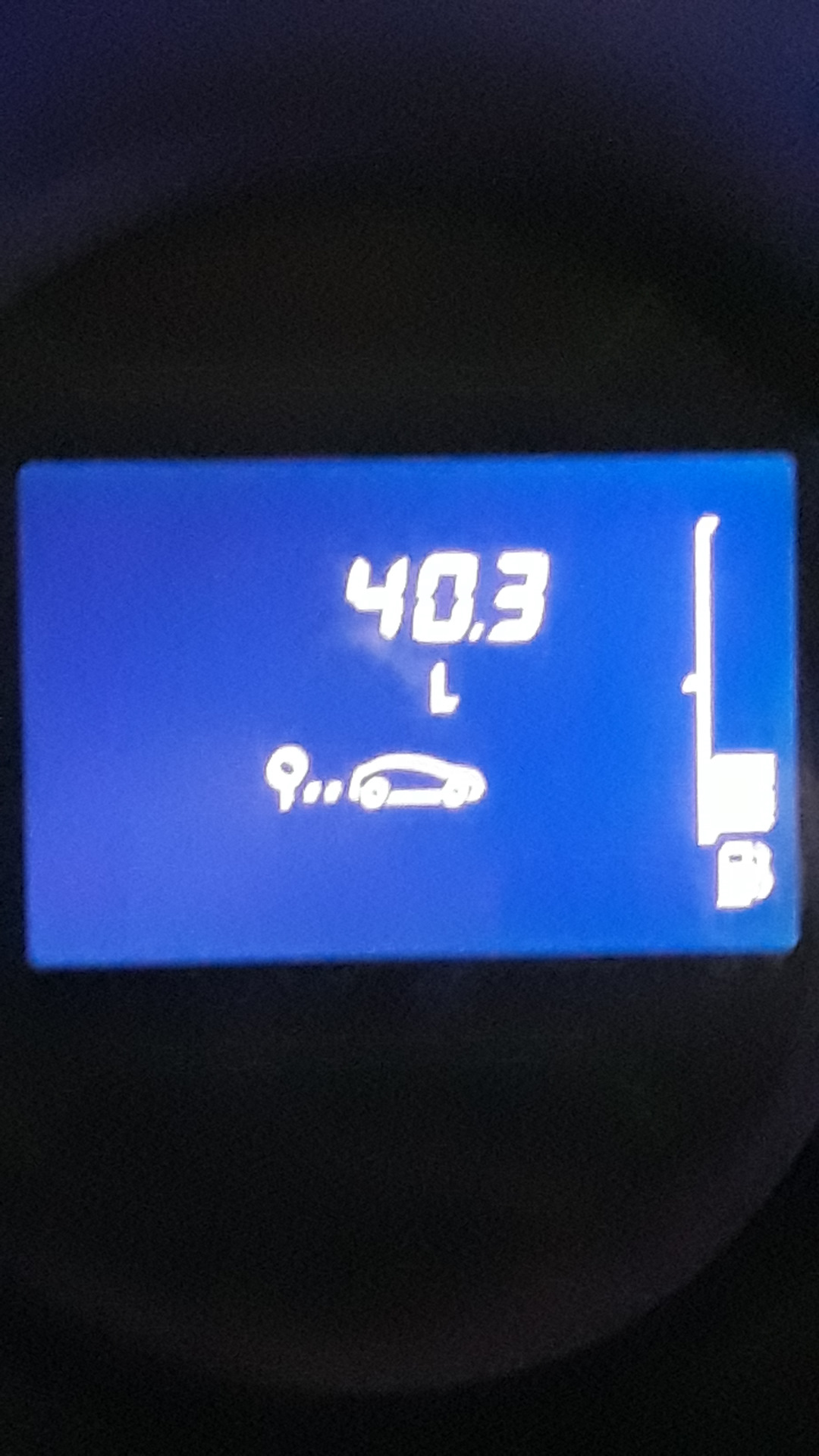

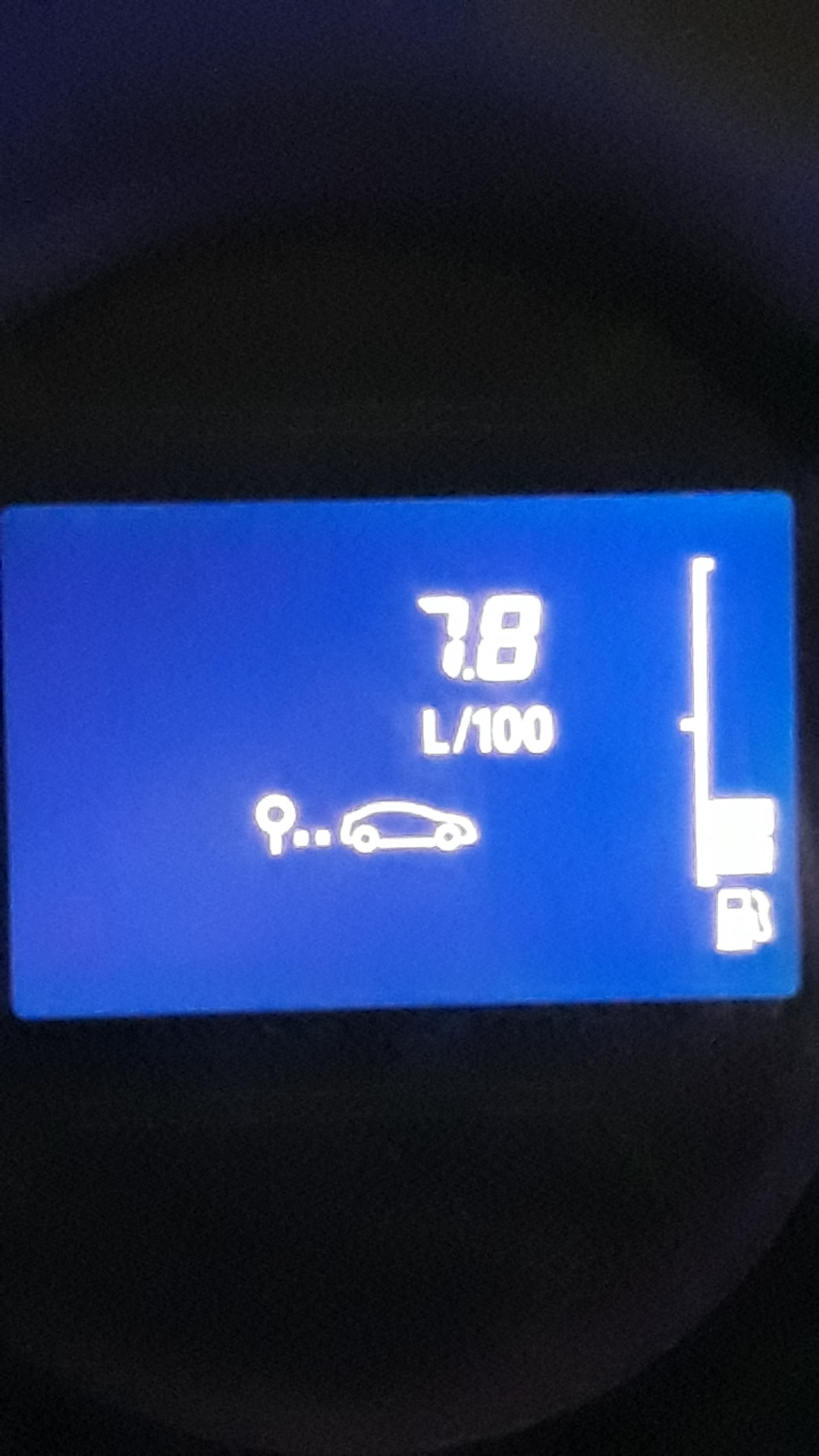

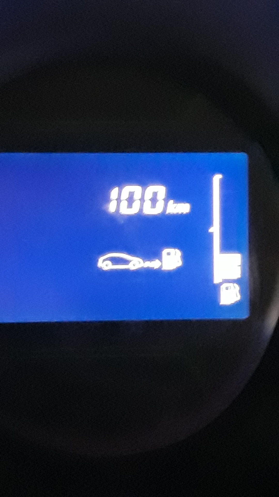

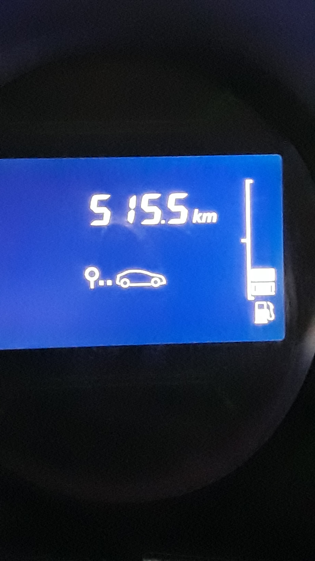

После прошивки заметил, что с расходом не так, испугался, думал опять фокусы как у теста очередной прошивки ТАХ, который питерский Михаил тестирует, в ходе которого он обнаружил несоответствия с расходом топлива путем занижения коэффицента отображения расхода в меньшую сторону при большом реальном расходе. Хотя я купил прошивку ТАХ и у меня лежит, не стал ставить. что то боязно стало и мне было интересно тестировать прошивку экспортного варианта.
Решил проверить:
Тогда порядок…
Если бы не пробка 5 часов 100 км то бы проехала еще дольше, совсем легкая педаль газа, до 4000 оборотов не чувствуется работа ДВС, уоз правильно подобран, все для европы лучшее, чем для внутреннего рынка… В европе продают Весты с евро 6 и 102л.с.(не факт что еще меньше, из за евро 6 сильно задушены) педаль газа растянута как на дизеле, с не привычки не смог разгоняться при малейших нажатий газа, уже понял и очень нравится, на прошивке для экспорта как у меня вообще то НЕБЫВАЕТ затупов и дерготни, вообще-то… Можно в пробке сразу 4 передачу воткнуть, разгоняется плавно, но тяжело, и в придачу кпп ваз длинные(100км/ч=2500оборотов, но не злоупотребляю, постоянно на 3000 катаюсь, тяжело с этим, не понятно то ли 1000 об, то ли 2000об… Смотрю часто на тахометр…

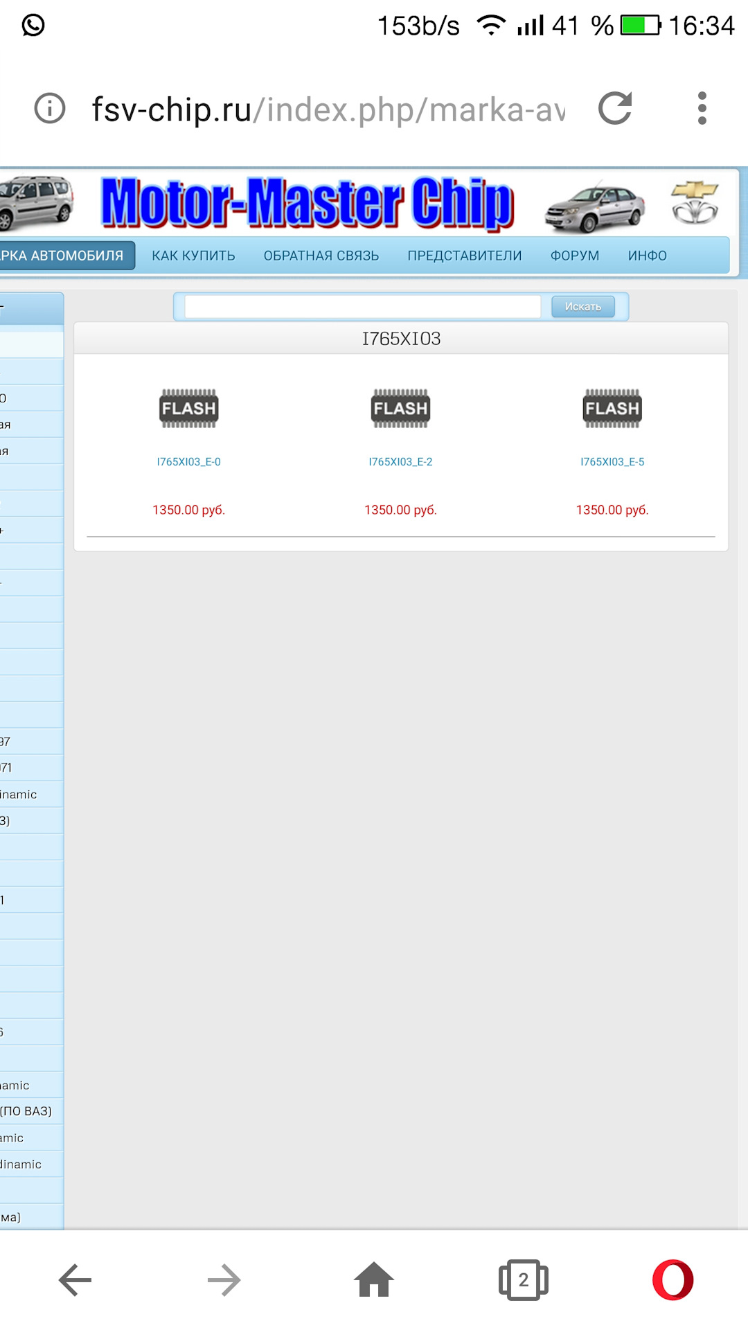

Сколько не искал в каталоге ММК, так и не нашел ни на один блок и идент возможности купить прошивку Е6. Ни на Весту, ни на Хрей.
Кстати, Хреи на экспорт не поставлялись.
Может с весты кросс 1,6 ставили. Станислав spol говорил что то про это. Я попрошу Станислава (он и есть представитель Сергея Федоренко) прокомментировать это.

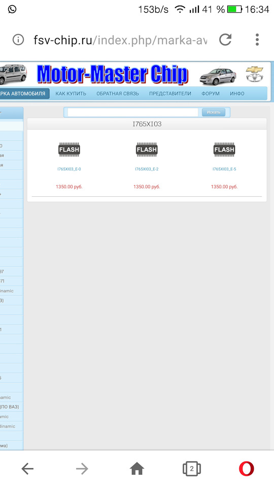

На весту прошивка евро6 это i766ai03, на xray это i765xi03
По первой — 4 символ в иденте это экологический класс
По второй хоть в идентах 4 символ 5 что должно было бы предполагать евро5, однако в данных программирования евро6 прописано
Spol
XI03 завод ставит на Хрей почти 3 года, на российские машины.
Так же как и i766ai03

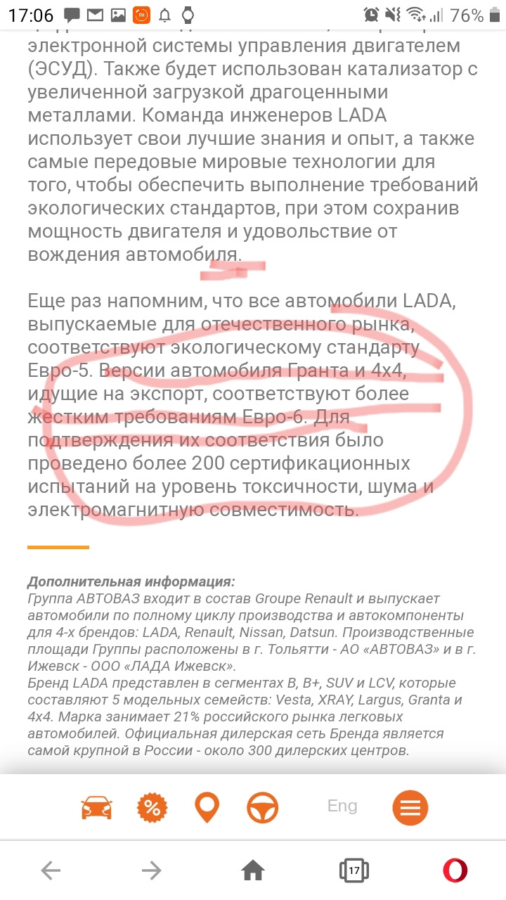

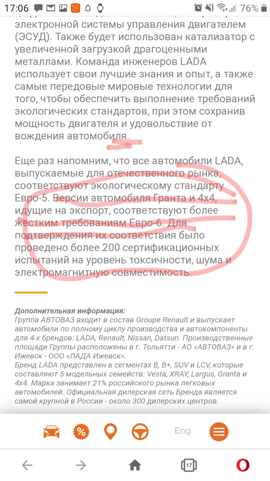

На немецком сайте Лада, продают Веста 102 л.с. это и есть евро 6
А информация о версии ПО на этом немецком сайте есть? )))
Евро 5 в Германии уже не продают. Если знаете немецкий язык, то вперёд и поищите )))
Я имею в виду — есть ли конкретный идент этого ПО. И если есть, сравнить с тем, что вам залили.
А понял что имеется ввиду, обмана нет, у ЭКСПОРТНОГО ВАРИАНТА полностью небывает затупа и дерготни и полностью отсутствует завышенные углы и тупые подсказчики переключения КПП, типа достиг 2000об и все на повышенную… И едет хорошо и ладно))) жена ругается что ускоряюсь так, что глаза у нее затуманяется от ускорения.

Вот официальный сайт Лада www.lada.ru/press-releases/110403.html и смотрите скрин

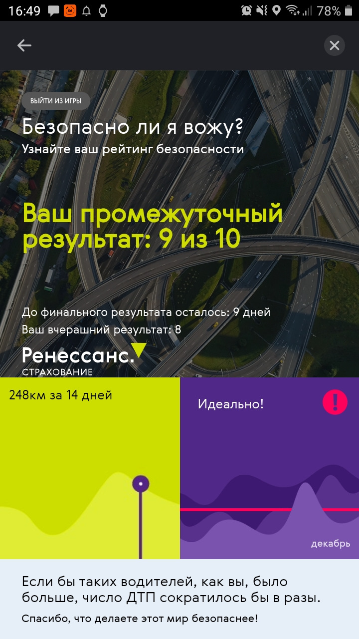

У меня спецпроект для оформления страховки со скидкой, если пройду, то скидка будет приличная.
Поэтому езжу в Москве прилично аккуратно и по правилам
