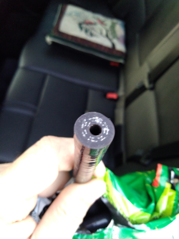

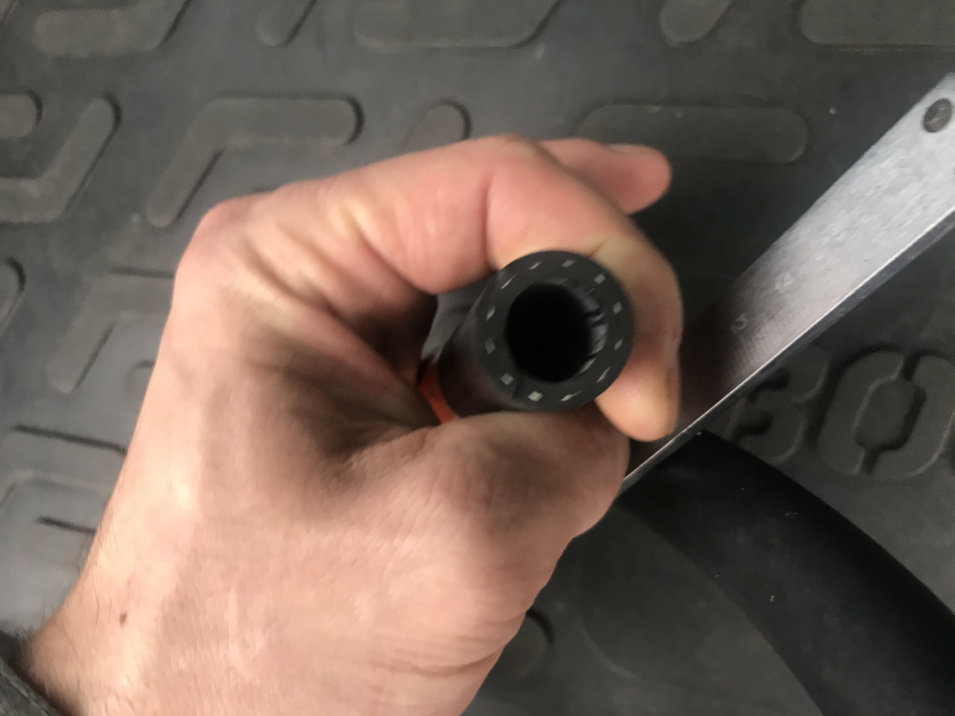

Ниже На фото шланг 14мм
Он же

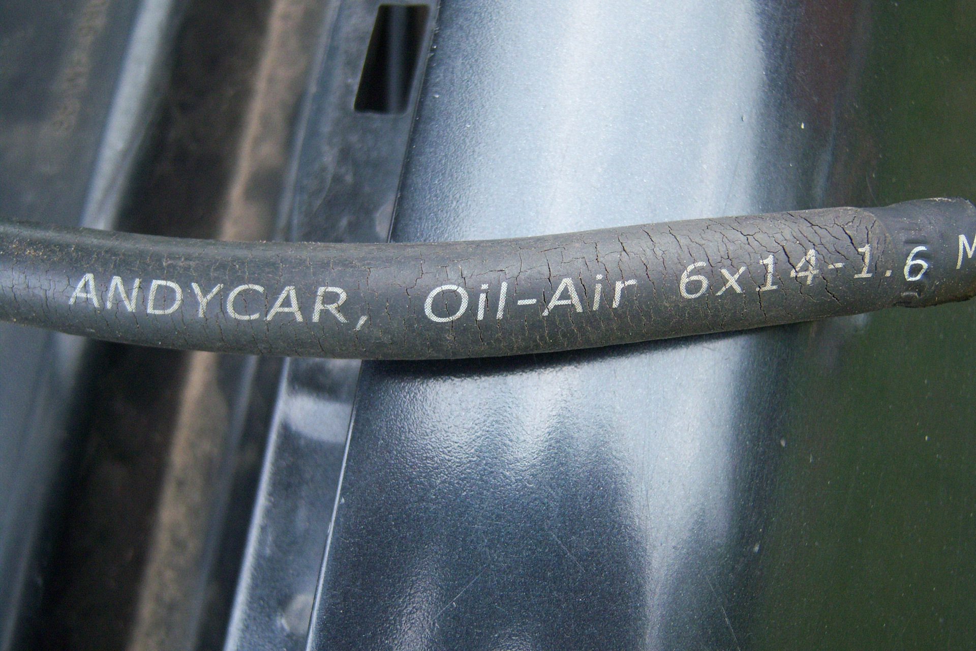

Эндикар хлам полнейший. Через пару месяцев трескаются и вид у них совсем стремный, но не текут, но становятся совершенно дубовыми и в микротрещинах
Что такое эндикар?
На фото эндикар, air-oil, увидел, затриггерился. Просто хлам
Понятно ну хз заказывал автогур
но пришел то эндикар
andrusiki7
Поддержу, отвратительное качество у этого эндикара, 2-3 месяца и можно на помойку, но и Гейтс нынешний турецкий тоже хлам, Гейтс баррикад говорят вроде ничего, но ценник аховый
