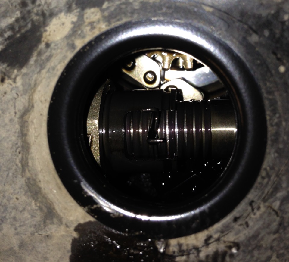

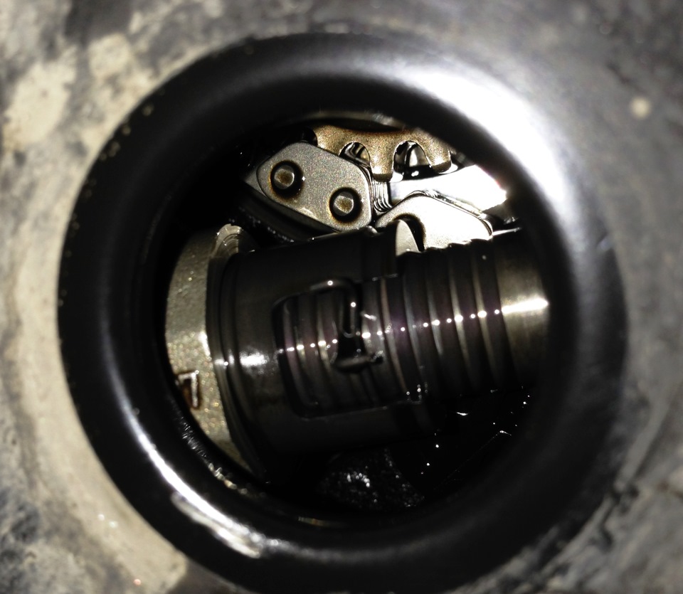

Для многих не секрет. что моторы 2.0 TSI (ССZB напр) страдают проблемой связанной с натяжителем и цепью.
Решил я посмотреть, как поживает натяжитель. Подробную информацию подсмотрел у SPB360за что ему огромный респектище.
Итак что имеем:
GTI 6 12 гв с пробегом 75500 на st.1 от Revo
Васька в 093 блоке выдает -1.60 — 1.77
В реальности это выглядит
Коленвал нужно необходимо прокрутить до В.М.Т! (посмотреть максимальный выход штока)
Не забываем купить новую заглушку 06H 115 418 D на всякий случай, хотя можно наверно и старой обойтись
Исходя из этого винегрета делаем вывод, что 093 блок о реальном состоянии натяжителя не говорит.
Всем удачи на дорогах, ни гвоздя, ни жезла

А по поводу васи — он все верно сказал 1.6 — 1.7 это между 1 и 2-кой что говорит, что пока все еще ок.
Кстати у тебя не "зубчики" а канавки нужно считать, у тебя их 4, замену делают при 6 ))
Вот когда вася покажет значение больше двух — можешь готовиться.
У васи для натяжителей нового бразца так :
0-1 — супер
1-2 — ок
2-3 внимание!
больше 3 — паника ))
До паники лучше не доводить ))
не понял где ты у меня 4 насчитал, там 3 точно, 4я в планах
чуть позже нарисую тебе на твоей же фотке как считать нужно )
но поверь, тут четко 4 канавки!
