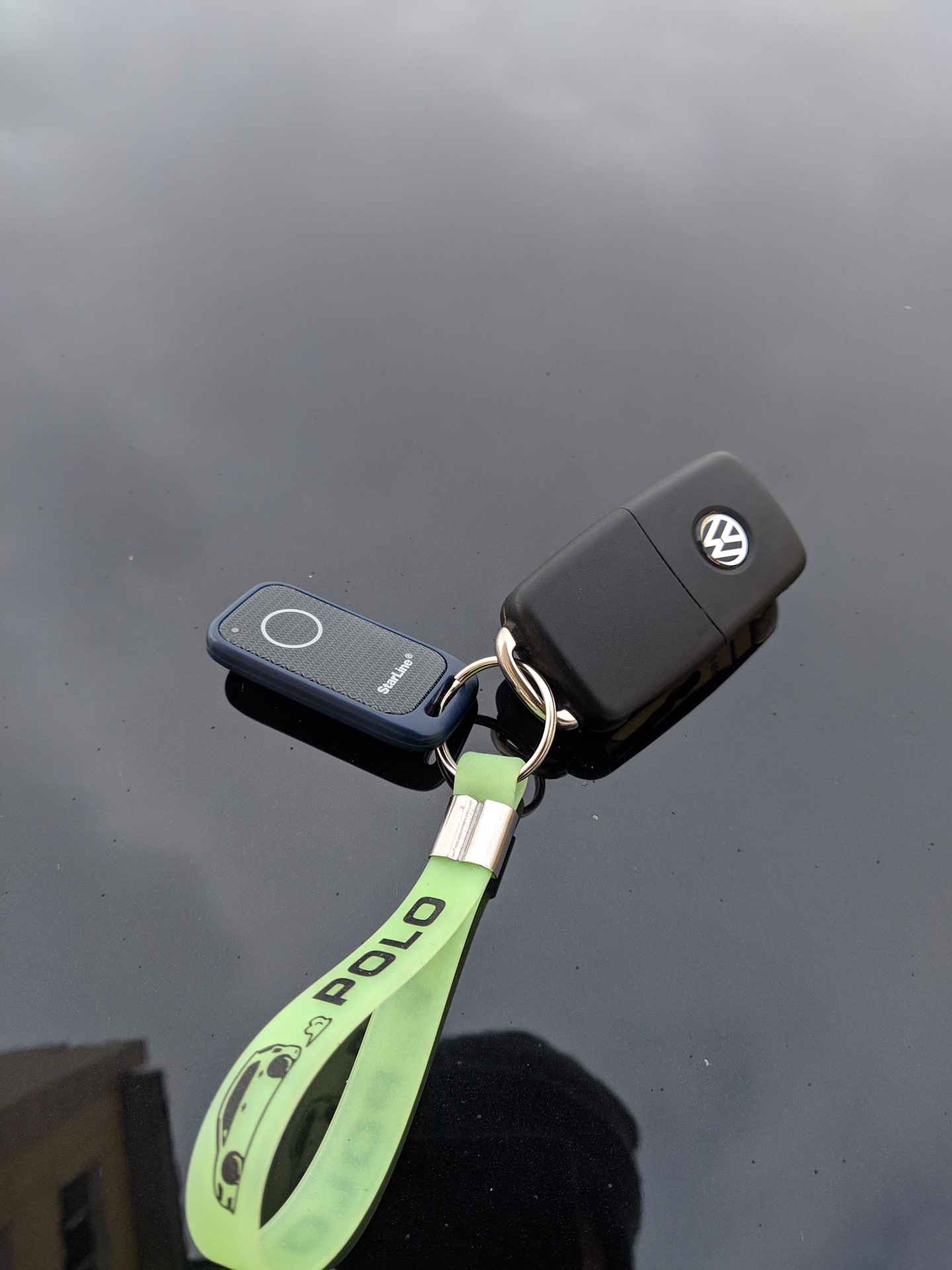

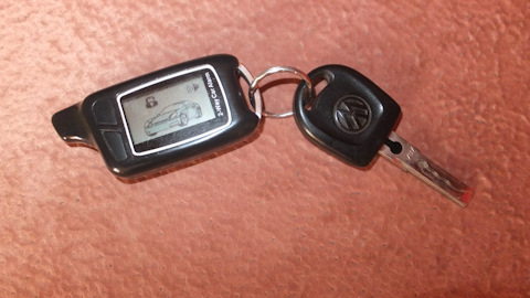

Месяц назад поставил сигналку и вот только записываю в БЖ ))). Выбор пал на StarLine S96. Это у нас сигналка с автозапуском и с GSM модулем, плюс есть режим SLAVE (управление охраной штатным ключом) и режим свободные руки. Изначально хотел поставить модель по дешевле Starline a93. Но как я покупал у знакомого товарища и с хорошей скидкой, он порекомендовал именно модель S96.
Устанавливал в местом авторизованным Старлайном сервисе.Проверив и все забрал машину и очень счастливый поехал домой. Но счастливое настроение длилось не долго. На следующий день узнал что когда я подхожу к машине Режим "Свободные руки" снимает с охраны но не отпирает центральный замок. Но иногда срабатывает. Заехал в сервис, и показал. Там пожали плечами, и сказали что такая пробела встречается на поло. Пришлось совсем выключить этот режим. Жалко конечно когда ты платишь и хочешь чтобы все работало не всегда получается.

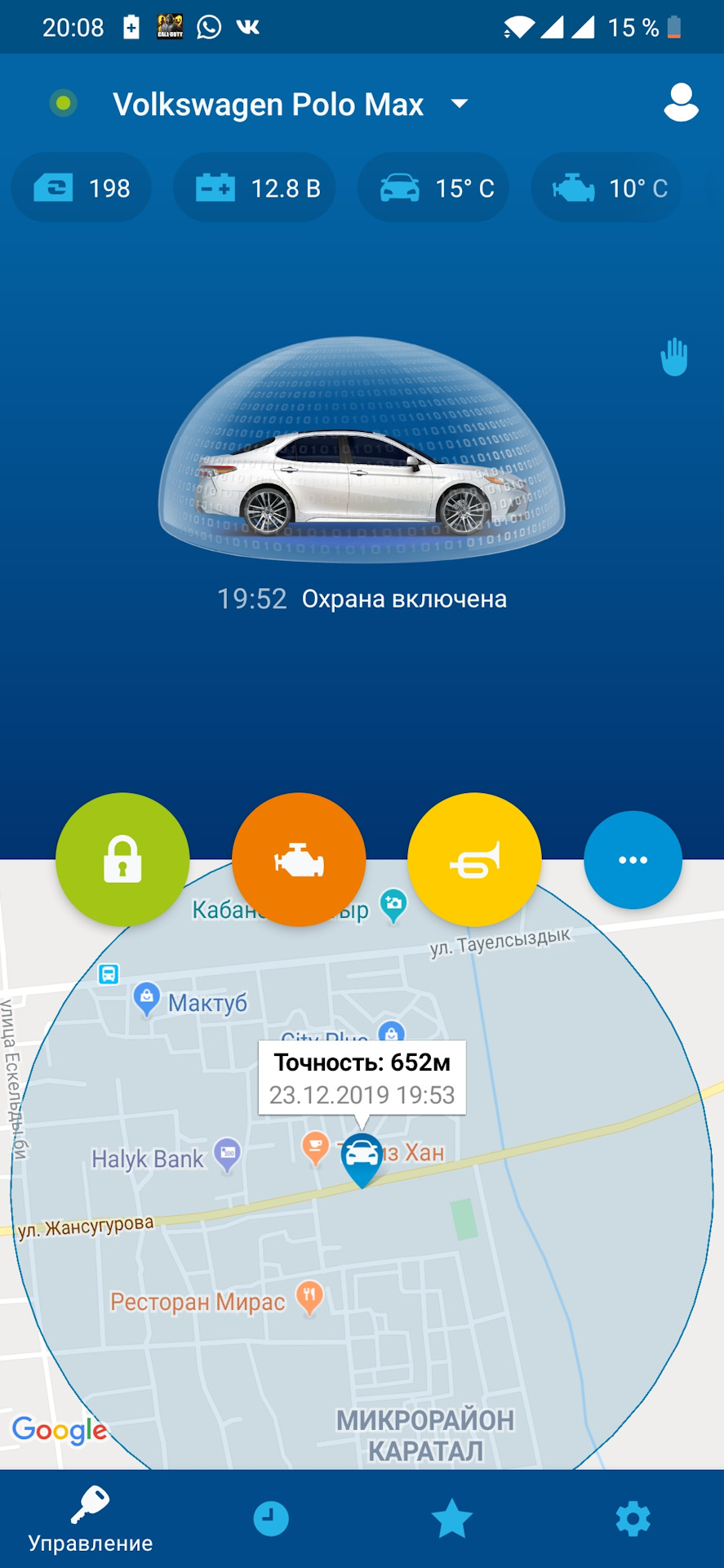

Понравилось управление охраной со смартфона. Очень удобно настроить или вкл/выкл ту или иную функцию.
Также телематика показывает кординаты автомобиля и датчики температуры и аккумулятора.

Мне тоже s96 установили но метки не активировали, сними сказали больше проблем чем пользы, то батарейка сядет, а садится обычно в очень интересных местах), всё работает со штатного ключа пока без проблем
Поставили мне старлайн с 96 значит. Поло седан, 16 ый год. В процесе работы в офисе поступает звонок на телефон с машины. Подхожу к окну, смотрю, стоит на стоянке мигает пищит, мол хозяин посмотри на меня, что-то нето, может притерли или зацепили, а рядом никого.
Машина не с того не с сего начинает пищать и Подобные звонки поступают на телефон раза 2-3 в день. Может у кого-то была подобная проблема и он её решил?
У as/s96 это распространённая проблема. Что срабатывают датчик. Либо в настройках уменьшай чувствительность либо едь туда где ставил и пусть монтируют сигналку нормально.

Поставил такую же сигналку. Первое, раньше авто заведенное через автозапуск глохло само. Долго мучал установщиков, убрали функцию глушения двс через метку. Сейчас работает все норм.
Второе, когда открываешь авто штатным ключем бывает что ЦЗ открылся, а машина осталась в охране. Ты её открываешь, а она орёт.
Такое чувство, что проблема или с меткой или с тем устройством, что её считывает.
После НГ поеду опять к ним. Пусть ищут причину.
Машина highline 18 с родной сигнализацией, на которую также умтановлена as96 (s96):
1. Для отпирания цз специально цз подключен отдельным проводом (аналог), т.к. после засыпания кан шины, хрен откроешь цз меткой или приложением;
2. Не работает slave, штатная сигнализация не видет работу statline.

Стоит такая же сигналка на polo 15г, ЦЗ отпирает если только машина была поставлена на охрану с метки, или приложением.
Такая же сигналка установлена, машина 2016 года все работает через режим свободные руки снимает с сигналки и отпирает двери! Единственное что не смоги это режим слейв.
Стоит такая же на поло 17 года, вообще никаких проблем с отпиранием, и по мобиле сама открывает и по метке. Уверен, что подключили не правильно.

скажу больше! сервис скажет, что подключил согласно картам, скажут такая сигналка или машина виновата. Пошлют в сервисный центр старлайна. Это у этой конторке не одно и тоже! В СЦ вам скажут с машинами не работаем! снимайте сигу, привозите., будем смотреть на столе! не на машине
Снимай с охраны через приложение активируй и настрой по расстояниям и будет работать у меня работает всё хорошо
Все пробывал, изменял растоние потерии метки, устанавливал вместо метки и сам смартфон. Не помогло.
Чет не совсем понял. Что значит "пожали плечами, и сказали что такая проблема встречается на поло"? В паспорте написано, что такая функция может не работать?
Если нет — должна работать. Или пусть делают или возврат денег.
Работает иногда. Не всегда отпирает замок. Когда звонил в кол центр Starline сказали что это может быть от самой сигнализации или от ее установки. Даже от прошивки может быть.
Ребята говрили что я могу потом как нибудь оставить машину еще раз и они перепроверят все полностью.
