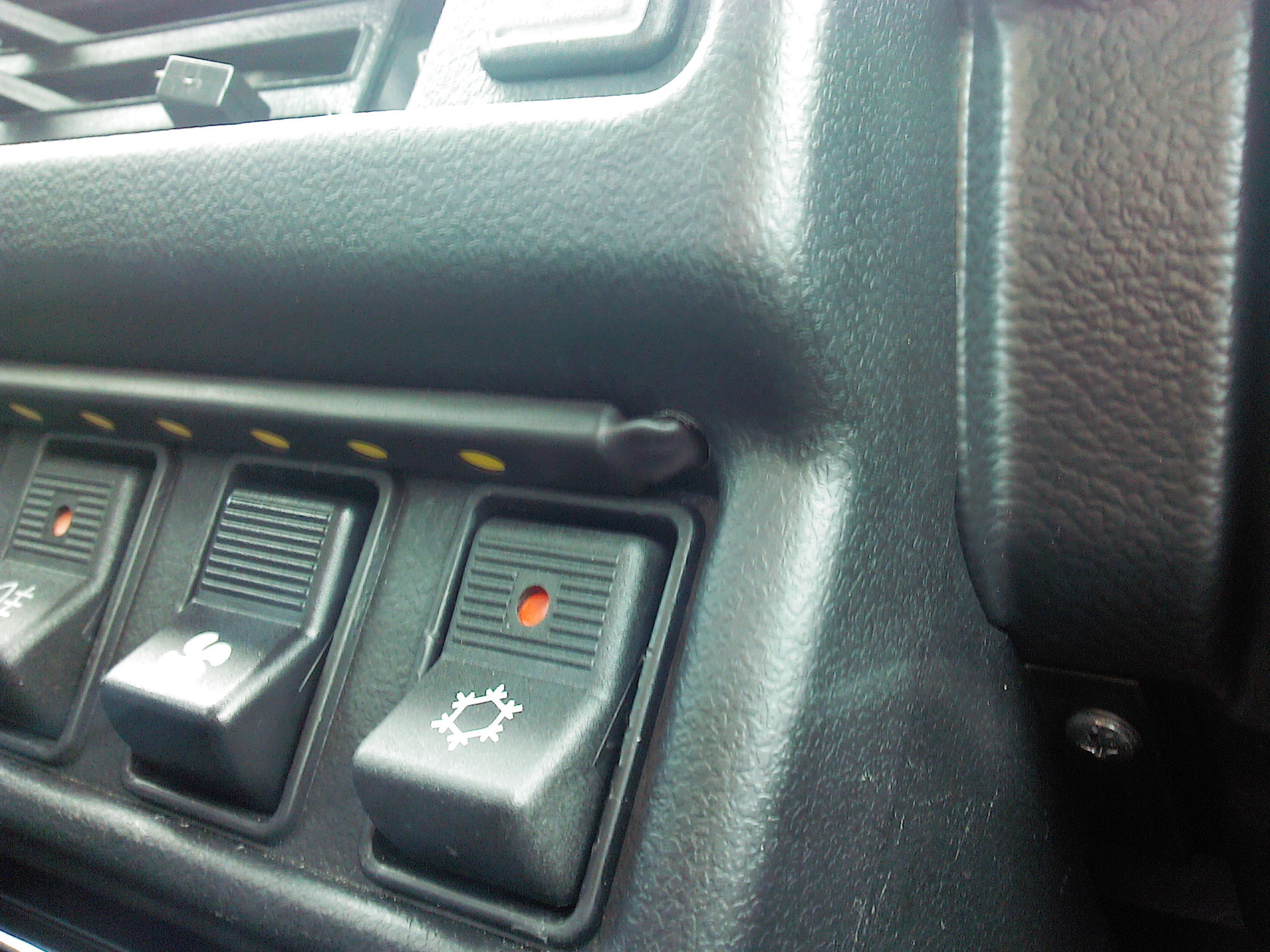

Надоело мне тыкаться на ощупь, при этом теряя контроль над ночной дорогой.
Долго думал как сделать, с третьей попытки получилось как я хотел.
Для начала покажу результат проделанной работы.
Первые два фото пришлось делать фотоаппаратом, остальные будут сняты как обычно, на простой телефон, так что за качество простите.
Далее рассказываю как это делалось, попробую уложиться в 20 разрешённых на сайте фото.

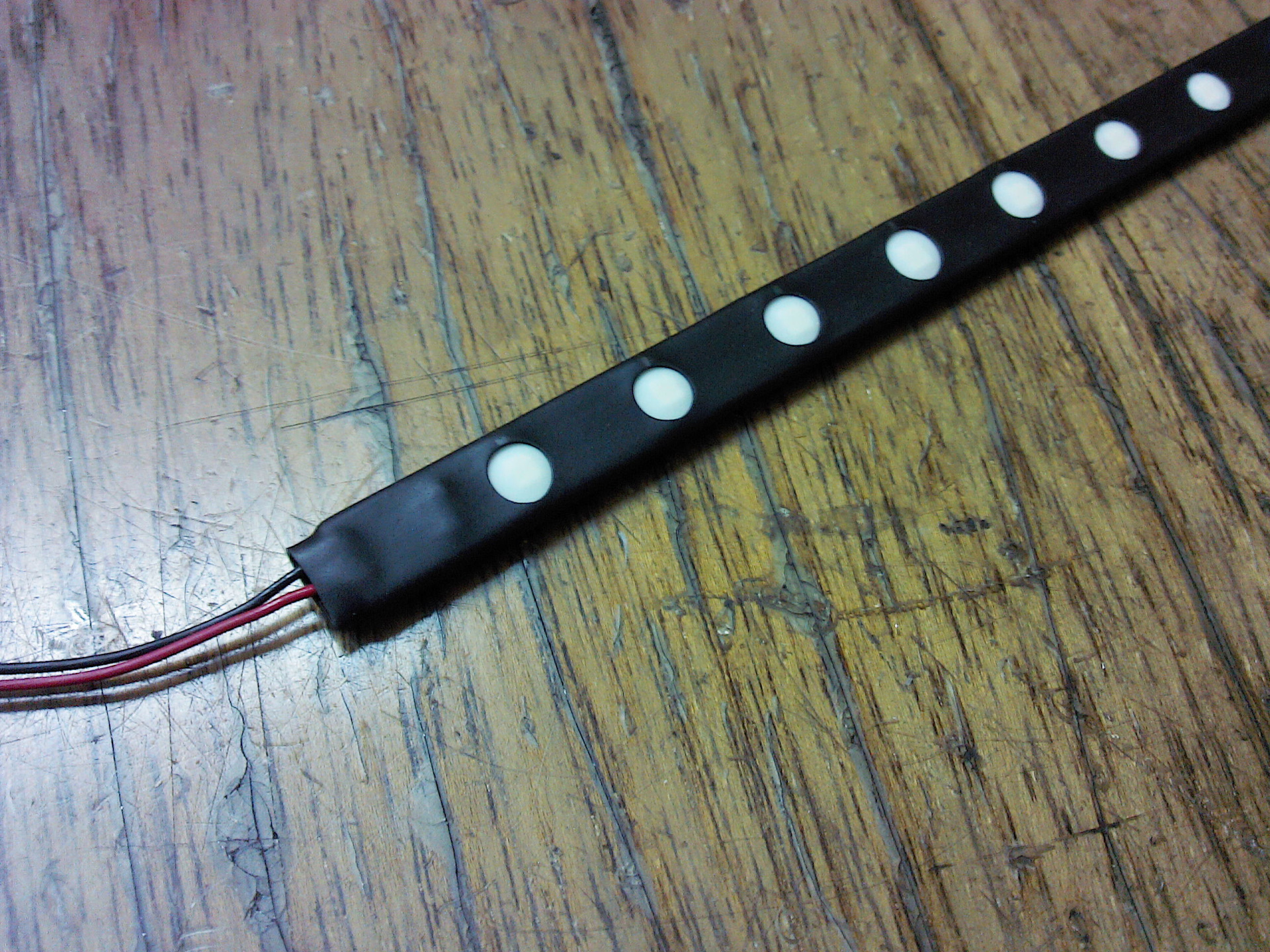

Был придуман вариант совместить в единое целое несущую планку из текстолита и светодиодную ленту.
В полоске текстолита просверлились отверстия под светодиоды и углубления под резисторы.
Лента приклеилась светодиодами "внутрь" текстолитовой планки.
Так же, для фиксации провода, были сделаны дополнительные отверстия и канавки для его укладки.
Всё это затянулось в термоусадочную трубку (далее термоусадку) и получилось вот такое.
Толщина получилась со спичку.
В качестве декора была использована чёрная термоусадка пошире в которой были набиты отверстия.
То что отверстия сквозные, можно не опасаться, ненужные дырки не видны.
Внимание! При прогреве термоусадка сжимается и отверстия деформируются.
Ниже на фото видно, что получается при прогреве одной стороны.
Потому прогревалась сначала "задняя" (не видимая сторона), а потом только лицевая.
При такой последовательности, лицевые отверстия уже не деформировались.
Рекомендую предварительно потренироваться на ненужном куске.
Прогревал феном от паяльной станции.

Вот как это выглядит днём.
Светодиодов не видно, ночью всё прекрасно подсвечивает.
Но вот с задних рядов это уже выглядело совсем не очень.
А ночью так вообще ужас, если стоять сзади машины и глянуть в салон, то гирлянда горящих светодиодов сразу бросалась в глаза.

Внимание! Во внешней термоусадке пришлось делать отверстия не строго по центру, а со смещением к одному из краёв, думаю понятно почему.
Внешняя термоусадка делается с излишком по длине, чтоб после усадки оставались концы.
В моём случае, 10 миллиметровая термоусадка после прогрева на концах сжалась до 6,5 мм.
Такого-же диаметра (6,5 мм) были сделаны отверстия в панели переключателей.
Далее, понадобился "специальный инструмент" в виде куска текстолита с отверстием 6,5 мм.
Концы повторно разогревались, продевались через отверстие-шаблон, загибались, затем остывали запоминая полученную форму.
Получилась вот такая конструкция.

Окончательный вариант выглядит вот так.
Здесь видно как выглядит вход трубки с проводом в панель переключателей.
