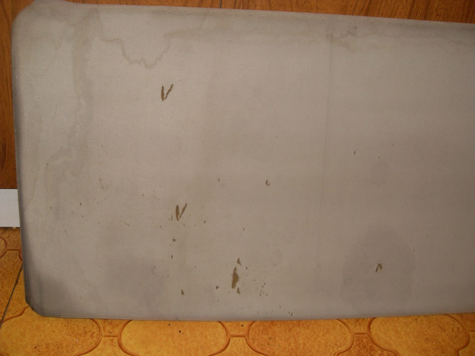

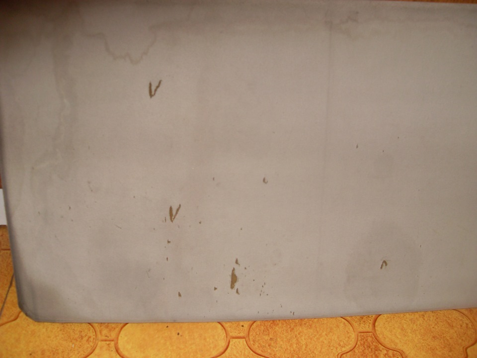

Старую обшивку ещё очень давно, когда машина была на капиталке, кошки когтями ободрали. Как бы и хрен с ней, но всё-равно осадок какой-то на душе присутствовал. Ну и в связи с последними прибавками в запчастях решил я устранить этот поганый косячок.

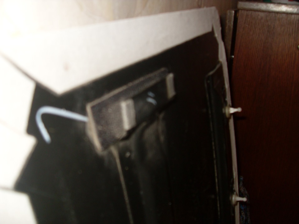

По поводу снятия обшивки — немного открываем люк в положении, , вперёд-назад, , так, чтобы был доступ для пальцев и тянем к низу, отщёлкивая клипсы (их там 5 штук). Затем отодвигаем люк в крайнее открытое положение и вынимаем обшивку. Обратный порядок сборки — в том же крайнем открытом положении ложим крышку, прикрываем люк до того положения, в котором разбирали, а потом защёлкиваем клипсы и (по желанию) задвигаем люк до конца. Проще не придумаешь )))
