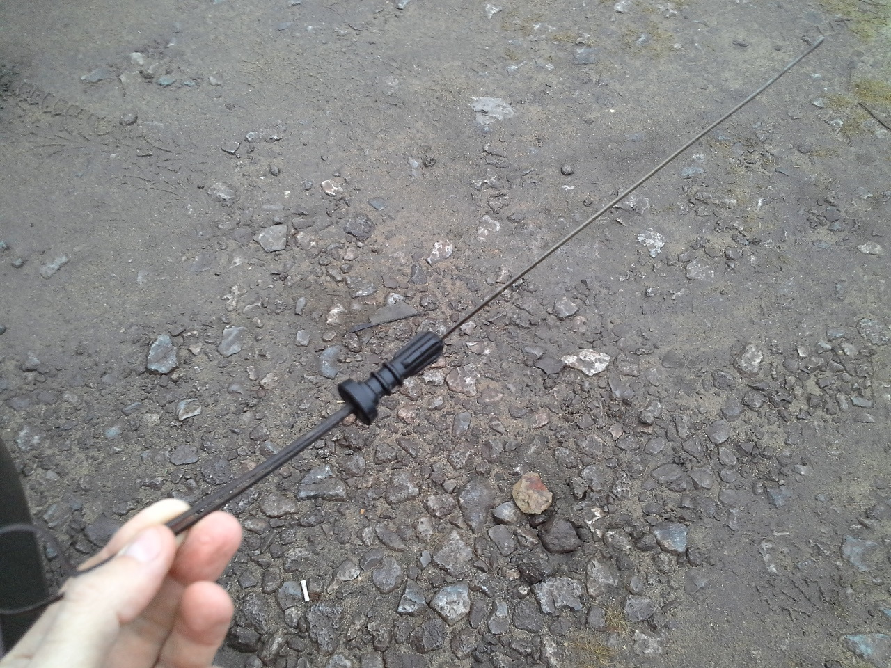

Подошла пора менять моторное масло, пробеги у меня скромные (тысяч десять за год) — вот и выходит замена раз в год. Масло проехало около 8 тысяч километров, долил за это время около двух литров. Сильно потеет маслом зона возле масляного щупа, скорее всего, его уплотнителю настал пушной зверь. Также под подозрением попадание масла во впускной коллектор, так как на стыке металл-пластик есть запотевание, на резьбовой части свечей зажигания масляный налёт, около свечей на ГБЦ тоже есть тёмный налёт нефтепродуктов. Синего дыма нет ни на каких режимах работы двигателя. Подозреваю, что основная потеря всё-таки через резинку щупа.

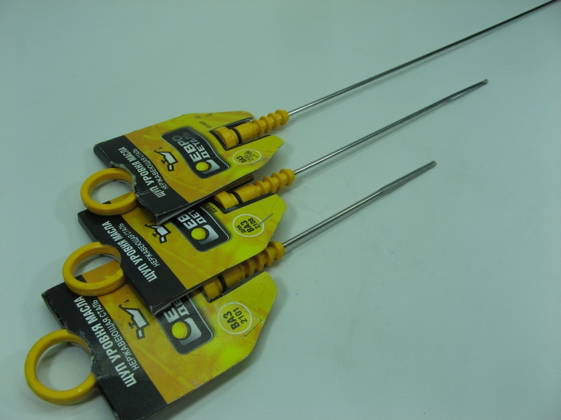

Когда приобретал новый щуп, в трёх магазинах мне предлагали укороченный вариант, как его называли "евро".
Обычных нигде не было. Вынул я свой (щуп, конечно), обтёр его об рукав и принёс в магазин сравнивать. Оказалось, что метки почти совпадают. Приобрёл, поставил. Садится в трубочку плотно и ступенчато, так сказать. Спустя пару дней эксплуатации отметил, что масляный налёт будто бы перестал так лосниться. Надеюсь, пробоину я заткнул.
