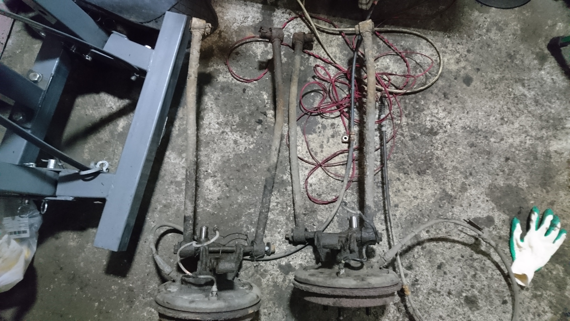

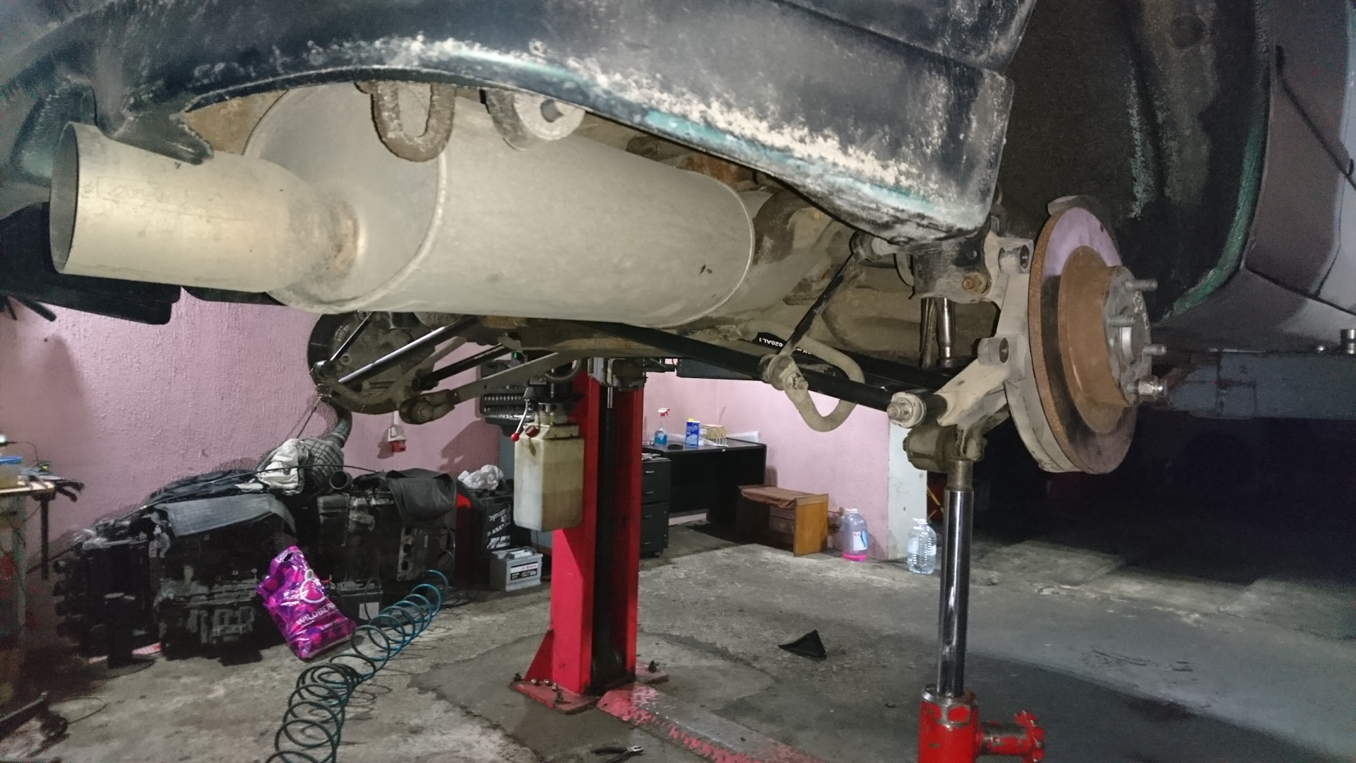

Ну что же, поехали. Идея замены то возникала, то пропадала. Особенно напрягало, что надо было собирать все по отдельности, не было, пришел и купил комплект для замены. И в один из дней на сайте увидел комплект всего и решил брать! Отдельно были куплены тормозные шланги, а по итогу выяснилось, что надо менять все 4 рычага. Что стало с моими я понять не могу и как они пришли в такое состояние )). Все на фото будет. Сам процесс снятия и замены занял весь день. Для замены рычагов пришлось снимать балку, что бы достать длинные болты (как вариант можно ее приспустить и чуть наклонить)

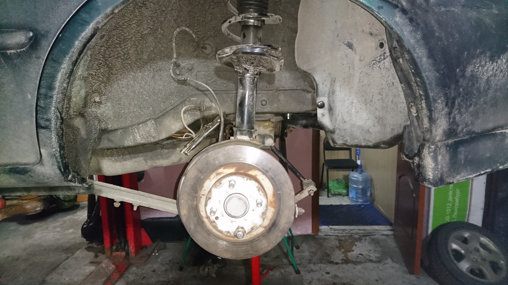

Ну а дальше скинул барабаны с рычагами, потом открутил балку. Собирал все в обратном порядке. На балке закрепил рычаги, а уже потом диски и к ним уже подсоединил рычаги.
Осталось сделать только развал схождение.
P.S. Болты открутились все, а вот болты в тепловом экране не пошел ни один, пришлось выломать с задней левой стороны один и отогнуть экран, так и ковырялись (. Неудобно, ну а что делать. Потом экран на саморез.
Впечатления. Огонь, ватности нет, нажал — затормозил.

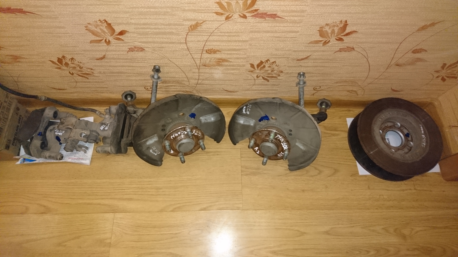

Комплект дисковых тормозов сколько стоил и какие артикулы на набор или отдельно суппорта артикул подскажи?
Комплект обошелся в 150$ (это без учета тросов. Я взял оригинал бу, но можно и новые аналоги по 30$ за пару, а еще 4 болта для суппорта обошлись в 8$). Еще надо быть готовым к сопутствующим тратам типа рычагов, как в моем случае. Точного артикула нет, не сфоткал, но по каталогу GEZC-26-98ZA

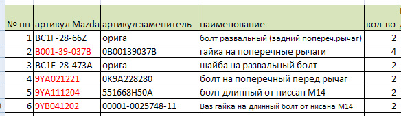

Там каталог хаймы просто, как для мазды . Болты брал оригинальные, но поставил старые, болты в сумме в 50$ обошлись. Развальные по 15 бун и для других рычагов по 28 бун, плюс шайбы по 5 бун))
Болты по факту развальные только оригинальные надо ну и шайбы к ним, остальные заменители можно подобрать)
Да блин болтики тянут хорошую сумму )))
Поэтому я рад, что старые в отличном состоянии были ))))
У меня менялись и хорошо смазывались)
Медной смазкой )), я даже себе баллон купил
Cobaine
На картинке все болты/гайки/шайбы задней подвески?
Нет, только на поперечные рычаги.
