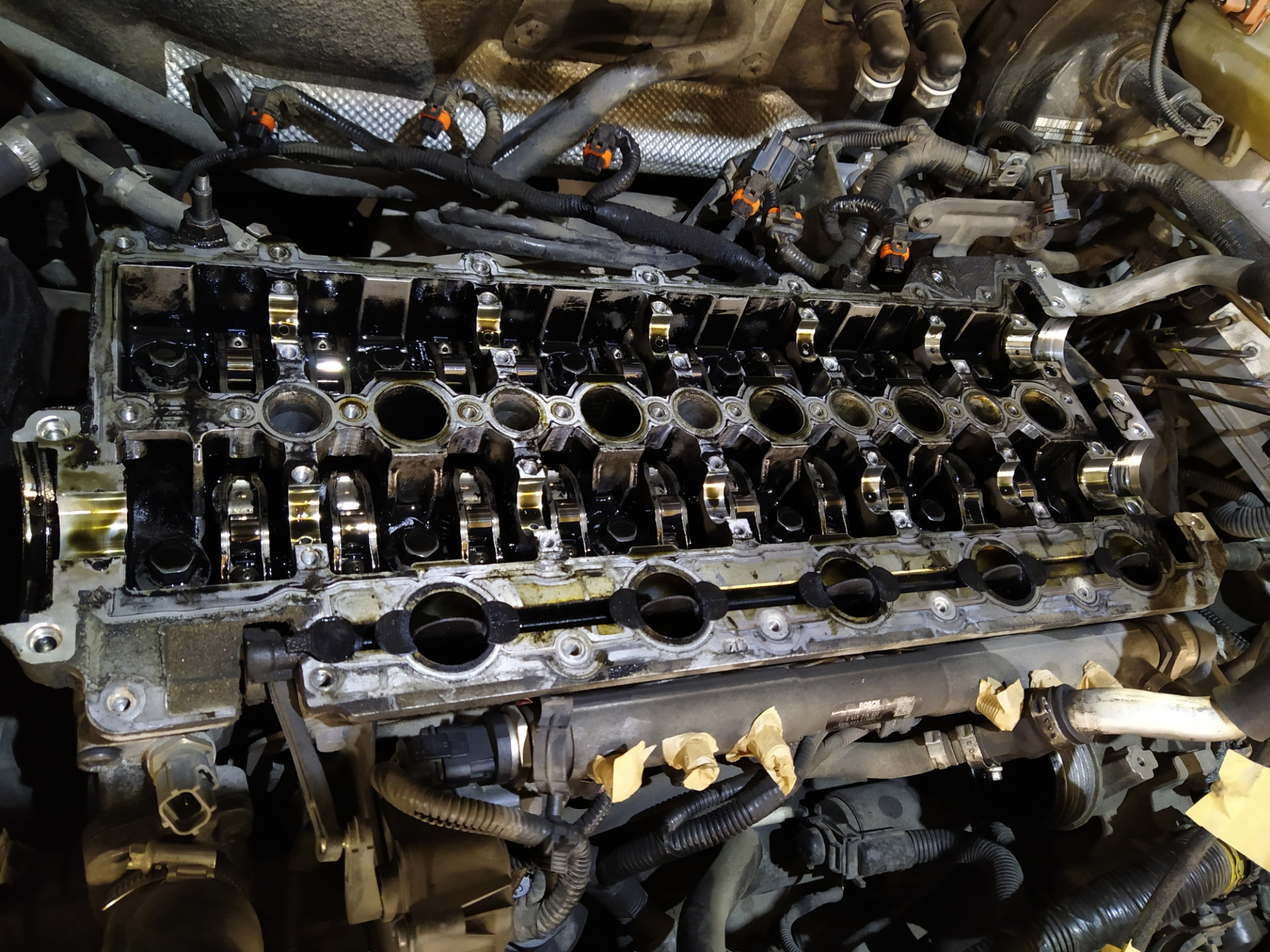

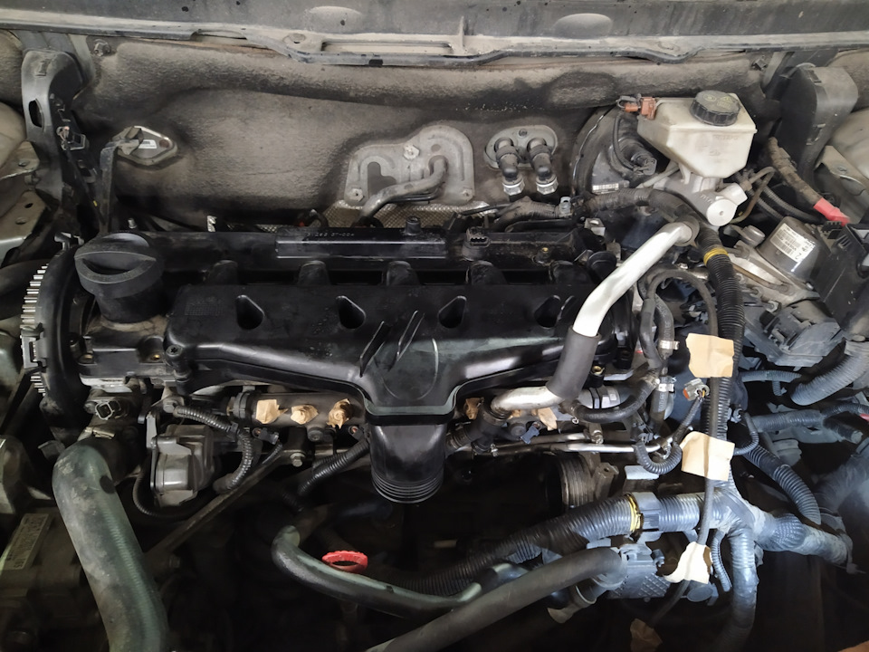

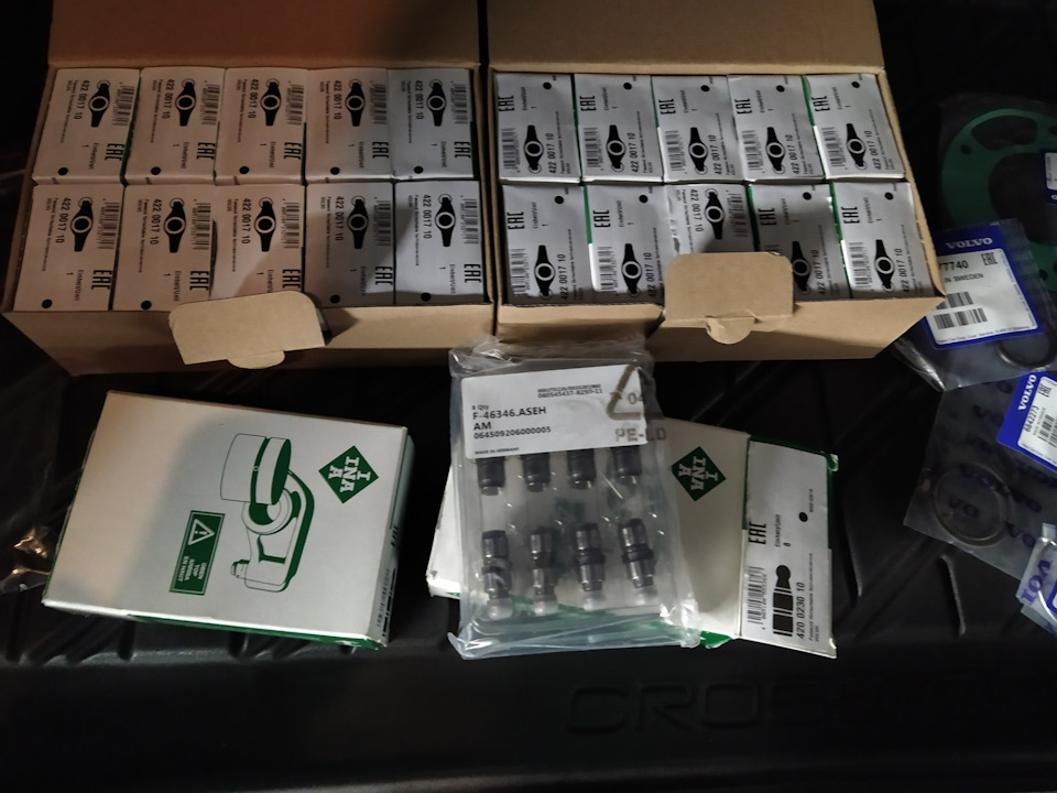

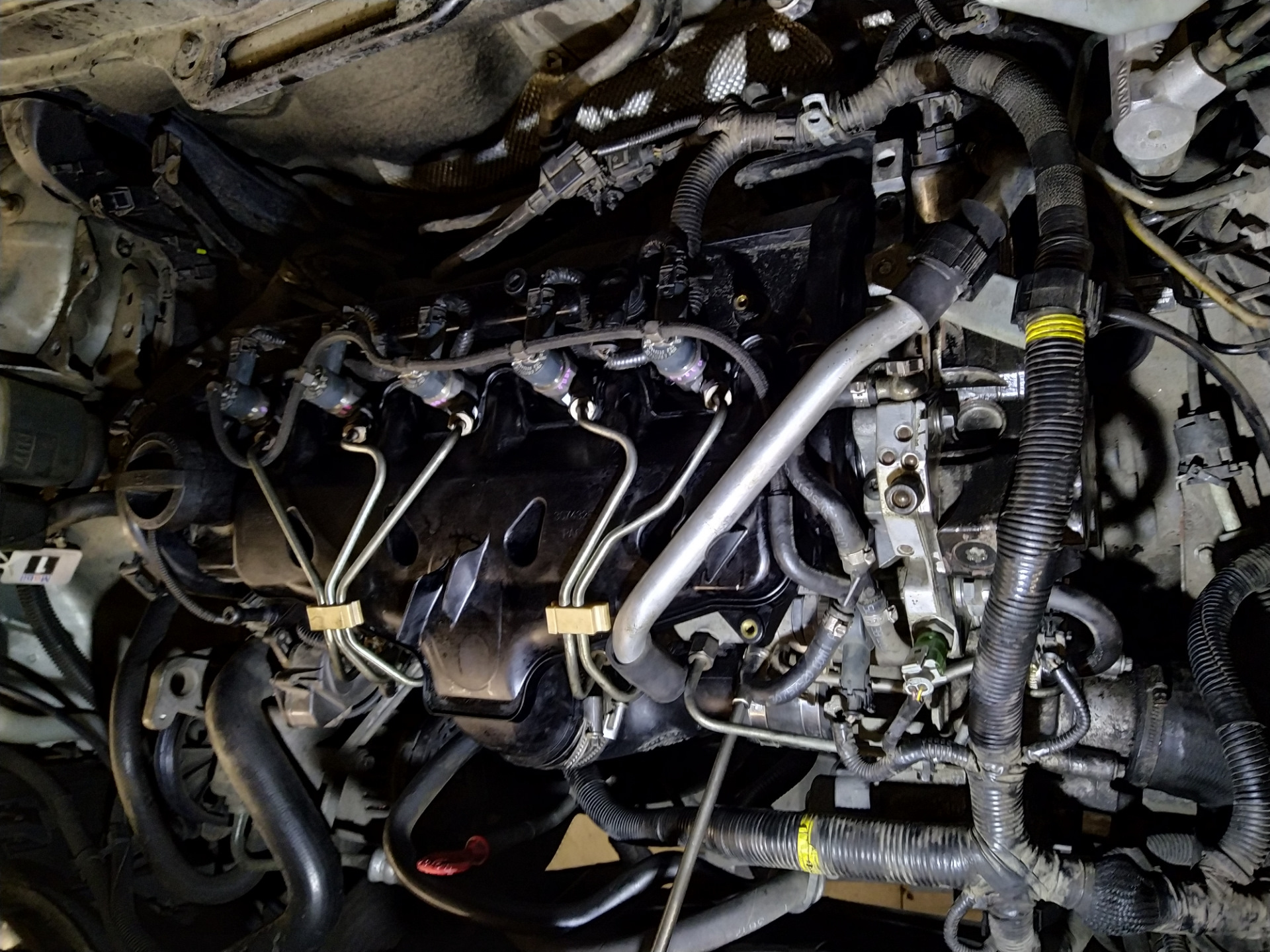

Характерного звука в воздухан не было, меняли больше по пробегу, для безопасности))По итогу 6шт на впуске проминались от руки немного, остальные кремень))Мой комплект запчастей
Гидрики Ина 420023010, Рокера Ина 422001710.Ну и остальные запчасти на фото, все уплотнения крепежи и пр По итогу двс мурлычет))С наступающим Всех Новым Годом 😉
Пс:Список прилагаю
Сальник распредвала 8631561
Прокладка масл крышки 30677740
Прокладка впускного коллектора 30713459
Сальник коленвала 6842273
Кольцо уплотнительное ТНВД 8631580
Прокладка вакуум насоса 8658101
Прокладка масл насоса 1275404
Кольцо масл насоса 981204
Смазка керамика для форс
Медные шайбы под форсы
Болты
Запчасти на фото: 30677740

Предстоит такая же работа, по этим артикулам даёт только комплекты из 24 рокеров и 24 гидриков, , где заказывал запчасти ?)
Запчасти бери где цена приемлемая))Номера вроде верные
Слав, а что за болты в списке?
Под форсы
Спс. Начинаю скупаться просто
Если остальные давно не менял возьми и их
Скобы менял под форсы, а болты нет.
Болты лучше новые, вытягивает их бывает

Всё чисто))посмотри фото
патрубок вижу, ЕГР нет :(
вихривая жива? я меня и гидрики и вихревую сразу, чтобы 2 раза не лазить
Всё чистили недавно, вихревая менялась тоже недавно, она чиста

То же собираюсь менять, но вот склоняюсь к гидрикам 420 0086 10, вроде как ставили люди, жалоб нет, в цене в два раза дешевле…
Да знаю про них, мы пошли проверенным путём))
omich33
Проблем не будет. Ставил не раз

Кроме гидриков и рокеров еще куча сальников на фото… можно ли составить полный комплект всех з/ч для проведения этой работы?
Сейчас дополню
