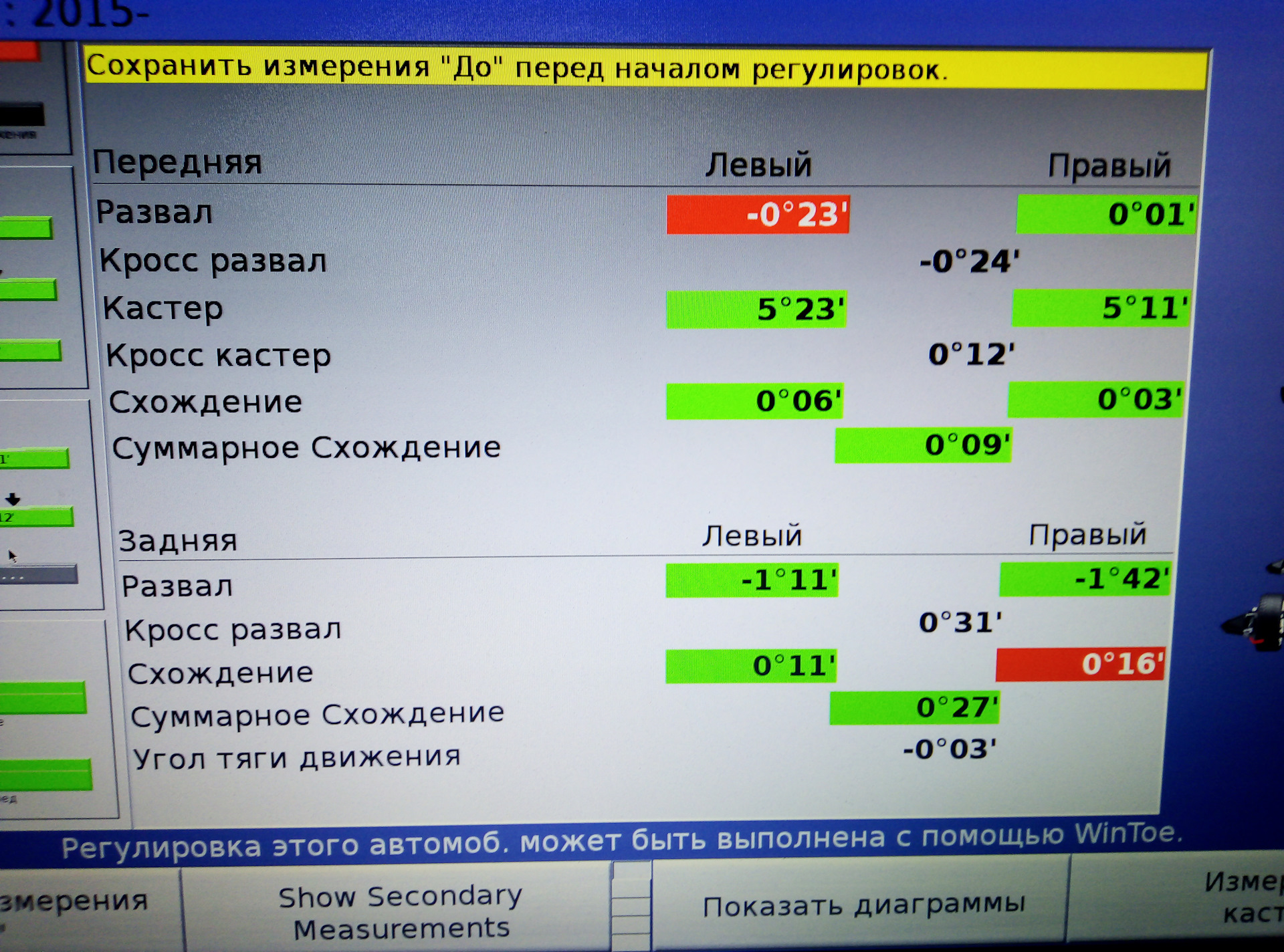

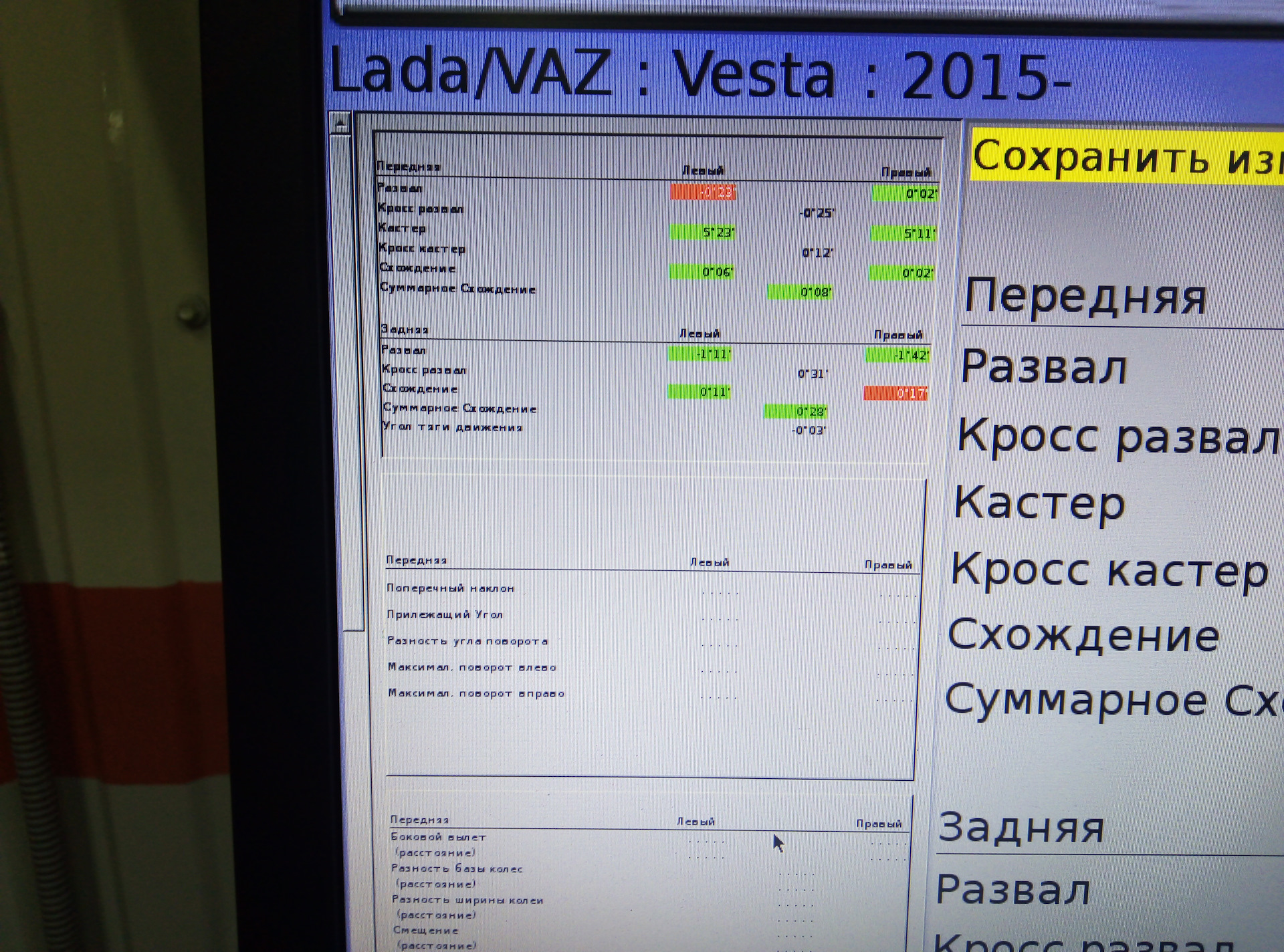

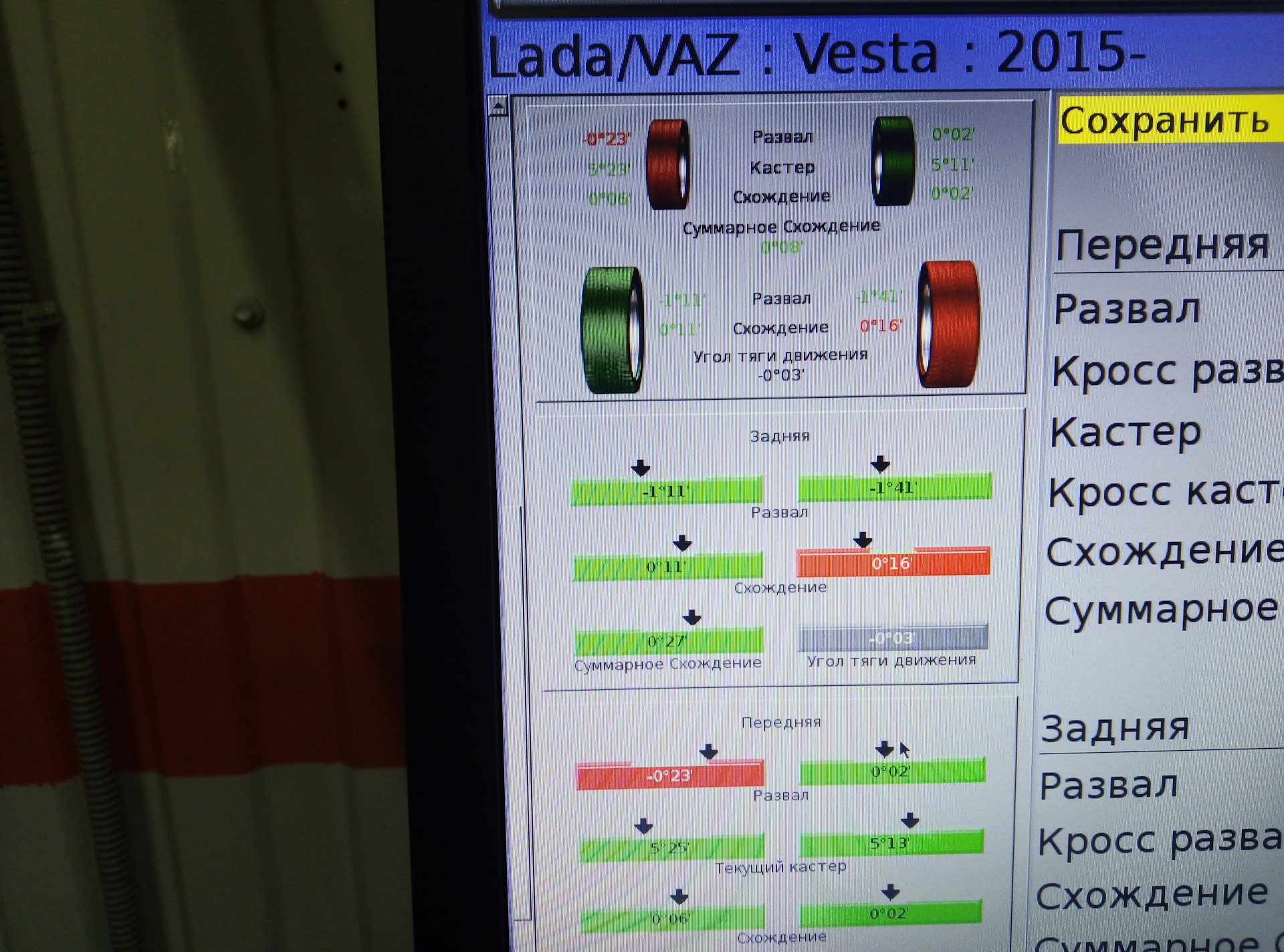

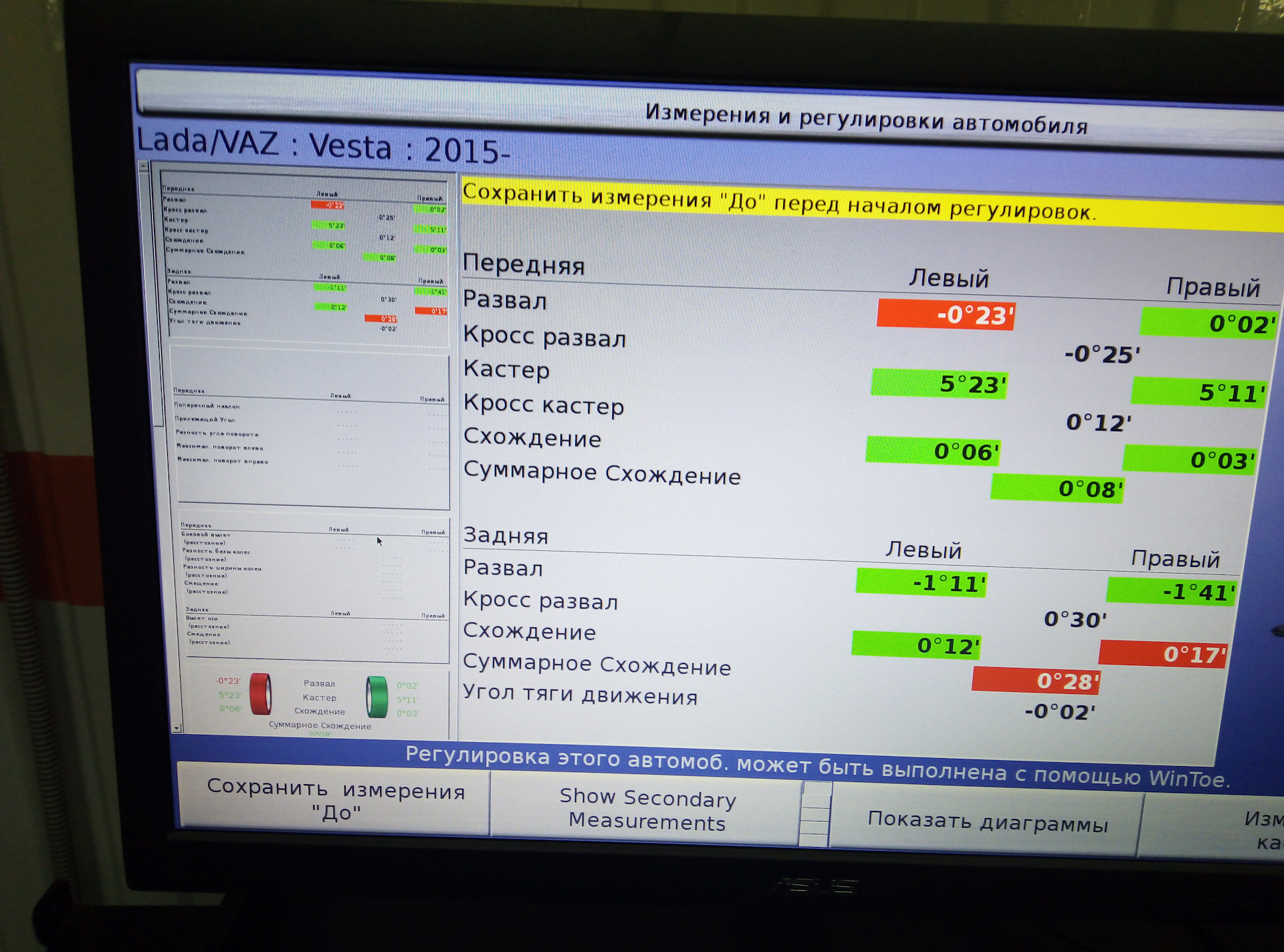

Напомню, перед тем, как ехать к ОД, где-то 500км назад, делал развал\схождение в СТО.
Результаты на фото

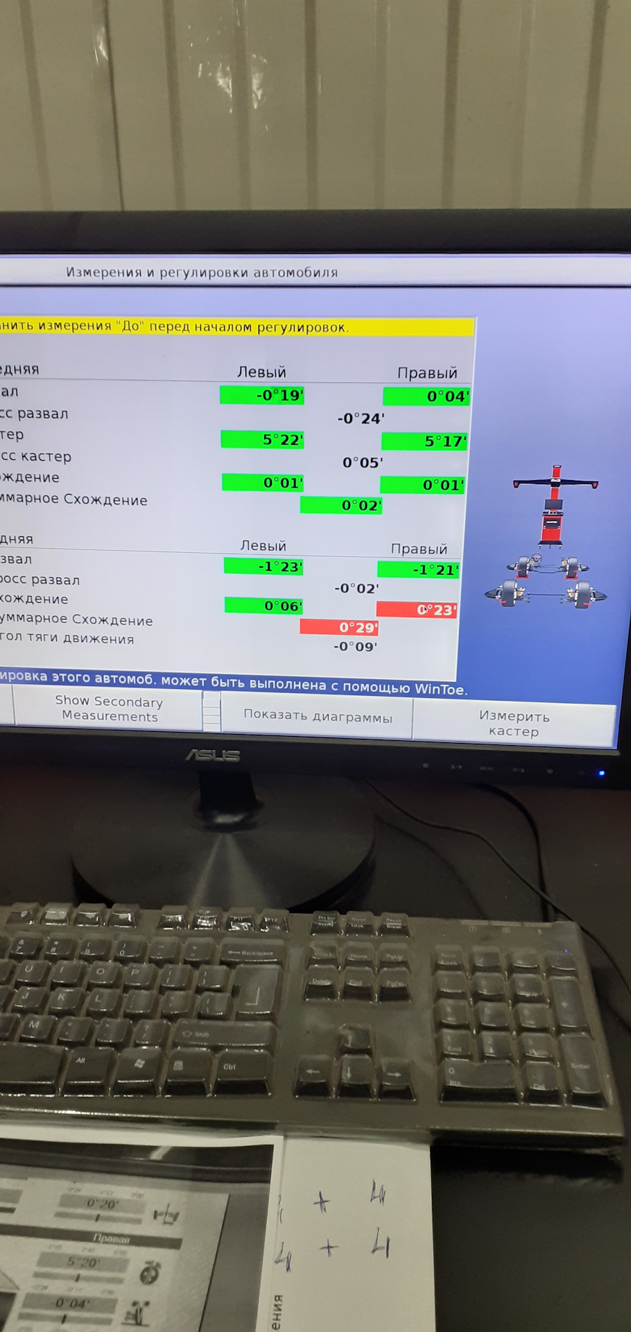

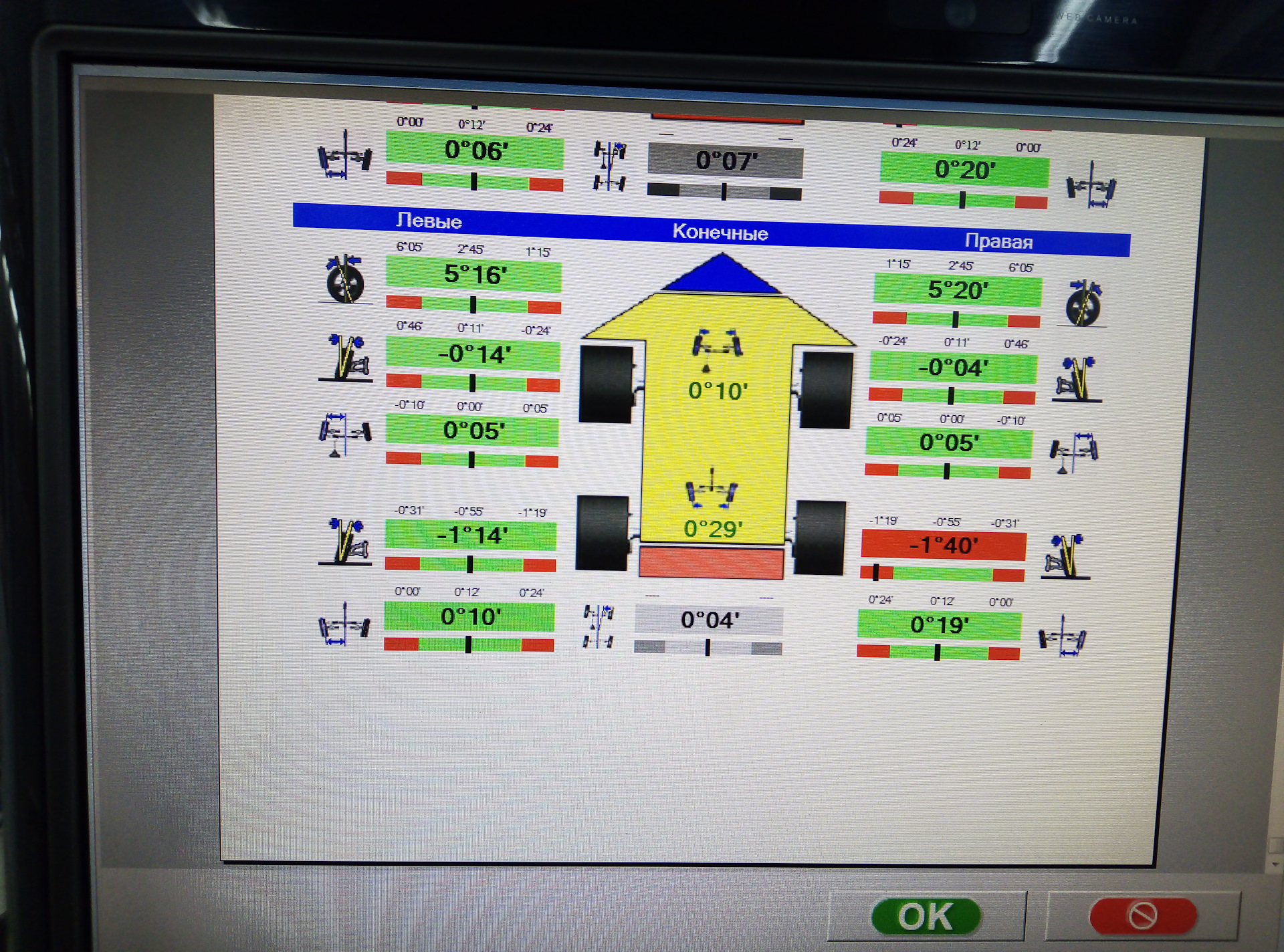

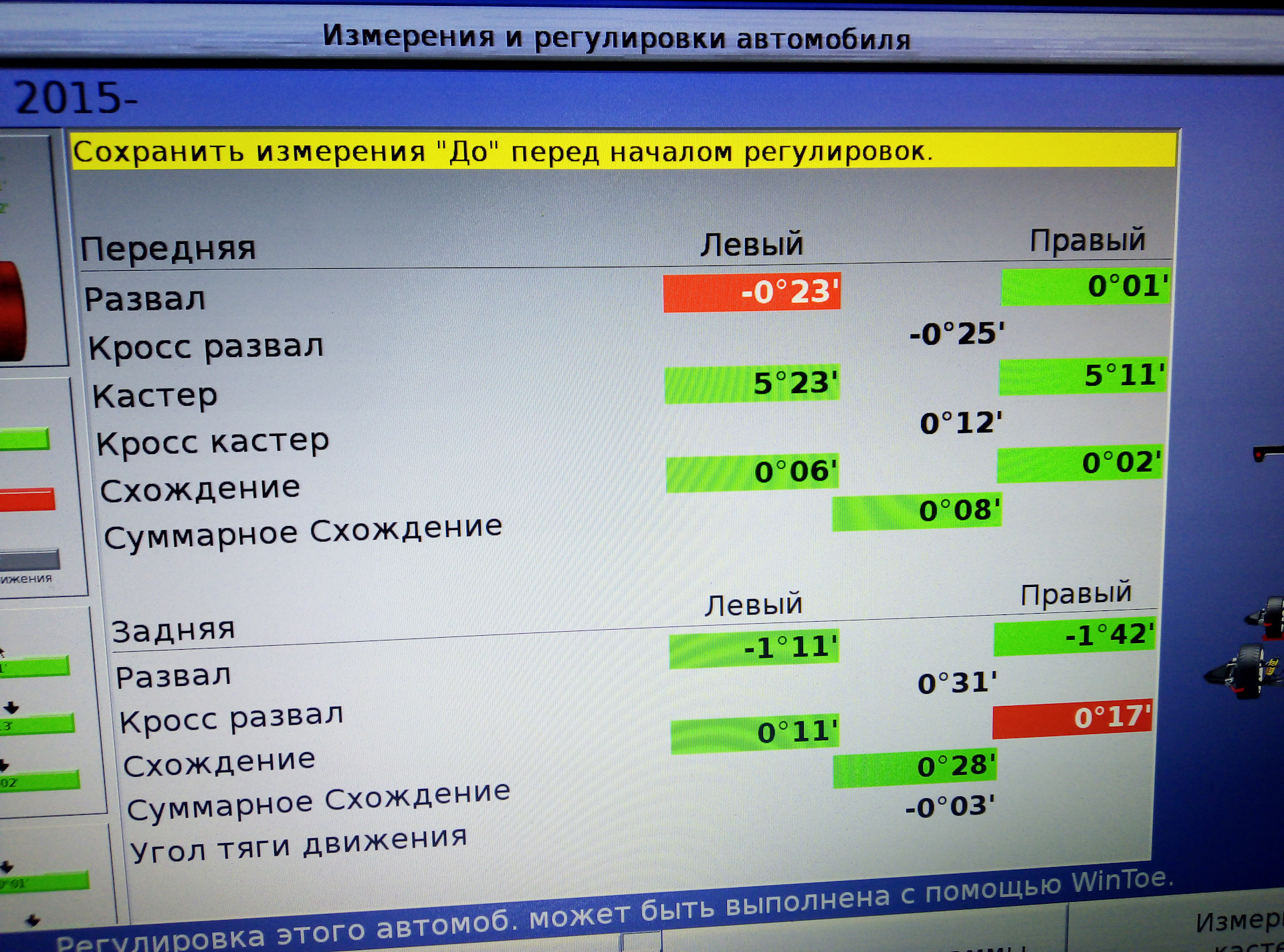

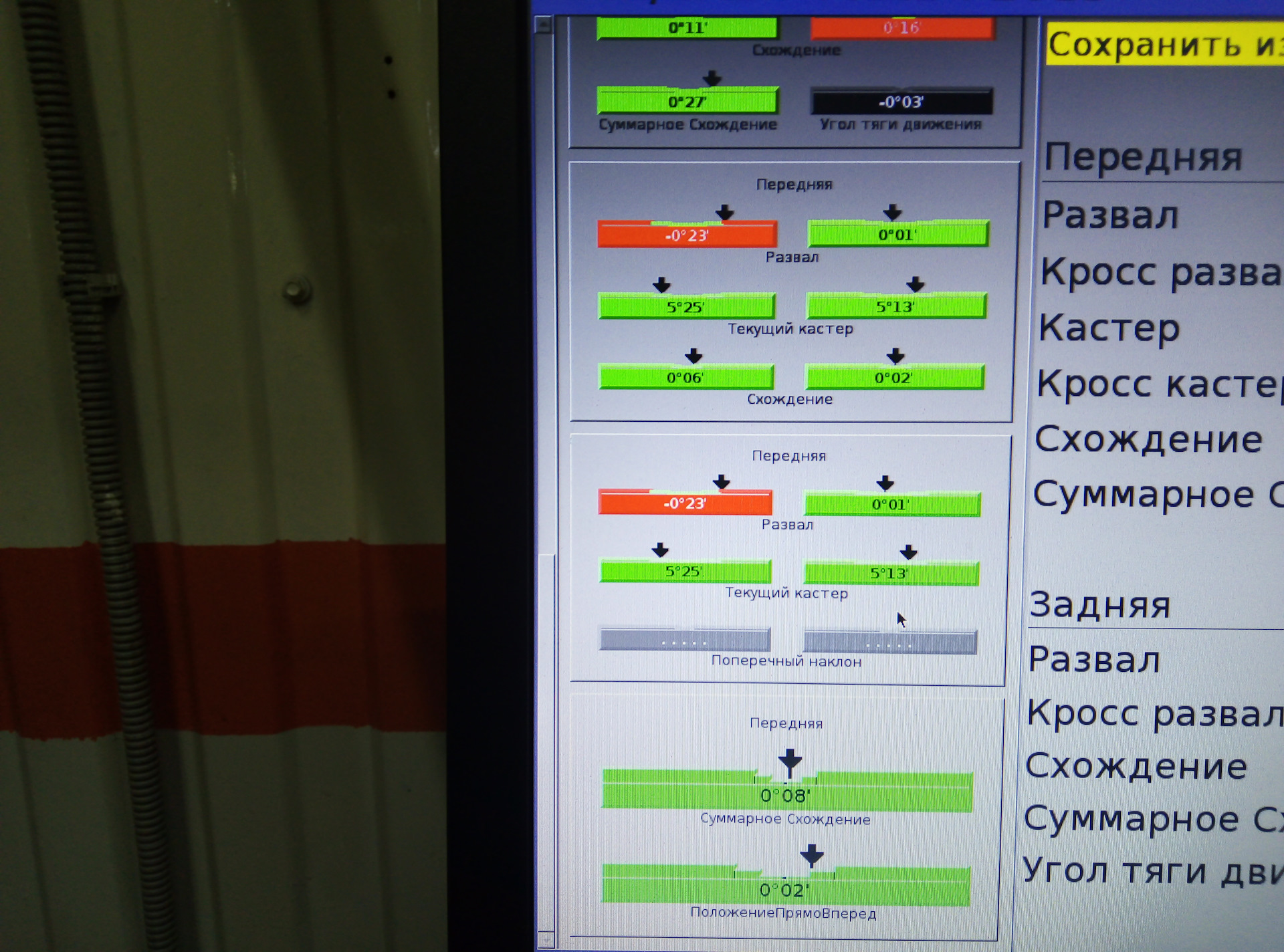

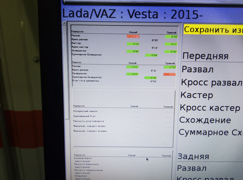

20 декабря был у ОД (там, где приобретался авто).

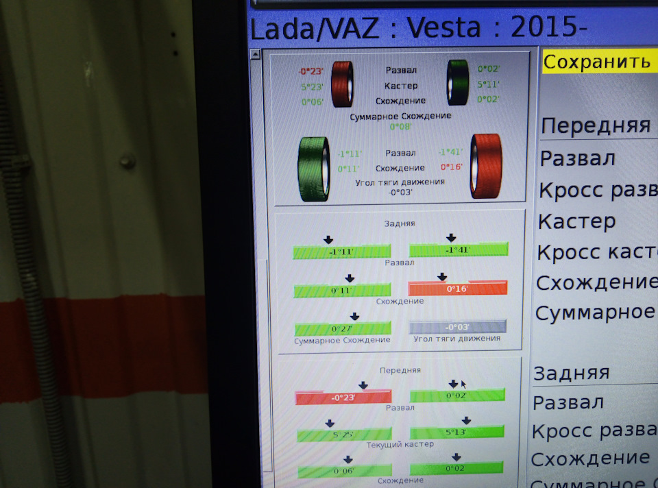

Проверили развал-схождение – результаты на фото. Фото делал я
В очередной раз отрегулировали развал\схождение.
Результаты на фото, фотографировал не я, фото делал специалист, который регулировал развал\схождение.

нормальнее уже некуда…три разных СТО…три одинаковых итога (заднее правое в красной зоне).
забегая вперед напишу, что в настоящий момент "эффект подруливания" почти не ощутим, как минимум теперь на обгонах авто ведет себя вполне предсказуемо.
выставить "развал-схождение" удалось у ОД, но под пристальным присмотром знакомого специалиста по "развал-схождению". Он контролировал и корректировал работу ОД. как я понял — немного "подвигали" переднюю левую стойку

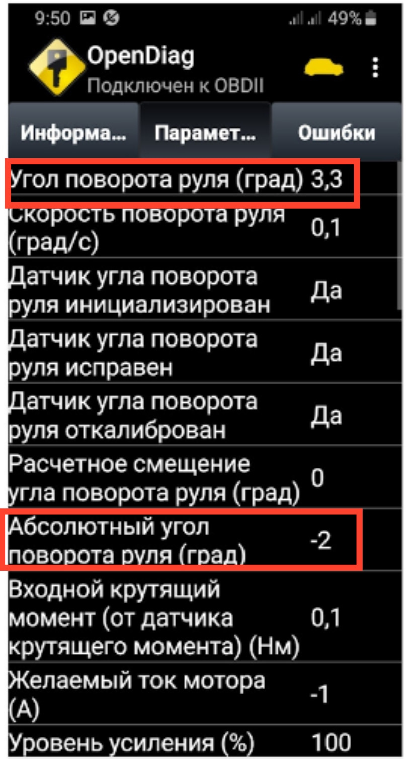

Я не специалист в этом. Но думаю если заднее правое в плюсе, то перед должен подруливать в право. Но 0.16° думаю это не значительно и не должно влиять на руль.
У меня с салона такое. Тоже дилера тормошил, и регулировку развала у них делал. Результата не было. Но со временем эффект стал меньше и, такое ощущение, что уменьшается. Сейчас пробег 5000км.

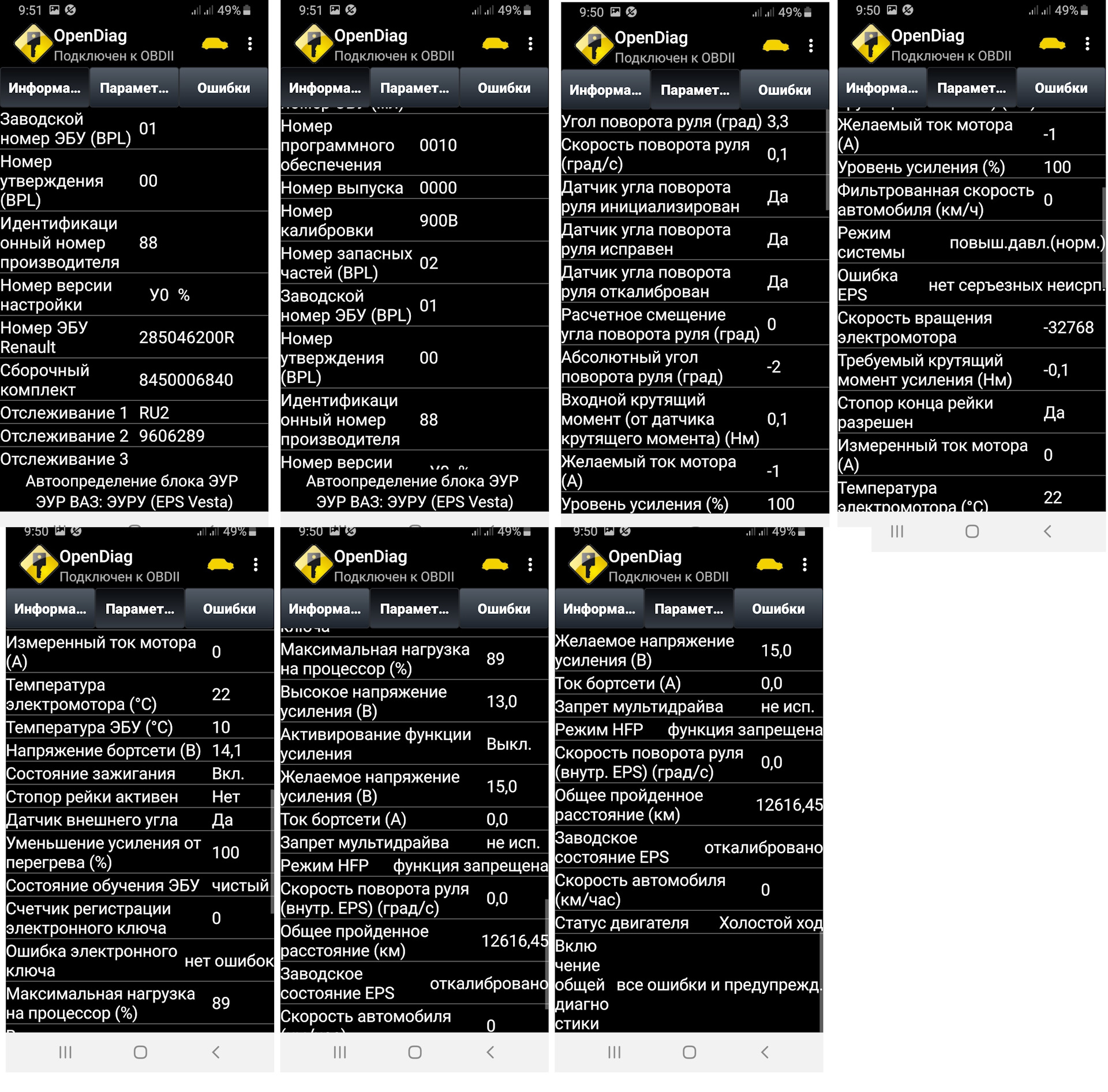

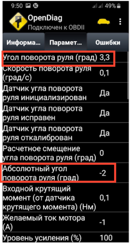

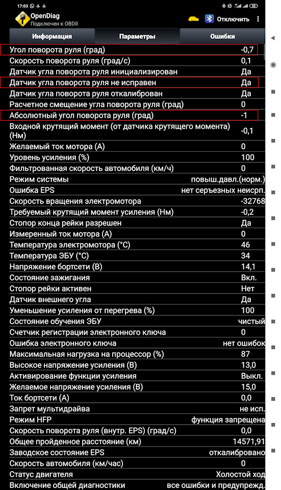

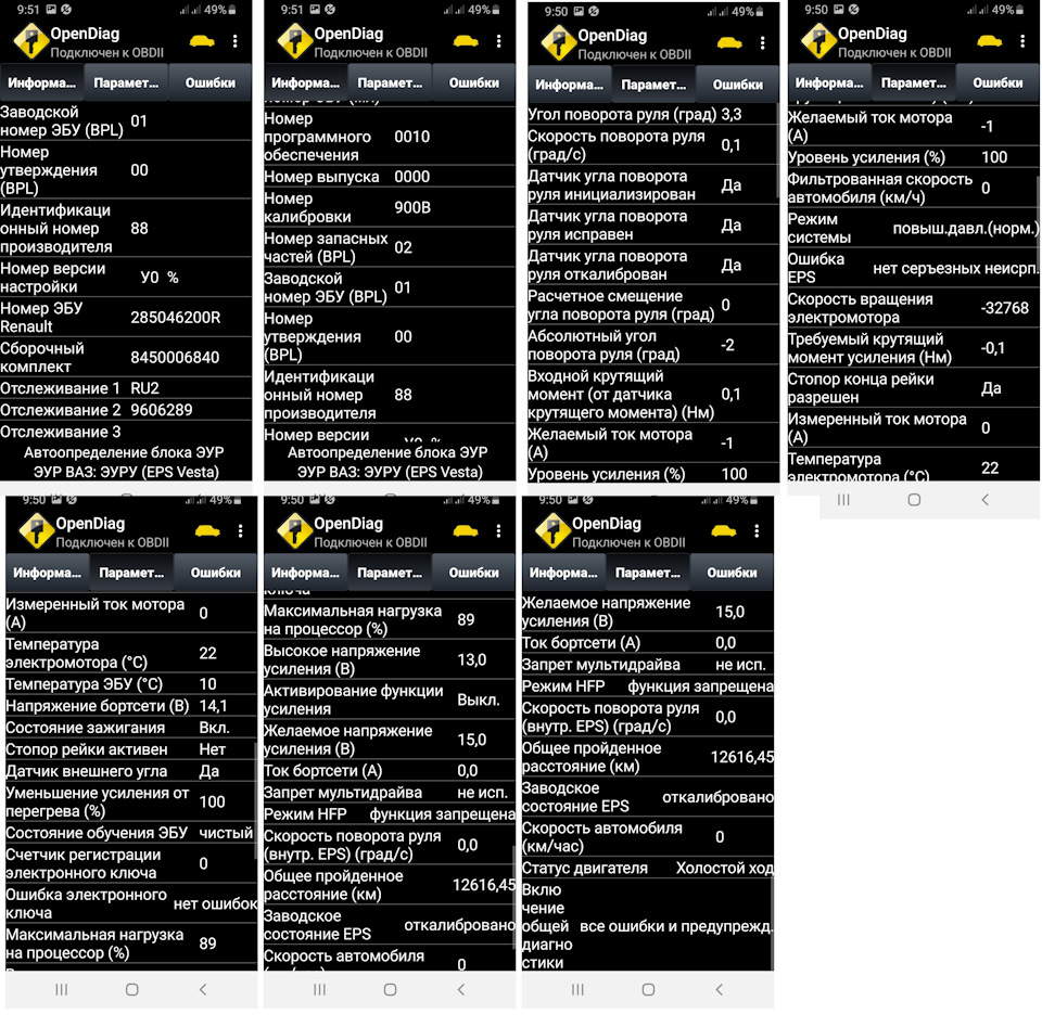

а это в блоке эур.
угол поворота руля — ты просто колеса не выставил прямо.
у меня такие данные на ЭУР
Угол поворота руля и абсолютный угол отличаются.
мне кажется, что угол поворота и абсолютный угол поворота — это разные характеристики.
я вроде еще логи записывал, если разбираешься в них, (я не разбираюсь) могу скинуть.
xBlack013x

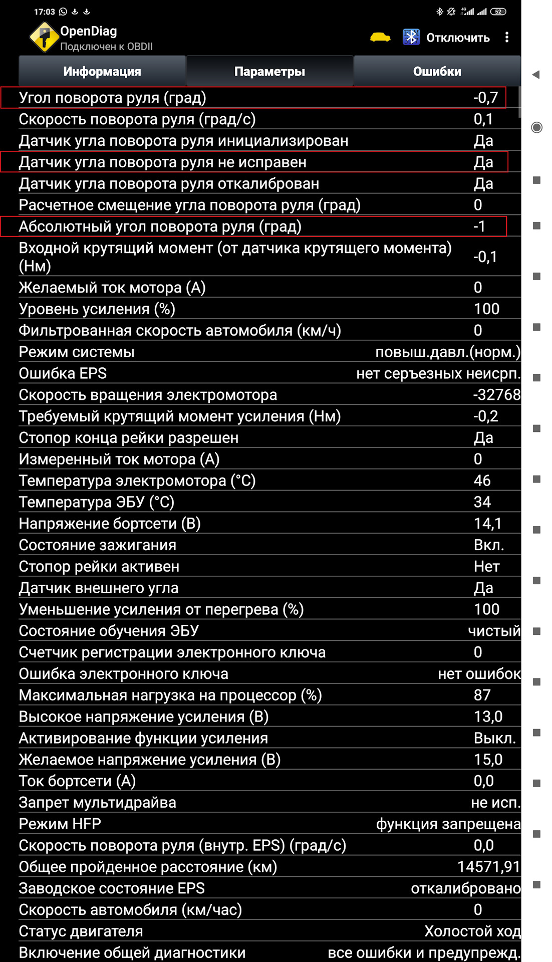

"датчик поворота угла исправен — да". А у меня "НЕ исправен". Какая версия программы у тебя? У меня 2.17.3. Справка-о программе.
версия программы 2.17.2
это у меня в блоке абс. подозрительное выделил красным.

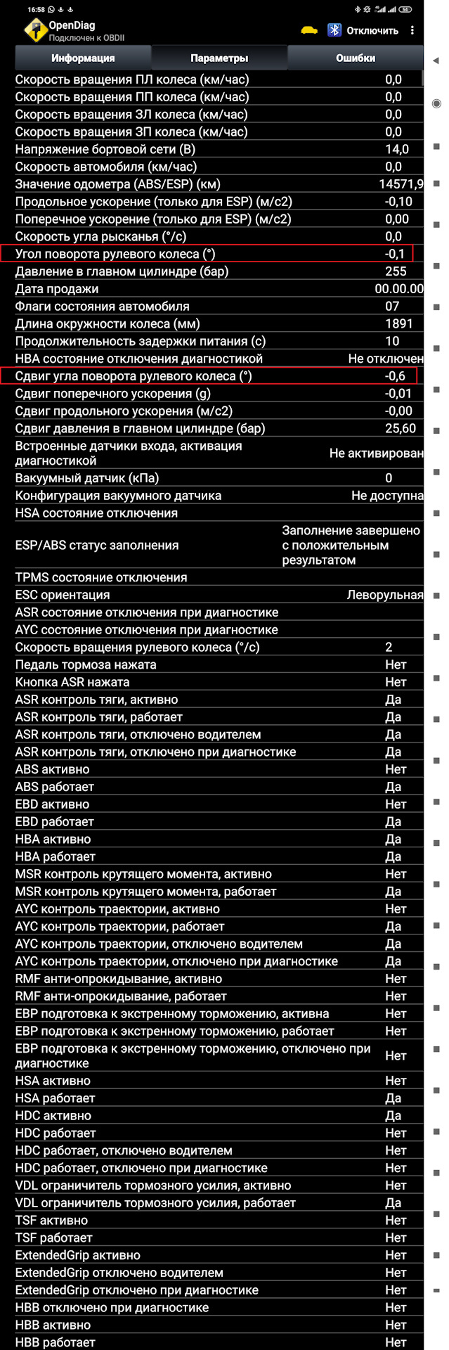

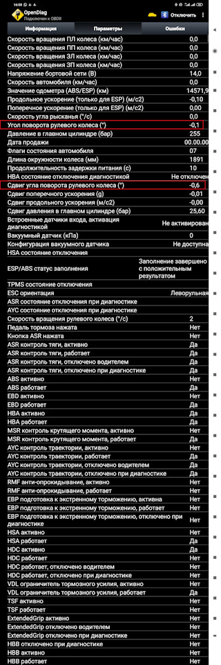

Вот что нарыл в ти абс:
После выполнения программирования и автоматического конфигурирования ЭБУ гидроагрегата необходимо выполнить следующие операции по калибровке датчиков в режиме "Тест функций":
— стирание программируемых смещений датчика угла поворота рулевого колеса, датчика поперечного ускорения, датчика продольного ускорения;
— калибровку датчика угла поворота рулевого колеса, датчика ускорения.
При выполнении операций по калибровке датчиков должны быть выполнены следующие условия:
— автомобиль установлен на плоской горизонтальной поверхности;
— рулевое колесо в центральном положении;
— передние колеса в направлении прямолинейного движения;
— давление в шинах в норме;
— педаль тормоза отпущена;
— зажигание включено, двигатель не работает;
— во время калибровки датчиков не производить каких-либо действий на автомобиле.
А толку делать адаптацию амт, толку обучать пропускам воспламенения и тд? Так и с эур — надо показать ему что и как…
EcuTweaker для android с теми же базами. Потому скрины с спросил, чтобы понять, есть ли там какие-либо идентификаторы… Но и Ваши слова противоречат друг другу, владелец "второй весты, у которого всё ок, и который сказал, что Ваша, " как пьяная"…
и?
это и говорит о том, что дело врят ли в настройках (пусть и далеких от идеала) ЭУРа.
скорее где то в механической части.
какие скрины нужны? сделать то не проблема.
скрин окна "параметры" блока ЭУР приложения OpenDiag, очевидно…
"не совсем верно…
ЭУР то может и откалиброван, но вот сама калибровка (сама программа) еще далека от совершенства
по крайней мере оупендиаг проблем в калибровке не видит (типа все норм)"
Вот поэтому, чтоб не гадать "может откалиброван" / "может не откалиброван" я и спросил, может ли OpenDiag калибровку делать?

Каким Макаром они изменили развал задних колёс? Там ничего не регулируется. Схождение заднего правого колеса можно шайбами поправить.
а никто и не регулировал развал задней оси
А как же он изменился?
проверяли на разных стендах…
видимо от стендов зависит
В том то и фишка что на сторонней СТО что по приезду к ОД развал задних колес по фото совпадает слева меньше, справа больше. А после регулировки у ОД схождения передних колёс, развал сзади стал примерно одинаковый что слева что справа. Они машину не нагружали когда регулировали спереди?

xBlack013x
катался с диагностом ОД, с подключенным дилерским сканером — все в норме (бумаг понятное дело ни каких не дали)
я пока отключение ЭУра оставляю на потом…страшновато все таки на трассе ))
'Система электромеханического усилителя руля Лада Веста имеет свои недоработки, которые затем проявляются не самым лучшим образом – иногда даже во время движения. К слову, у ЭУРа Весты есть особенность – на скорости больше 70 км/ч может показаться, что машина «плывет», но на самом деле это датчики так чувствительно реагируют на движения руля.' Отсюда vestaz.ru/elektrousilitel…-neispravnosti-ustanovka/

Я не совсем понимаю… на первом фото, где сторонняя организация делала развал/схождение там тоже есть "красное". Они это устраняли/регулировали?
развал на весте не регулируется — он конструктивно задан на заводе изготовителе.
то что этот параметр в красной зоне — ОД в этом проблему не видит. (да и по факту — развал на подруливание не влияет), НО…
я считаю, что раз параметр вне допуска, то его (параметр), необходимо привести в норму. а что там для это надо сделать — не моя головная боль. проблема в том, что признать этот факт документально ОД не хочет.
Ого. не знал, что развал/схождение у нас не регулируется. Печаль.
Заставьте из писать официальный отказ с указанием дат и причин обращения… У меня так с топливной рампой было. долго мурыжили. а как только про бумаги заговорил за неделю все сделали.
не регулируется развал задней оси
понял. спасибо.
