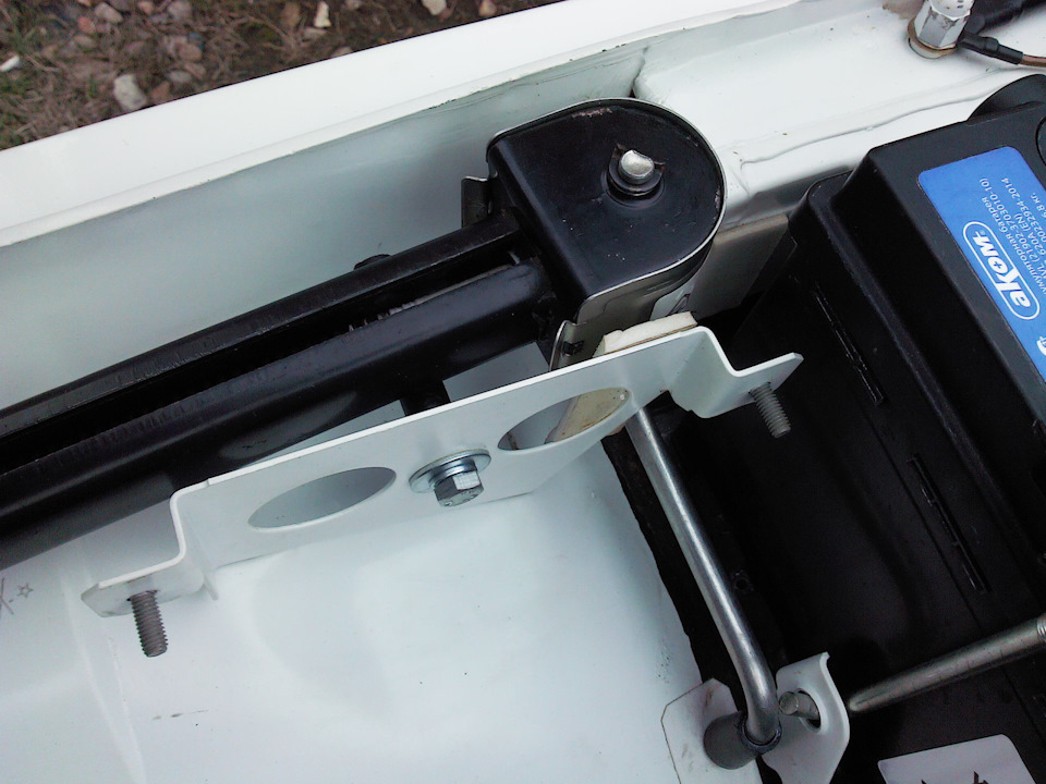

Микро доработка, но очень полезная для нервной системы и для кузова машины.
Устраняем звяканье домкрата на кочках.
Берём нано-болт разработки Сколково и вкорячиваем его как на фото.
Сверху напяливаем кусок шланга.
Всё.

Но у меня нет этой металлической фигулины
…ну тут важна идея.
Думаю можно другим способом сделать вторую точку опоры для домкрата.
