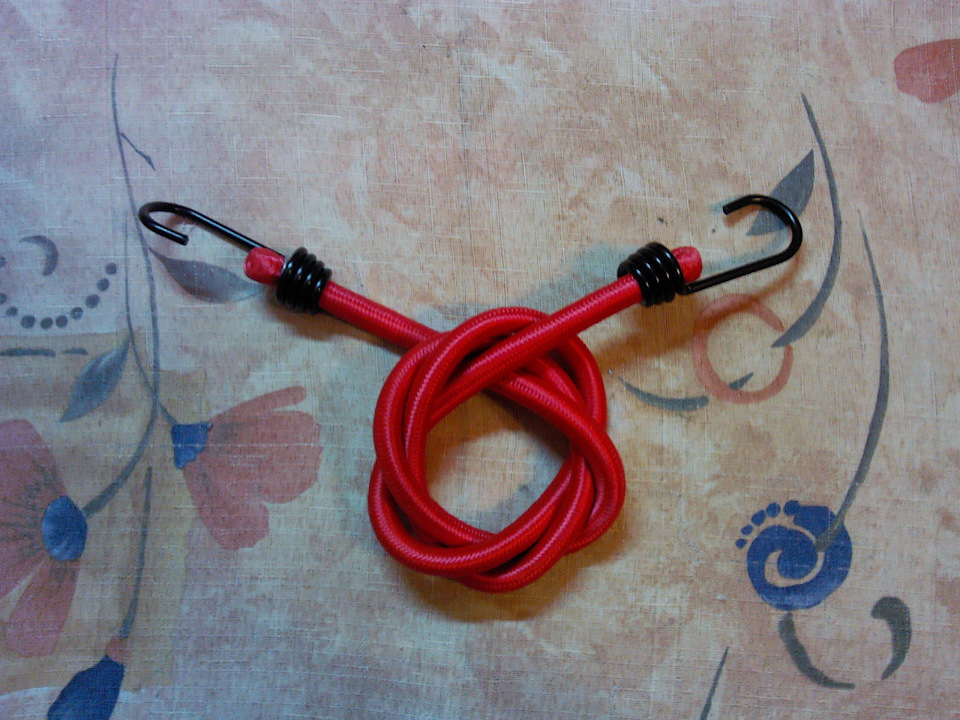

Решено было сделать крючки на резинке.
Можно было сделать их и на ремнях, но резинка была выбрана для того, чтоб в транспортировочном варианте она сама себя удерживала в натянутом состоянии на боковой петле, не брякала и не слетала.
Процесс изготовления крючков я не описываю, их можно сделать любым методом на который хватит фантазии.
Было сделано два крючка, с учётом изменения их длинны при вытягивании.
Вместо одной гайки на каждой петле было вкручено по рым-гайке за которую и цепляется крючок.
Для транспортировочного варианта были прикреплены дополнительные петли снизу полки.
Я расположил их сбоку, чтоб не мешались если что-то придётся запихивать в багажник не подымая полку.
Полка утяжелена фанерным листом под акустику, резинки растянулись полностью.
Крючки брались вот от такой приспособы, коих в магазинах полно.

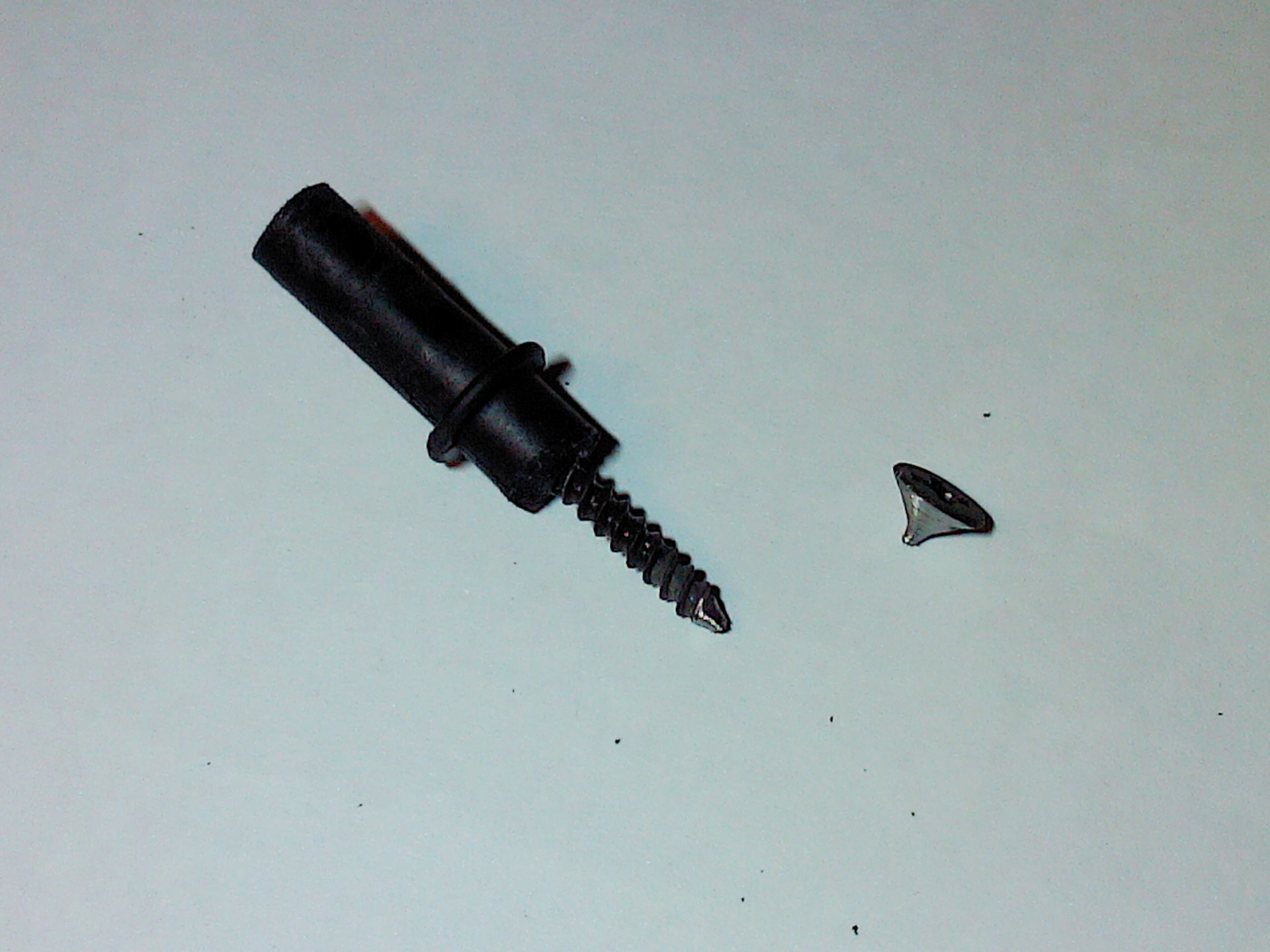

ДОПОЛНЕНИЕ — СПОСОБ ВОССТАНОВЛЕНИЯ ОБЛОМАННЫХ ОСЕЙ (НАВЕСОВ) ПОЛКИ БАГАЖНИКА
Отдельную запись смысла делать нет, потому добавлю здесь, вдруг кому либо пригодится.
Как ни старайся, а всё равно забудешь когда-то опустить полку прежде чем закрыть дверь багажника.
Пластиковые оси (навесы) легко обламываются.
Но и чинятся так же легко.
В пластиковых половинках осей, сверлится отверстие таким диаметром, что бы строительный шуруп плотно закрутился, но при этом не расколол саму ось.
Закрутив шуруп в одну половинку, отпиливаем головку и затачиваем её.
Закручиваем во вторую половинку.
Всё.
Проверено, держится лучше чем с завода.

…ломаются легко эти оси, так как из пластика.
Лечится тоже легко.
В отломанном конце и в оставшейся внутри полки куске, сверлится отверстие таким диаметром, что бы крепко заходил шуруп.
Шуруп вкручивается в одну половинку, головка отпиливается и конец затачивается.
После чего это закручивается во вторую половинку.
Проверено, держится лучше нового.
