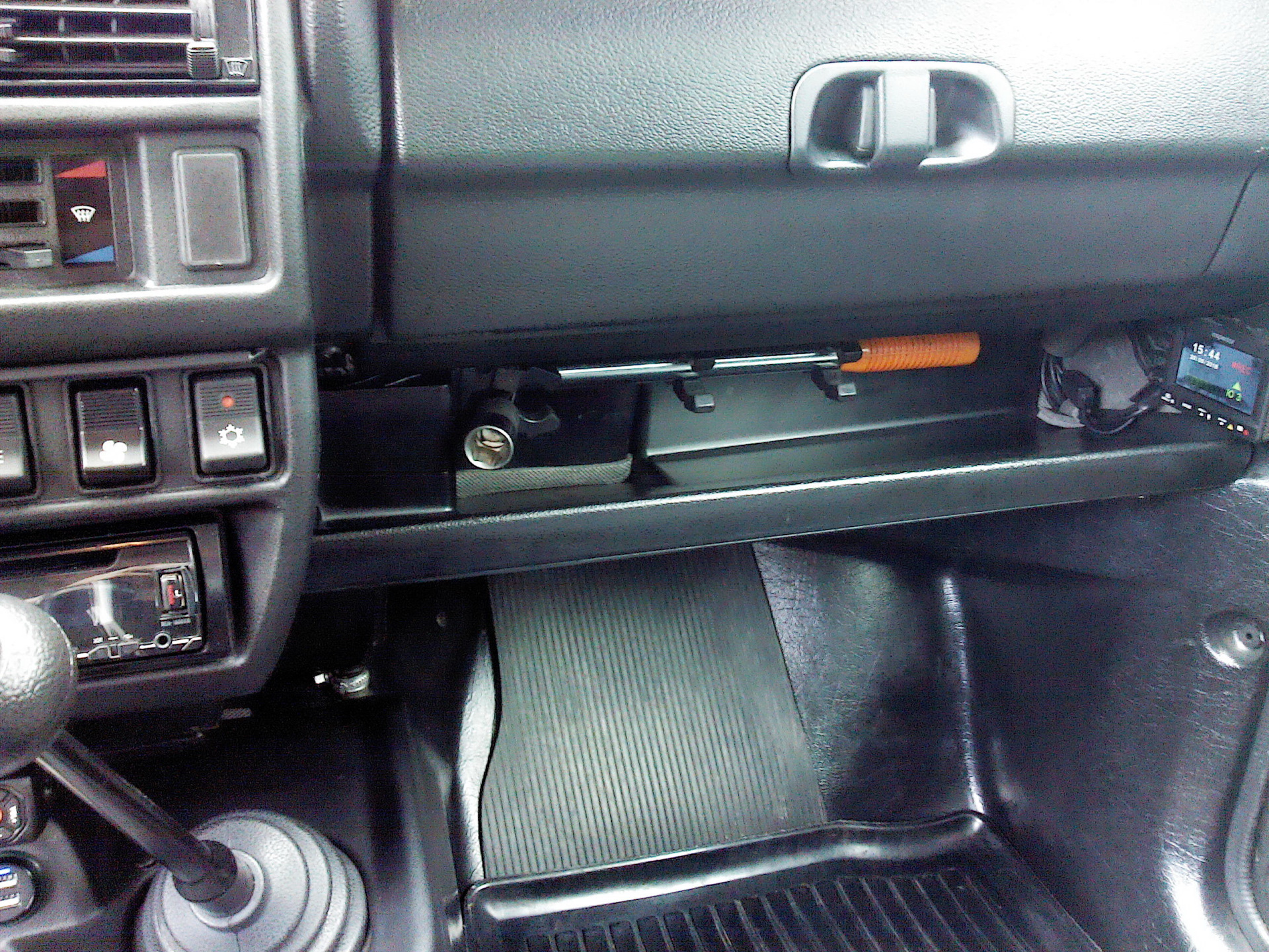

Короткая запись про то, куда его примостить чтоб он не мешался, но был всегда под рукой.
Как оказалось, очень удобный ключ, гайки затягиваются без проблем, рекомендую.

В оружейных или сейфовых магазинах можно найти резиновые держатели для стволов.
Вот такие.
Я прикрутил три штуки на пластик полки под бардачком.
Ключ на них садится уверенно, в глаза не бросается.
ДОПОЛНЕНИЕ
После нескольких месяцев эксплуатации заметил, что при долговременной тряске ключ стал выпадать из держателей.
Оказалось, что со временем нижний резиновый лепесток держателя под весом ключа прогнулся.
Вылечилось это установкой под него металлических уголков в виде подпорок.
На фото ниже уголок приложен так как он должен стоять относительно держателя.
Для красоты уголки были обтянуты термоусадочной трубкой чёрного цвета, потому их вообще стало не видно.

Конец ключа теперь вставляется в резиновое крепление перпендикулярно, а не наискось как было раньше (смотреть фото выше).
