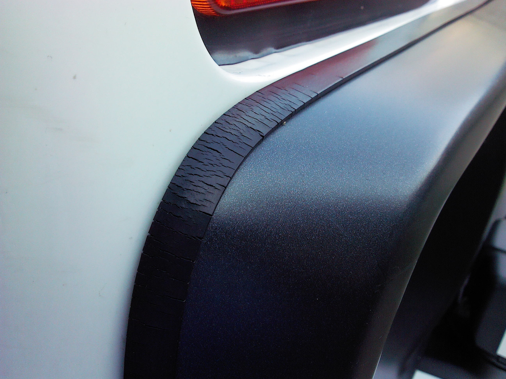

Доработка которую необходимо делать одной из первых.
Машине чуть больше двух лет и вот, что мы получаем.
То же самое по правой стороне и сверху.
В авто-магазине нашёлся резиновый П-образный торцовый уплотнитель.
Монтаж на решётку не вызывает никаких проблем.
В нижней части решётки есть место где уплотнитель одевать не надо, потому ушло 2,5 метра, хотя периметр решётки больше.
Результат на фото ниже — до и после.
После этой доработки аж спокойней стало.
Решётка села на место без проблем и уверенно прилегает, перестала скрипеть и тарахтеть.

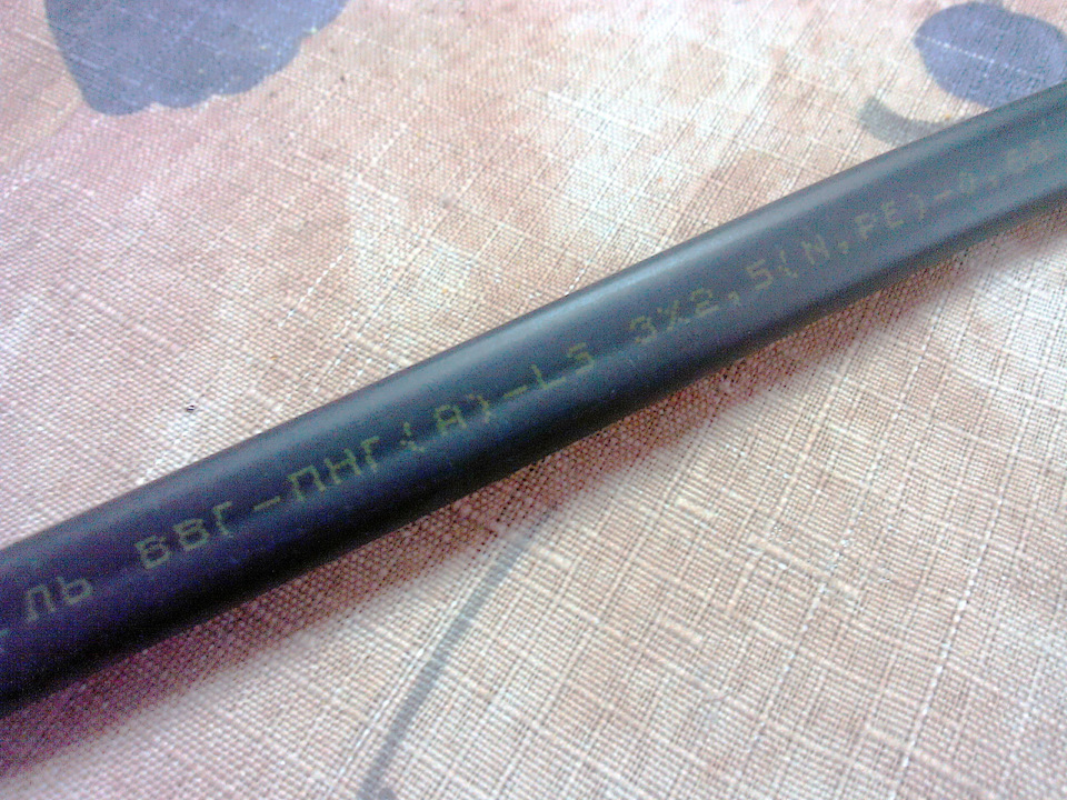

ДОПОЛНЕНИЕ (прошло лето)
К сожалению идея хоть и хороша, но материал подвёл, на летнем солнце резина стала трескаться.
Пришлось искать альтернативные варианты и они нашлись — кусок кабеля ВВГ-ПНГ 3 x 2,5.
Далее всё просто, делаем аккуратный рез между центральной жилой и любой из крайних.

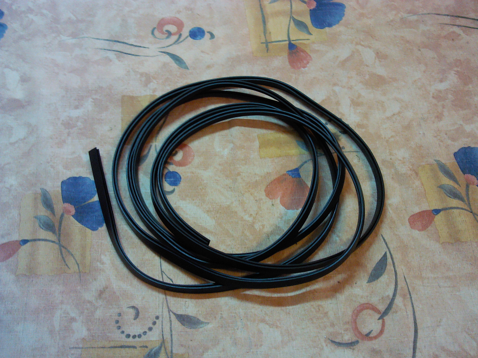

Снимаем оболочку и получаем П-образный уплотнитель и несколько мотков медной проволоки для связки чего либо.
На решётку такой уплотнитель садится уверенно.
Не идеальный рез оболочки кабеля в глаза не бросается.
Фото делалось в сумерках, но в принципе всё видно.
По плотности новый уплотнитель нечто среднее между резиной и пластиком решётки.
Есть надежда что он будет более живуч.
