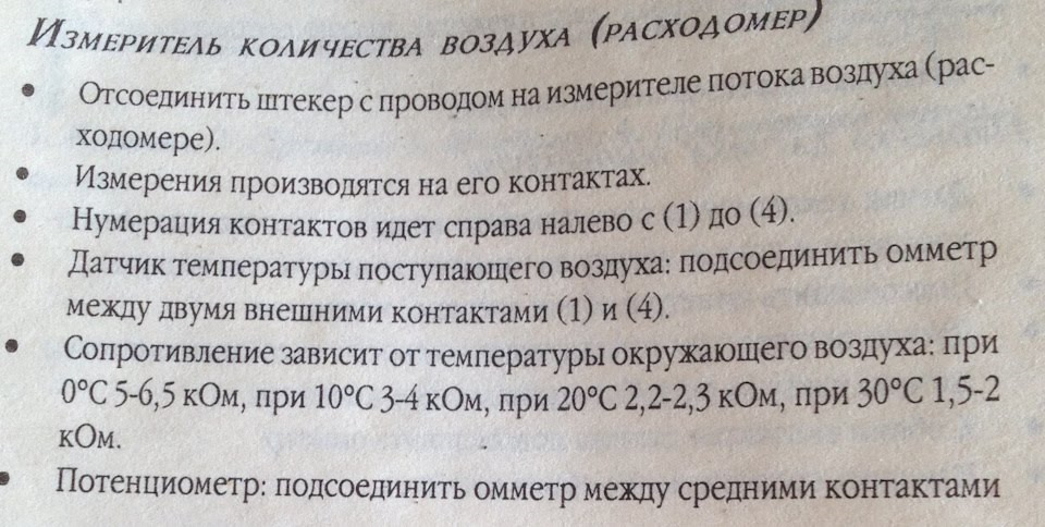

В вагкоме, в режиме измерений, если память не изменяет, в 18 группе угол открытия ДЗ отображается, проверить на ноле ли изначально и на плавность изменения значений при нажатии на педаль. Ну, и топливное голодание ещё.

Да он не дорогой, можно и новый поставить. Только не в нем дело, я думаю, т.к. проблема усиливалась бы при бОльшем топливоразборе, на высоких оборотах. А если проблема в диапазоне самых популярных оборотов, от 1 до 2,5 тыс, то, скорее всего затертые дорожки дмрв или Дпдз.
Посмотри внимательно контакт, на фишке дпдз, также и провода от фишке в жгуте, они бывают пересыхают от времени! Может парить мозг и датчик холла в трамблёре, внимательно на фишкку смотри и провода! Ещё выкрути свечи смотри какой нагар и состояние, пробег, броне провода!Дтвв промерь!
Что такое дтвв
Датчик температуры входящего воздуха, он находится в дмрв.
Azat105
Что такое дтвв
У дтвв такие же показания по таблице как и дтож, должны быть.
От куда такая инфа?
Krim82
