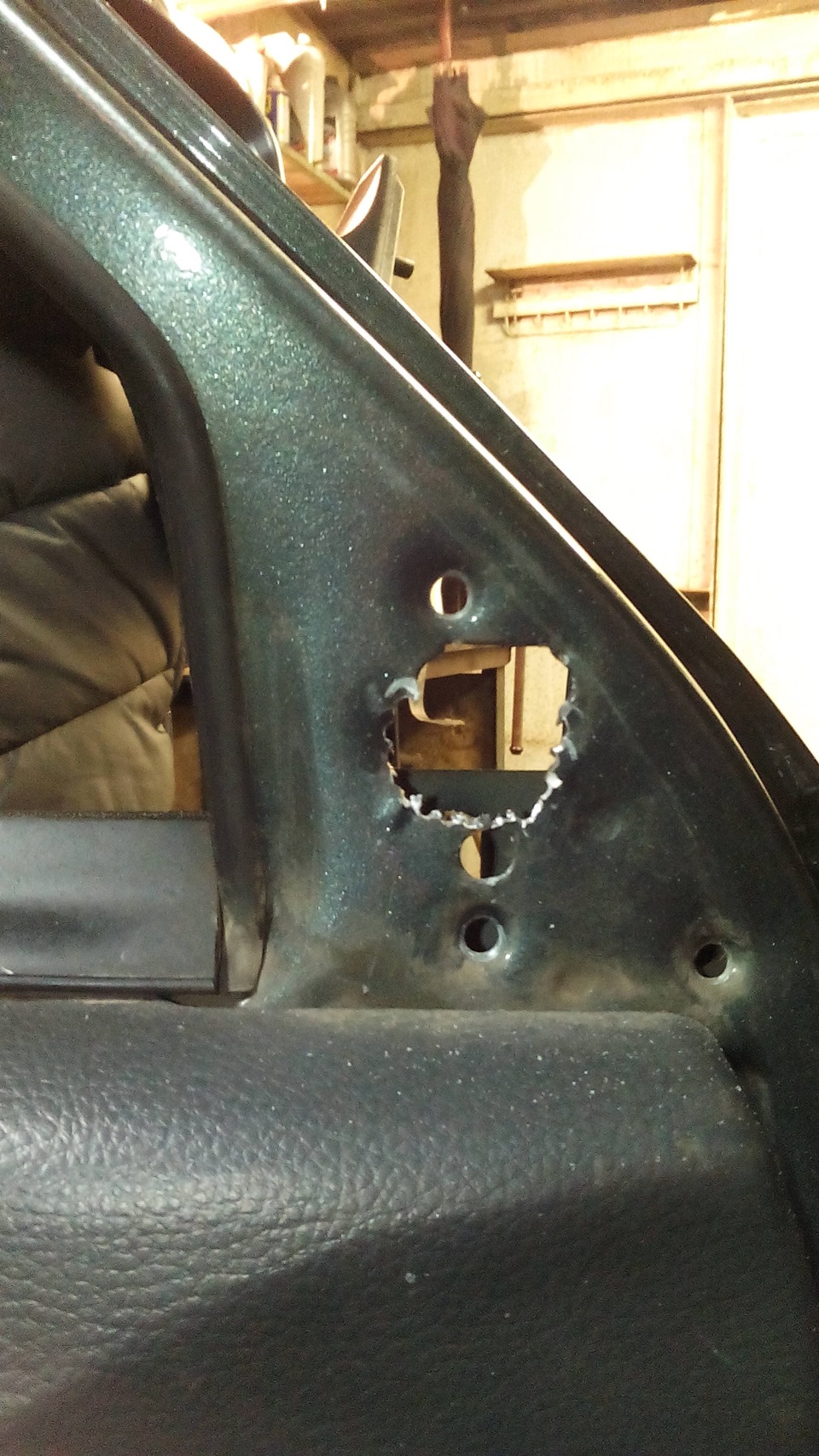

Снимая старые, была надежда, что там уже есть дырки для новых и что сверлить ничего не придется. Но увы.
Вооружившись дрелью карандашом и шаблоном начал ваять.
Шаблон шел в комплекте, полностью соответствовал размерам рамки крепления. Отметив по шаблону окружность, начал высверливать по всей длине мелким сверлом дырки. Потом молотком и отверткой начал сбивать стенки у дырок. Далее обработал напильником острые углы. На все про все ушло 10 минут. Отверстие было готово.
Принялся устанавливать зеркало. Встало как влитое, проблем с установкой не было, что несомненно радовало.
Далее повторил все то же самое с правой стороны.

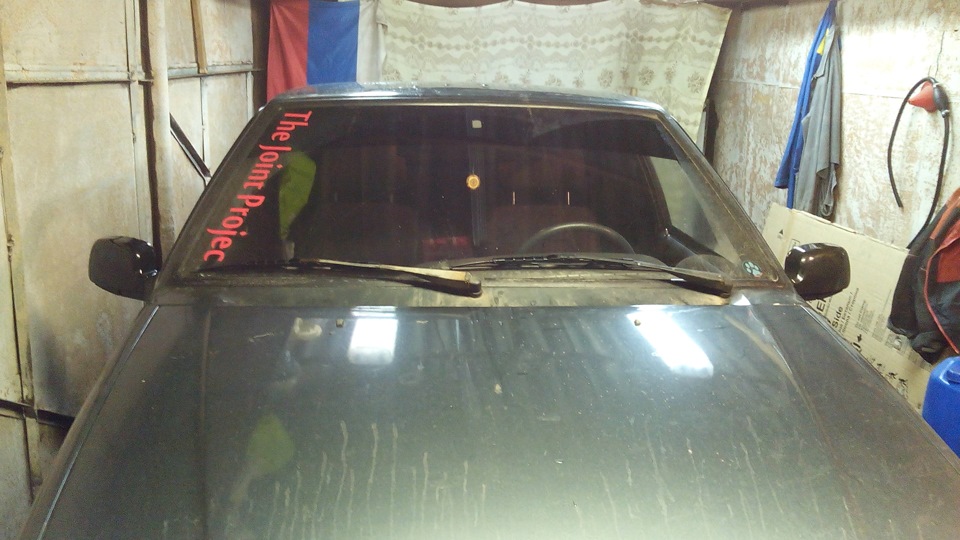

Отзыв. Откатал с ними неделю, пока устраивают полностью, на скорости не складываются, от хлопанья не сбиваются. Мертвая зона просматривает хорошо, не приходится теперь крутить головой лишний раз по сторонам))
