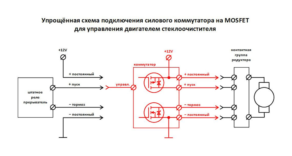

Так как схема на реле имела свои недостатки, было решено попробовать собрать то-же на современной электронной базе.
Основная задача — уйти от искрообразования и как следствие залипания контактов реле с последующим коротким замыканием через контакты редуктора и выгоранием предохранителей.
Задача схемы та-же.
Необходимо по "команде" реле-прерывателя синхронно отключать тормозящий минус и подключать запускающий плюс.
Подробности работы столь хитрой коммутации не привожу чтоб не загромождать текст, если интересно смотрите по ссылке выше на предыдущий вариант этой доработки.
Упрощённая схема подключения.

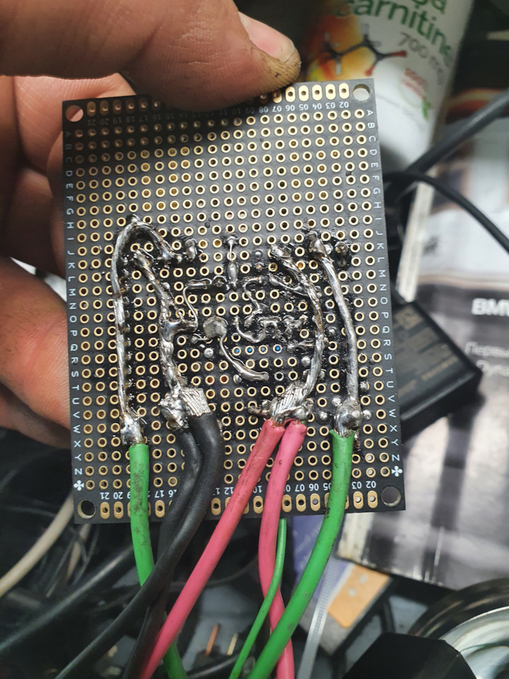

Монтажная плата.
Дорожки на плате нарисованы зеркально.
При распечатке с указанными размерами, можно использовать при лазерно-утюжной технологии.
Кто разбирается могут задать вопрос, зачем микросхема, избыток конденсаторов и резисторов.
Отвечаю.
При попытке использовать в буфере инвертирующий транзистор, были состояния когда один мосфет недооткрылся, а другой недозакрылся.
Можно было добиться чётких состояний усложняя буферную схему, но проще было использовать жёсткую логику с чёткими состояниями на выходе, где управляющий импульс либо есть, либо его нет.
Это обязательно, так как мосфеты работают "на встречу" друг другу и любой "разнобой" в работе чреват.
Конденсаторы используются как фильтры от помех, резисторы в затворах, чисто для перестраховки.
Резистор R1 на входе обязателен, чтоб не было ложных срабатываний в случае "повисания в воздухе" цепи "управление" при размыкании разъёма или другой аварии.
Диод VD1 в цепи "пуск" желателен.
Хоть мосфеты и имеют свои собственные защитные диоды, как показал осциллограф в этой цепи всё равно происходят "индукционные" всплески — диод их сводит к минимуму.
Логический элемент DD1.3 никуда не подключён, это не опечатка — его входы 8 и 9 нужно заземлить, логика не любит висящих в воздухе входов, специалисты знают.

Спасибо за статью и схему, всё сразу заработало
…ух ты!
Очень приятная новость, что хоть кто-то повторил.
Спасибо большое за отчёт, настроение заметно прибавили.
Вам спасибо за информацию!🤝👍👍👍
Провода использовал 2,5 мм^2, пропал сильноточные цепи, осталось купить разъёмы, предохранитель, в корпус, и буду устанавливать, там где расположили коммутатор Вы, я не смогу расположить так как у меня там мозги гбо4 BRC, и газовый клапан стоят, подищу место рядом с акб
Плату сверлить, и травить нечем было, на макете спаял
Собрал сегодня коммутатор по вашей схеме, на столе собрал — работает, R2, R3 поставил 10 Ом, буду собирать в корпус, и ставить на машину
