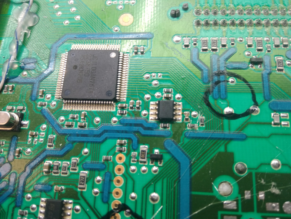

Не сказать что мне не хватало БК, но так как на работе подвернулся программатор и время, то решил провернуть и у себя.
Притащил панель на работу, разобрал, сдул память.
Программатор пришёл без прищепки, так что по быстрому соорудил переходник
Сохранил дамп памяти не компе.
Далее, скачал программу logan firmware editor 2.6
Тут всё интуитивно понятно, хотя конечно прога немного кривая, но работать можно. Так нас интересует прошивка 81402, но тут такой не видно, есть кнопка 81102, по факту оно оказалось искомым.
Автор программы писал что возможность корректировать пробег он убрал в версии 2.6 хотя в предыдущих версиях такая возможность была, и это по сути не проблема. Проблема что после смены версии прошивки пробег скинулся на ноль! Попробовал несколько раз повторить, всё равно скидывает. В итоге просто руками забил свой пробег перед заливкой обратно на чип.
Дальше всё в обратной последовательности- припаиваем память на плату не перепутав ноги местами, собираем…
Не стал пока выводить кнопку штатно или врезать в панель. Просто припаял к панели витую пару с тактовой кнопкой, обмазал соплями из термоклея для изоляции, и до лета оставил на панели.

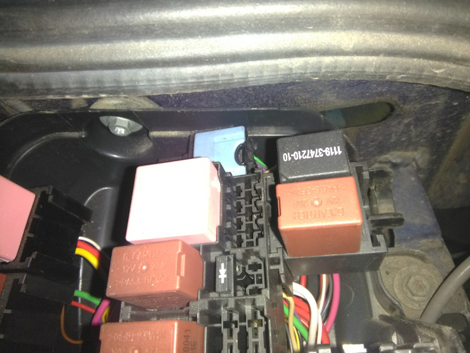

Ещё один момент остался. Для показания информации связанной с расходом топлива, нужен провод на 19 пине серого разъема который идёт к мозгам. Провод к панели у меня идёт, но видимо на каком-то участке теряется, нужно смотреть под капотом, в коробке с предохранителями. Но пожалуй я дождусь лета, не люблю на морозе в машине ковыряться!

Вот и я на это моменте остановился. Провод надо по-любому выводить с 19 контакта приборки. На приборке его нет, а тот, что идёт с мозгов — этот не тот провод.
От блока предохранителей под капотом идут три или четыре провода в салон к блоку у предохранителей про запас, можно их использовать для данных о расходе, в Реновском двигателе 11 контакт ЭБУ выведен на контакт в синем большом разъёме в коробке с реле его довести до 19 контакта прибора. Вот тема www.drive2.ru/l/489067446032924809/

там рассказано про Рено мотор, а здесь ВАЗ двигатель. Проводка. и ЭБУ тут другие.

Внимательно скрины его глянул, обычная трех копечная Атмелевская 93С56
