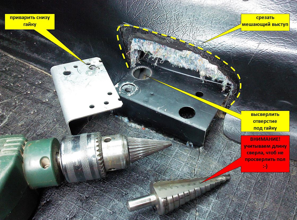

Самый напряжный участок, это крепёж переднего правого уголка.
Нужно срезать лишнюю обивку и просверлить широкое отверстие в которое входила бы гайка под резьбу М8 с наплывами сварки вокруг неё.
Внимание!
Сверлить конусным сверлом осторожно, чтоб не просверлить машину на сквозь.
Я сверлил сначала длинным сверлом, а потом догонял коротким.
Отверстие получилось примерно 2 см.

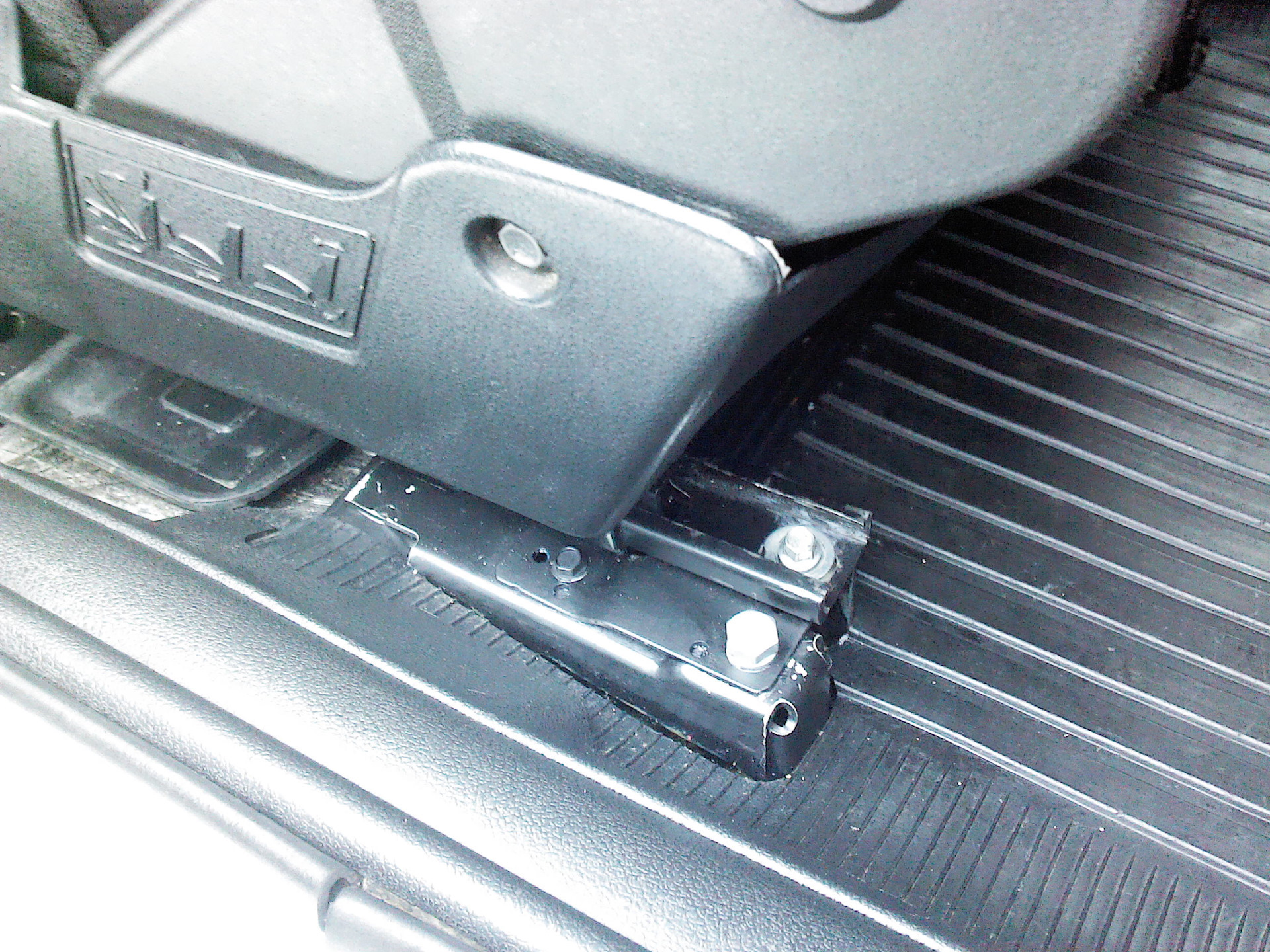

Вот так уголок устанавливается.
В отличии от переднего правого крепежа, уголки на всех остальных точках развёрнуты в противоположную сторону, так чтоб они упирались ребром в дно кузова и лежали без зазоров на площадке старого крепежа.
Вот так выглядит задний правый крепёж.
Видно что и здесь пришлось немного подрезать обивку.
Задний левый крепёж идентичен правому, только нужно будет подобрать высоту ребра упирающегося в пол.
Передний левый крепёж сделан по подобию задних, только отверстия расположены по другому.
Вот так примерно всё должно выглядеть.

После покраски крепёж был установлен.
Каждый уголок помимо болта с резьбой М8 был зафиксирован саморезом, это как дополнительная мера от проворота уголка.
Внимание!
Саморезы сверлить только после предварительной примерки кресла, после того как передние уголки встанут в удобное для них положение.
Там на старом крепеже, для подгонки имеется плавающая пластина с резьбой.
После монтажа крепежа стружка была собрана пылесосом и на всякий случай все полости под крепежом были обработаны аэрозольным мовилем.
Стружка имеет свойства ржаветь и создавать очаги коррозии.
Пару фото крепежа с установленным креслом.
Кресло упёрлось в плотную к тоннелю, но это не мешает ему перемещаться на полозьях.
Теперь между входной дверью и углом кресла стало чуть больше пространства, посадка стала удобнее.
Немного добавился обзор за левую стойку, а так же на крайние левые кнопки магнитолы и панели преключателей.
Замок ремня "прилип" вплотную к креслу, но это не вызывает проблем.
