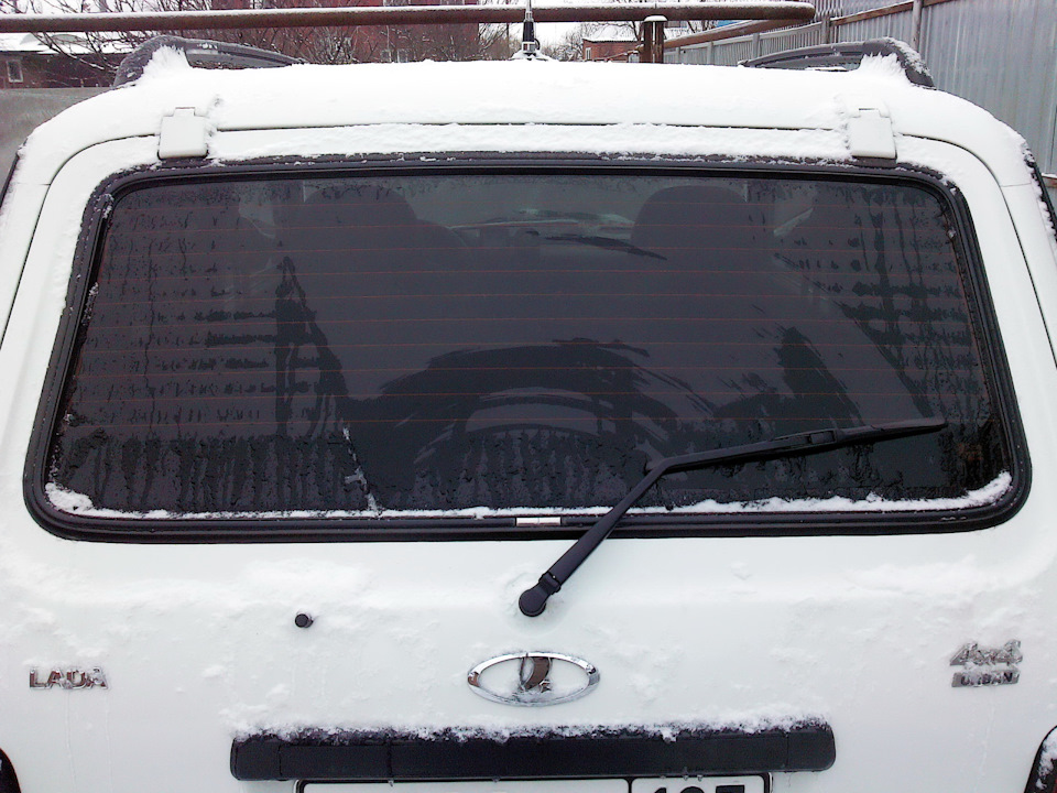

Пока всё это делал, пошёл мокрый снег и потом мороз, успел сделать пару фото, на которых в принципе видно угол захвата.
Первое фото — то о чём я говорил выше, редуктор поставил щётку в положение "как получилось".
Второе фото — кратким нажимом кнопки, щётка паркуется в "нулевое" положение.
Как уже было сказано, минус в данной доработке в том, что щётка паркуется вне зоны обогрева, потому есть риск примерзания.

Сходил измерил, от конца пластика, до конца пластика — 36 см.
На сколько я помню, мне пришлось срезать уголок резинки, ибо щётка совсем чуть чуть заскакивала на уплотнитель.
На этой щётке или на предыдущей сказать не могу, сейчас щётка льдом покрыта и примёрзла, не видно.
