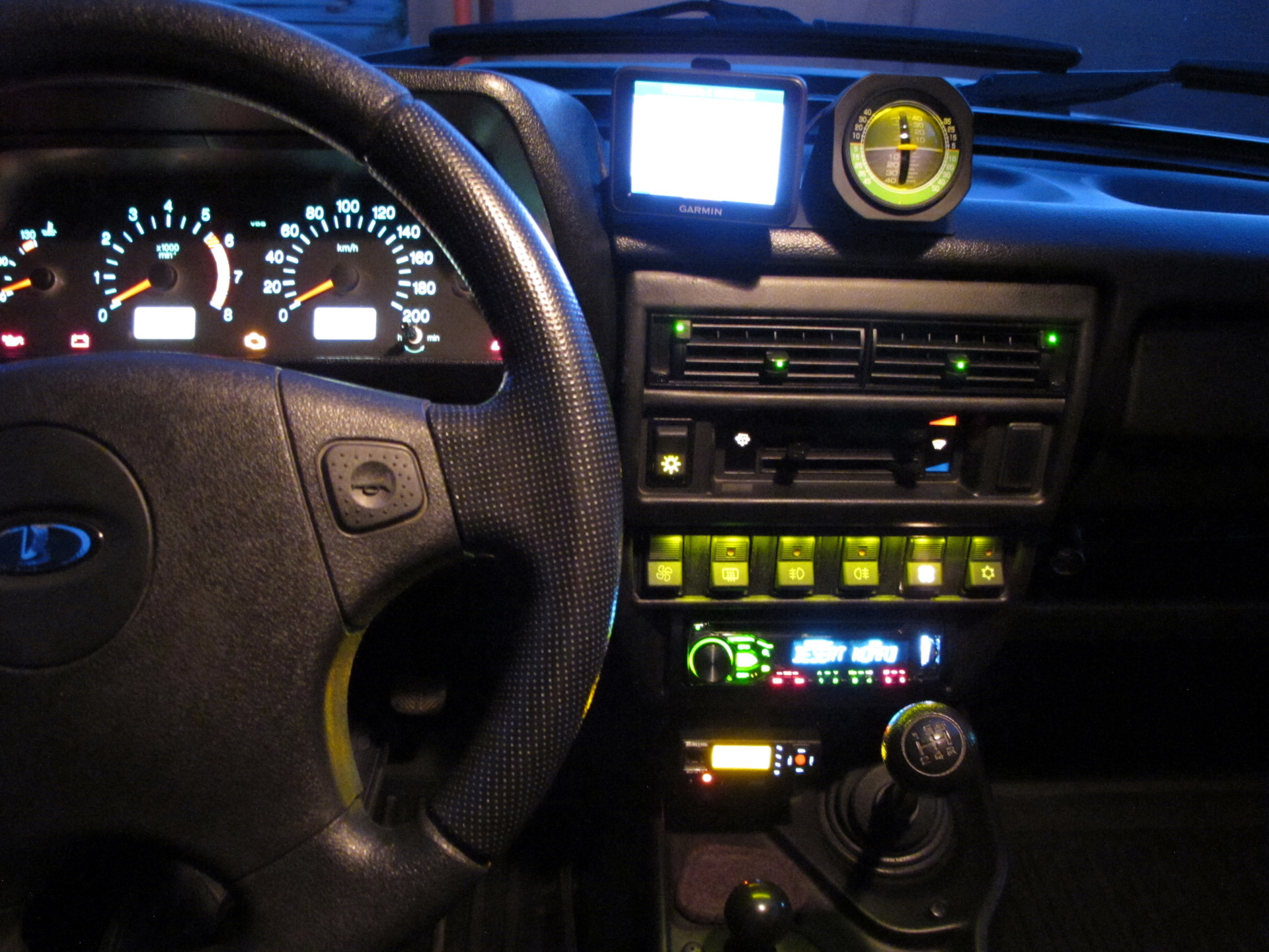

В начале покажу что получилось.
Вид при включённой лампе потолочного плафона.
Вид в полной темноте.
Как я ни старался, но подсветка переключателей во всех режимах фотоаппарата получается зелёно-болотной.
ОНИ НЕ ЗЕЛЁНЫЕ! В реальности они янтарные и не такие яркие.
Всё фото портят…
Хотя в данном случае я показываю не переключатели, а подсветку сопла.
Зелёненькие огонёчки такие…
Почему зелёные, да просто такие светодиоды оказались в наличии под рукой.

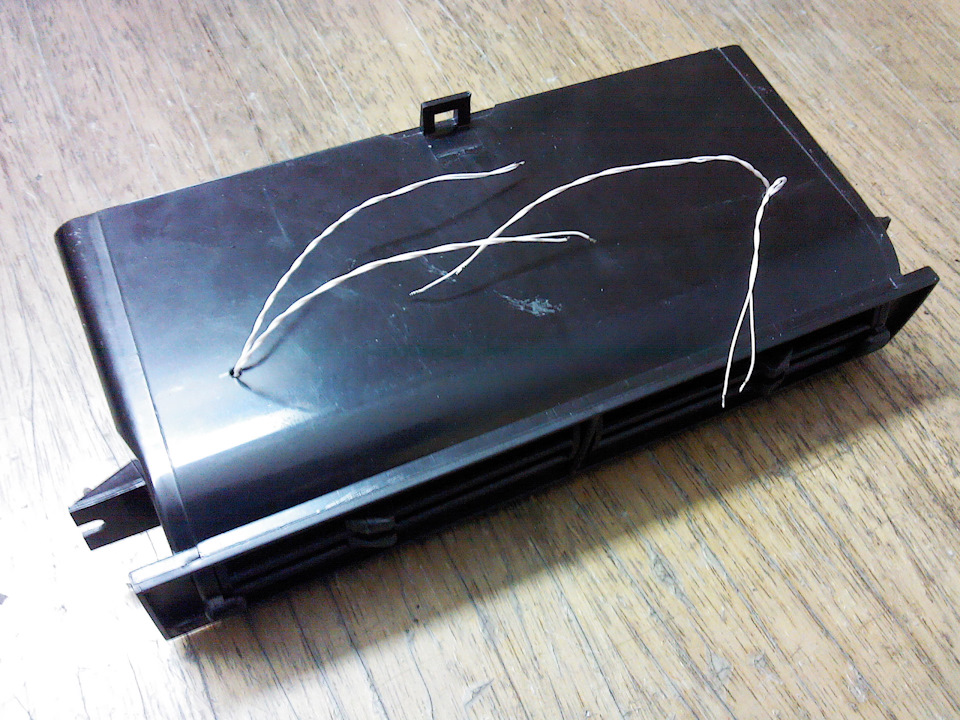

Теперь о самой доработке подробнее.
Основная проблема была в демонтаже сопла, извращенцы на заводе прикрутили его к панели шурупами изнутри.
Кое как подлез со стороны бардачка и ослабил правый шуруп (откручивать полностью не обязательно).
Затем со стороны приборки подлез и открутил полностью левый.
Далее сопло легко сдёрнулось с правого, который потом был демонтирован окончательно.
Обратно сопло было прикручено по человечески болтами и гайками.
И одевалось НЕ ЗА крепёж панели, а ПОВЕРХ него — это так на заметку.
Вторая проверка на сообразительность, это разборка сопла.
В моём случае пластик был достаточно гибкий, потому как для доработки было куплено новое сопло.
Каков будет пластик на старых соплах не известно.
Описывать процесс разборки нет смысла, немного внимательности и терпения и всё получится.
В регуляторах направления были выпилены надфилем пазы, такие чтоб в них влезли SMD-светодиоды.
В торцах были просверлены отверстия диаметром 1 мм (по диаметру имеющейся рыболовной лески).
В регуляторах шторок так же были проделаны отверстия под леску.
Леска была прихвачена на супер-клей "момент" ИЗНУТРИ (чтоб не побить рифление снаружи) и обрезана вровень с торцами регуляторов.
SMD-светодиоды были взяты среднего размера, так чтоб можно было припаятся обычным паяльником и чтоб они влезли куда требуется.
На фото ниже видно, что одни светодиоды припаяны "плашмя" вторые "ребром".
Те которые припаяны "плашмя" были предназначеныдля регуляторов напраления, те что "ребром" для регуляторов внутренних шторок.
В "зажжёном" состоянии светодиода выбиралось его удачное расположение относительно отверстия с леской (световодом) и потом он приклеивался прозрачным супер-клеем "момент" — можно смело заливать клей сверху, кристаллу ничего не делается.
Внимание.
НЕ ЗАБЫТЬ ПОДКЛЮЧАТЬ СВЕТОДИОДЫ ЧЕРЕЗ РЕЗИСТОРЫ!
Я один раз забыл, запарился его выковыривать для замены на новый.
Для укладки проводов были проделаны дополнительные отверстия в пластике регуляторов.
После того как клей высох, сверху светодиоды были покрыты чёрным герметиком, чтоб не давали паразитную засветку изнутри.
На фото выше, в регуляторах шторок немного неудачно протянуты провода, потому правильно протянуть вот так:
Вот так должно получится — неравномерность яркости потом выравняется подбором резисторов.
После сборки провода были выведены наружу через отверстия в корпусе.
Отверстия для вывода проводов выбирались с таким расчётом, чтоб провода не мешались закрытию внутренних шторок и перемещению всех направляющих потока.
Для монтажа резисторов был взят кусок фольгированного текстолита и без выпендрёжа с вытравливанием платы тупо было нарезано несколько площадок, ножовкой по металлу.
Далее всё это собралось в кучу.
Как уже было сказано, необходимо подбирать резисторы для каждого светодиода индивидуально, так как их яркость зависит от многих факторов при монтаже, не так повернул, не так просверлил, не так клеем залил.
Для облегчения монтажа готового сопла, в панели были сделаны прямоугольные вырезы напротив точек крепления "ушей" сопла.
У самих "ушей" сзади были срезаны рёбра жёсткости, чтоб "уши" стали плоскими.
Теперь достаточно наложить сопло сверху и не корячится и подпихивать его ЗА крепёжные элементы панели, как это было сделано с завода.
Болты с гайками я выкинул, закрутил саморезы.
На фото ниже всё видно.
