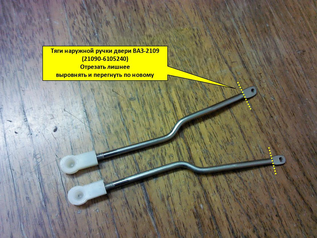

У тяг наружной ручки двери 2109 — 21090-6105240 были отпилены сплющенные концы, а сами они были перегнуты как показано ниже.

Кусочки тяг (из комплекта) монтируются на замки как показано здесь.

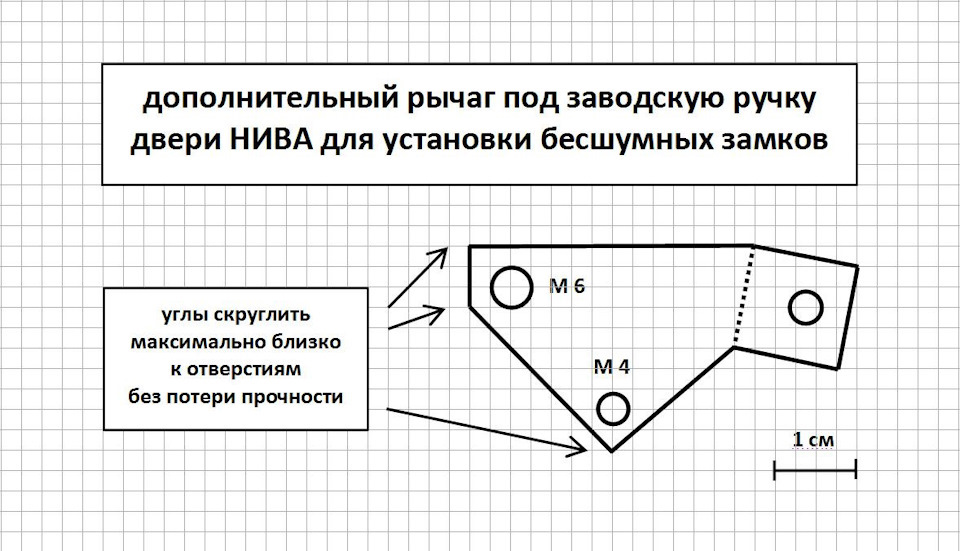

Далее было изготовлено два дополнительных рычага на дверные ручки.
На фото ниже показан НЕУДАЧНЫЙ вариант, он оказался слишком длинным и упирался в опущенное стекло.
Показываю просто как пример.
Ушки пластин необходимо загнуть, углы "вокруг" отверстий закруглить.
Рычаги устанавливаются на ручки вот так.
Для установки рычагов, необходимо чуть вынуть стержень ручки, насадить на него рычаг и забить стержень обратно.
Ушко рычага пришурупить к ручке.
А вот размеры ПРАВИЛЬНОГО варианта рычагов.
Шаг сетки 2,5мм, думаю этой информации достаточно для повторения по чертежу.

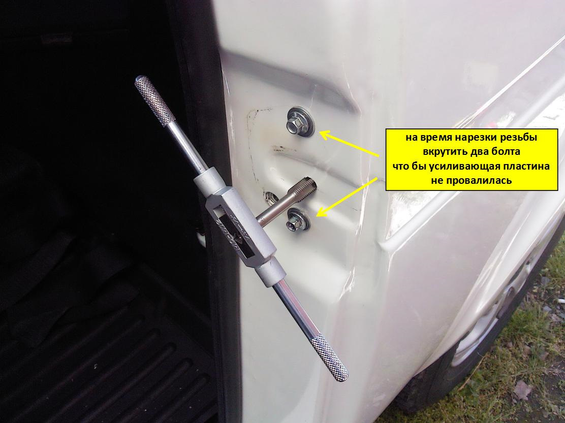

Пластина молотком вбивается внутрь стойки, так чтоб ушки отформовали углубления, а пластина не выступала наружу.
Далее в пластинах делаются отверстия с резьбой М6 строго напротив заводских гаек.
Засунув пластину в "щель", я сначала чирканул ориентировочные места отверстий сквозь гайки, а потом более точно разметил приложив заводскую скобу (ухо).

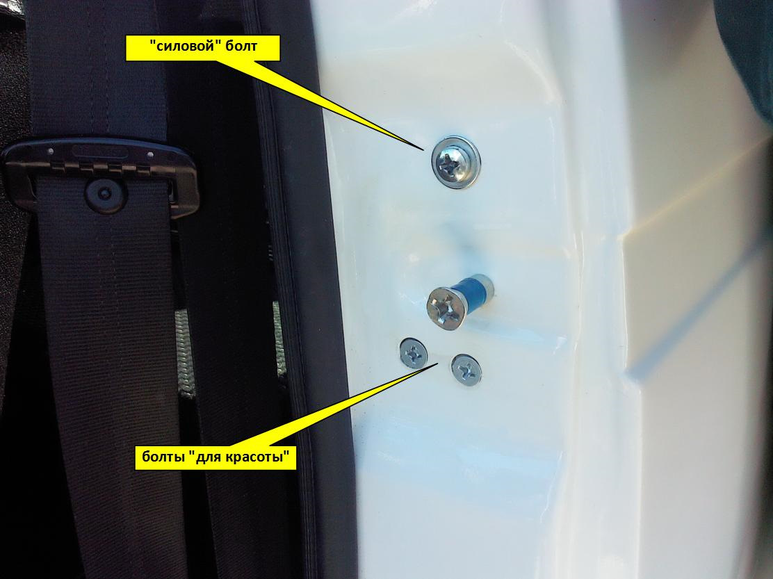

При нарезке резьбы шипа временно притягиваем усиливающие пластины двумя болтами.
Потом меняем болты на правильные.
Верхний несёт на себе силовую функцию, потому ставится через шайбу, может смело выпирать так как замок проходит ниже него.
Нижние отверстия попадают под замок, потому туда вкручиваются болты с головкой впотай, чисто для того чтоб закрыть дырки.
Хотя некоторую функцию против смещения они тоже несут.

Нет чертежа этих пластин? Я жи вырезал за согнул бы.
…как нет? Всё есть, всё расписано.
Я про другую
…ээээ, не понимаю, есть и на другую.
Молодец, Все подробно рассказал и показал. Подскажи размеры пластины для наружней ручки.
…спасибо за отзыв.
Не совсем понял про какие пластины речь.
Вроде размеры все указал и тех гнутых пластин что на ручки, и тех которые врезаются в стойку.
Вот этого рычага размеры хотел бы узнать
…ааа, понял.
На чертеже, справа снизу мерная линия нарисована — 1 см.
Значит одна клеточка 2,5 мм.
Дальше думаю не трудно подсчитать.
Я размеры в явной форме не снимал, так как чертил на разлинованной бумаге, с неё и перенёс рисунок сюда, как есть, один к одному.
