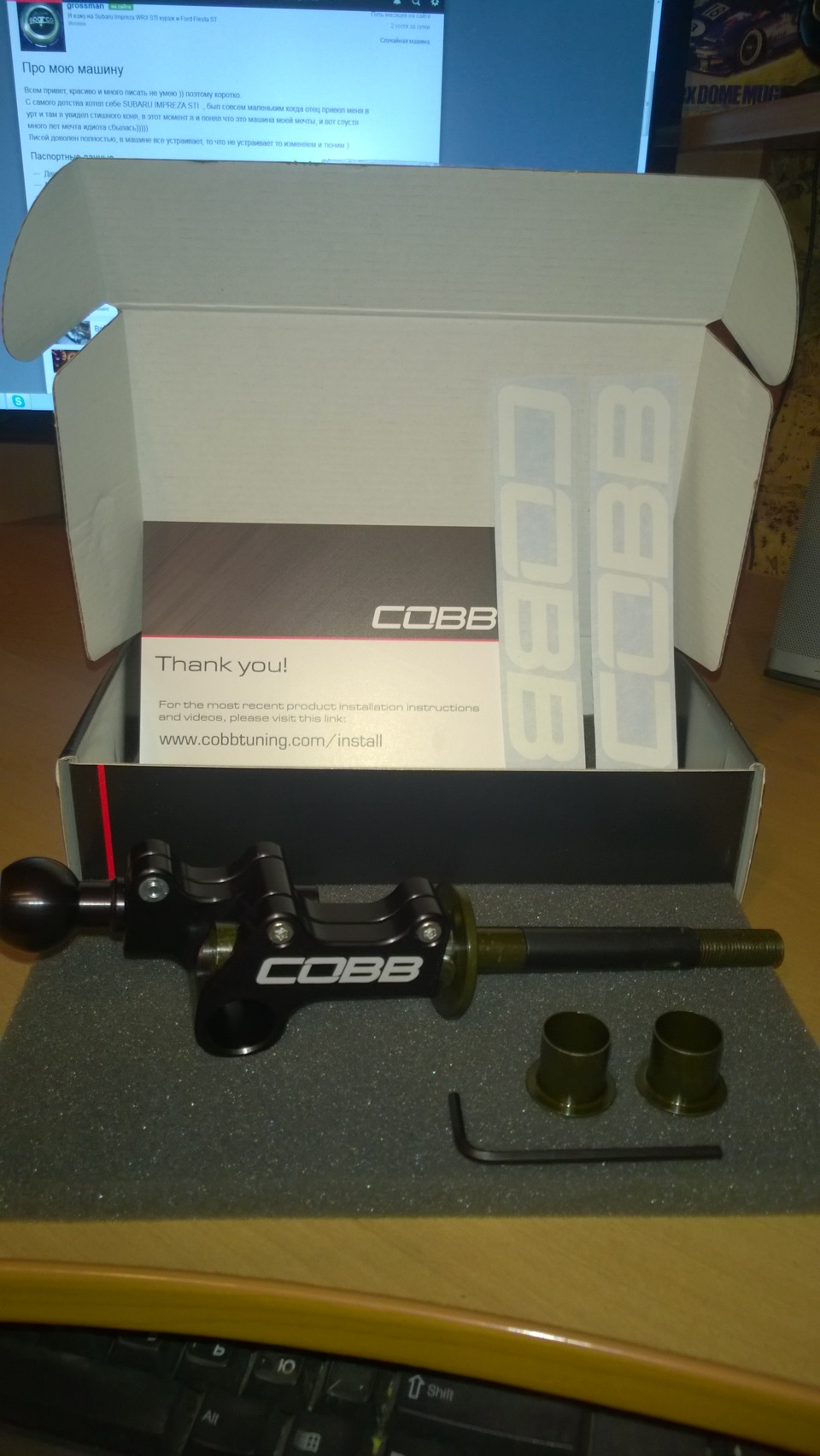

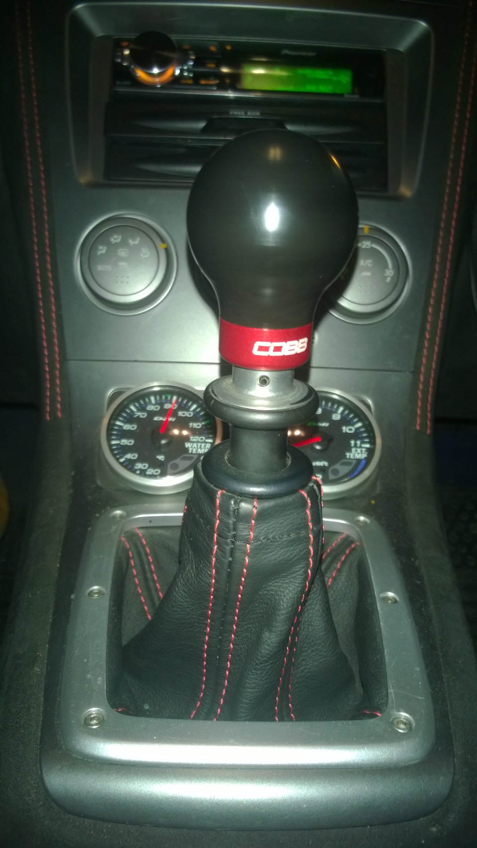

Ура забрал короткоходную кулису и ручку кпп COBB
Как и писал в предыдущем посте выбор на короткоходку COBB пал из-за ее регулировки по высоте.к примеру у kartboy она находится в самом нижнем положении что мне и не нравится, я хотел оставить стоковую высоту рукоятки .
Почему заменил ручку КПП, первое старая вся износилась и пришла в негодное положение, второе хотел подчеркнуть то что у меня стоит кулиса COBB поэтому и поставил от нее ручку .Из плюсов в отличии от обычных тюненых ручек кпп эта выполнена из дорогого пластика и качественно окрашена, не холодит руку зимой что очень приятно, когда то стояла оригинальная ручка SPARCO зимой ездить было нереально очень холодила руку .
К сожалению телефон не передает всей красоты, смотрится очень круто .
Спасибо за предоставленные детали компании CARLAB

Читай внимательно инструкцию по установке, там есть подводный камень, при установке данной кулисы надо будет отпилить кусок стандартной железки (в инструкции нарисовано), которая крепит резиновый пылезащитник к тоннелю. Я когда ставил себе проморгал этот момент и долго потом ругался на производителя, т.к. очень плохо включалась первая передача. Все исправил, отрегулировал в самое верхнее положение и на самый короткий ход, получилось — огонь!
да согласен, понял это только когда поездил дня два и первая не втыкалась!)))
Кулису тоже заменил? или пока только ручку? )
только ручку, скорее всего завтра буду ставить кулису, полный комплект резинок полиуреановых kartboy и как ты поставил оригинальную вилку кпп новою, думаю будет круто
надеюсь, у меня первая плохо втыкается… кажется синхронам жопа пришла )
