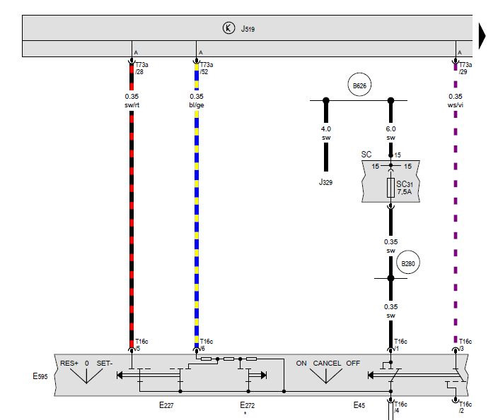

Дальше дело за малым, снять блок управления двигателем и вставить в разъём Т94а (больший разъём на 94 контакта) на место 56 пина наш провод (для двигателя CZCA).
Из разъёма вынимается розовый фиксатор (их там два, нам нужен длинный), удаляется пластиковый гвоздик, пинуем провод. Всё, разъём можно собрать, а мозги вернуть на место.
Остаётся четыре провода к ВСМ, для этого нам придётся принять необычную позу. Лечь головой к педалям, ноги наверх, как показано на картинке:
Снять с блока ВСМ разъём А и добавить четыре нужных провода 28, 29, 52 и 53 (для двигателя CZCA).
И на закуску последний провод к блоку предохранителей; поскольку закончил с предыдущими проводами около 1 ночи, решил пока поставить круизу свой отдельный предохранитель на свободном гнезде. Для этого понадобится пин N 906 844 05
Готово! Можно наслаждаться работой круиза, а при необходимости переключать его в режим лимитера

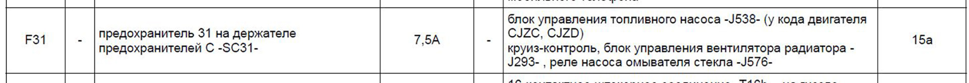

+ нужно было брать с 15 клеммы, а не с 30й, как у вас.
Так по схеме должно быть.
Сфотографирую вечером из манула, там на круиз идёт SC31 предохранитель, он под номером 31, а я поставил на свободный, т.к. 31 уже был с проводом, а перепиновывать уже не хотелось.
Он имеет ввиду то, что предохранитель 31 идёт на шину 15, на которой плюс появляется только при зажигании. А ты подключил на постоянный плюс! Нижний и верхний ряд предохранителей запитаны постоянно, даже при выключенном зажигании.
Сегодня проверю, возможно по запаре не туда сунул, у меня так иногда бывает)))
Там ниже тоже есть три свободных гнезда, можно и туда перекинуть.
Гляну, спасибо за бдительность.
eliazar
Ну да, там несколько потребителей на этом предохранителе сидит.
Я проверю, возможно и не туда запиновал.
